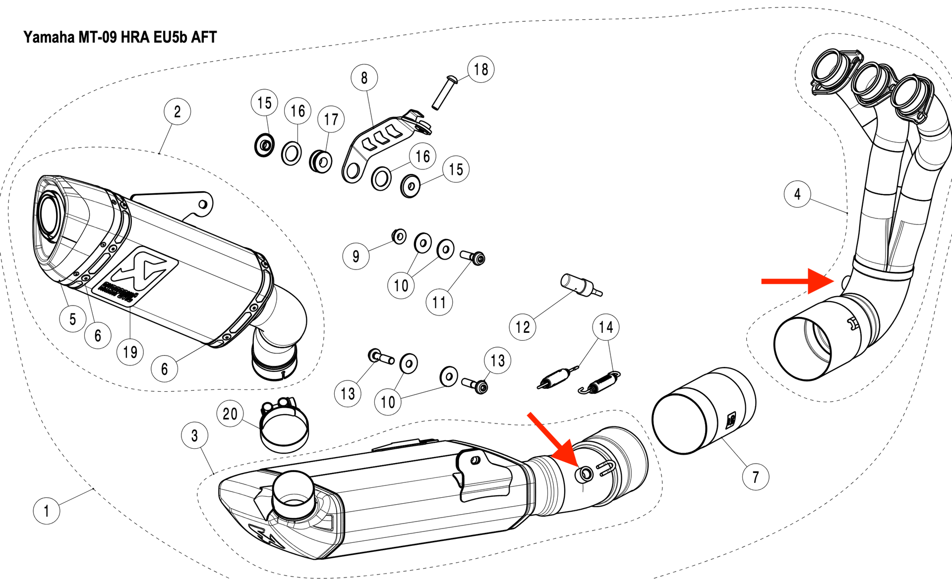

    Meine Frage ist nun, ob ich den Auspuff noch in 2025 anbauen darf, wenn der nur Euro 5 ist und die Zulassung vom Motorrad in 2025 erfolgt. Geht es bei nem Auspuff rein danach, ob der Auspuff fürs Motorrad zugelassen ist oder ob der Auspuff auch die 5+ Norm erfüllt.

    Hat der Topf nur einen Lambdaanschluss = nicht Euro 5+ konform / ab Euro 5+ braucht’s ZWEI Lambdasonden (eine vor, eine nach dem Kat). UND dein Mooed hat 5+ also brauchst auch einen entsprechenden Nachrüst Topf.

    Wenn dein Akra nicht vor und hinter dem Kat die Gewindeöffnungen für die 2 Lamdasonden hat, ist er nicht für die RN87 und somit auch keine Zulassung. Hat er Sie ist es eine Euro5+ Anlage
  • #9
    Alles klar. Heißt also, würde ich noch 2024 zulassen können, ginge der Euro 5 Auspuff. Da ich aber erst 2025 zulassen kann, muss ein 5+ Auspuff ran. Wenn ich das jetzt richtig verstanden habe, ist meine Frage beantwortet 👍
    Wobei ich mich immer noch frage, warum die RN87 dann im Euro 5 Auspuff mit drin steht.
