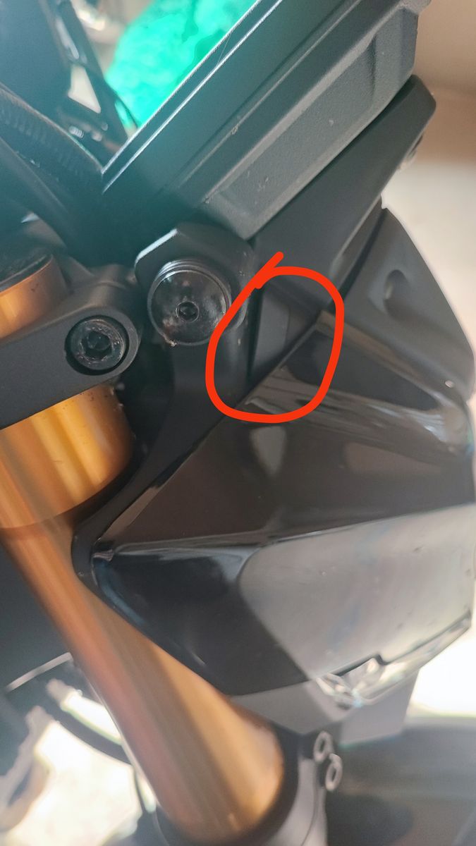

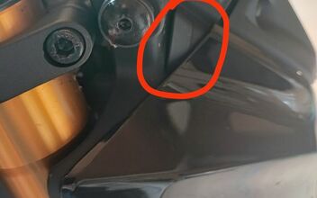

#5 Alles anzeigenNein, Scheinwerfer einstellen geht ganz einfach. Auf der rechten Seite neben dem Scheinwerfer befindet sich eine Gummi Abdeckung und dahinter eine imbus oder torx Schraube, mit der man den Scheinwerfer hoch oder runter stellen kann. Bei mir war er zu weit nach unten eingestellt.

Foto hat leider nicht geklappt, da erkennt man nichts... Genau, dieses weiße Zahnrad oder Zahnstange ist das richtige. Eigentlich müsste sich das bewegen, wenn man den Torx daneben ansetzt und dreht. Am besten geht's zu weit. Einer sitzt drauf, Licht ist an und man leuchtet wo dagegen, wo man die Kante vom Lichtkegel messen kann.
