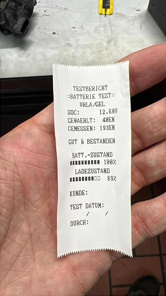

    Leider hat es mich jetzt mit meiner XSR900 erwischt ...
    Zündung an wollte die Karre starten und plötzlich flackerte mein Display und danach ging gar nichts mehr.
    Batterie ist getestet (guter Zustand laut Tester) und leider weiß ich nicht welche Relais oder Sicherungen ich überprüfen muss.
    Habt ihr da eventuell ein Tipp oder ein Werkstatthandbuch? Wäre euch seh
    r dankbar
    welches Modell bzw. Bj ist deine XSR und ist es noch die erste Batterie?
    dann sag ich dir jetzt schon dass du ne neue Batterie brauchst
    Was die Daten sagen kannst vergessen.
    Die Batterie geht auch von jetzt auf nachher bzw. über Nacht im Eimer. Überleg mal, die ist jetzt auch 7 Jahre alt, ist normal.
    War bei mir auch schon bei 2 Bikes so. Gestern noch einwandfrei angesprungen, nächster Tag nicht mehr. Nach Einbau einer neuen, alles wieder bestens 8)
    ach ja, wieviel Km die hinter sich hat ist auch schnuppe.
    Wenn es noch die erste Batterie ist, ist die fällig. An meiner 1290 Super Duke hat die erste auch noch super die Spannung gehalten, aber sobald man damit starten wollte, ist sie komplett zusammengebrochen.
    Ich ersetze die Blei oder Gel Batterien nur noch durch LiFePO4 oder kannst auch Lithium-Ion nehmen. Die sind kleiner, leichter und haben einfach mehr Kaltstartstrom.
