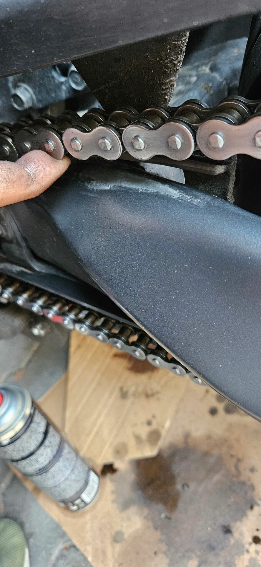

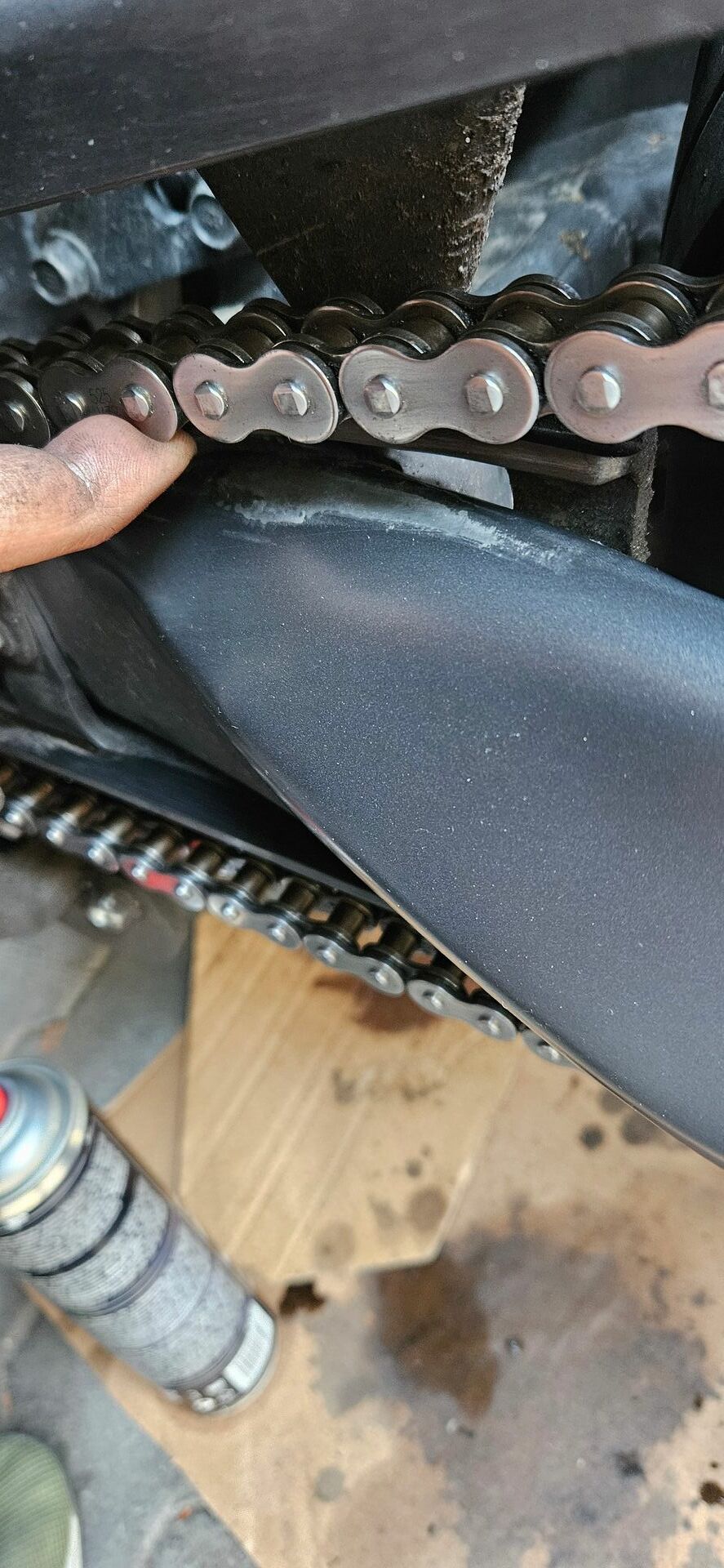

    Vorhin war mal wieder Kettenreinigen angesagt, dabei stellte ich mit Schrecken fest, dass der Lack unter der Gummikettenführung.. keine Ahnung wie das richtig heißt, komplett weg ist.
    Handelt es sich hier um normale Gebrauchsspuren? Die Gummischiene ist nicht fest sondern frei beweglich. Hoffe das muss so?
    wie es bei der Yamaha ist keine Ahnung, bei meinen Suzukis wackelt die Gleitschiene nicht. Da du sagst die sitz bei dir ziemlich locker bzw. die bewegt sich hat die wohl den Lack aufgescheuert =O
    Hatte schon viele Motorräder aber das hatte ich noch nie....

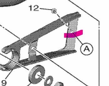

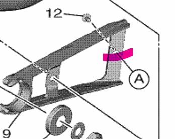

    Der Kettenschleifer ist oben/unten verbunden und wird seitlich mit 2 Schrauben befestigt.
    Frei Beweglich sollte er also nicht sein.
    Dass sich darunter der Lack etwas abscheuert ist aber normal. Da brauchst dir keine Sorgen machen.

    Bei meiner Tracer RN57 ist der Schwingenschleifschutz, fest. Ich kann den weder hochheben noch zur Seite drücken.
    Vermute mal, das der bei Dir gebrochen ist und nicht mehr von der Schraube gehalten wird.

    Habe ich letztes Jahr mal bei FB gesehen und bei mir gleich optimiert, das sowas gar nicht erst passieren kann.
    Einfach oben und unten auf der Schwinge etwas Lackschutzfolie drauf und gut ist.
    Hatte nie wieder Probleme.

    Ich wurde dankenswerterweise Anfang 2024 von einem Forumsmitglied darauf aufmerksam gemacht und sah nach ca. 1.500km an meiner ersten Tracer 9 GT auch tatsächlich schon entsprechende Spuren. Passiert halt, wenn Dreck/Steinchen zwischen Schwinge und lose aufliegendem Kettengummischutz gelangen. 😩
    Bei meiner taufrischen 9er GT habe ich jetzt direkt nach Abholung handeln können.
    Dachte, dass das hier allgemeinhin bekannt sei, sonst hätte ich direkt laut Alarm geschlagen. 😩😩
