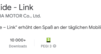

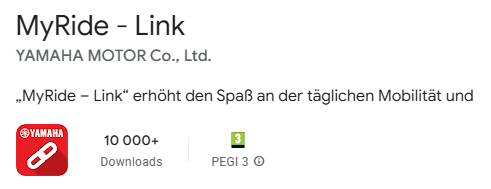

Ja, die Einrichtung via USB ist sicherer. Ich weiß nicht ob sich da was geändert hat für die "alten" Modelle, aber ich mußte als Interface App bei der GT+2023/24 noch die Myride LINK App verwenden. Myride konnte das nciht direkt. Das hat sich meines Wissens erst mit der neuen geändert das das direkt in MyRide ging.
Man mußte beim Einrichten auch der Anleitung in MyRide Link folgen.
Nochwas: Die MyRide-Link App bracuht um erstmalig zu starten die Berechtigng "Am Anfang anzeigen". Die App fragt danach, und wenn man das nciht freigibt, startet sie nicht.
Damit schaltet sich die App aber sobald Du Dich mit dem Moppi bewegst in den Vordergrund und du kannst am Handy nix mehr tun. Die Berechtigung kannst du aber nachdem alles einmal eingestellt ist abschalten, und es funktioniert immer noch. Unter "Einstellungen" > " Apps" dann das 3-Punkte Menü rechts oben "Spezieller Zugriff" > " Am Anfang anzeigen"
