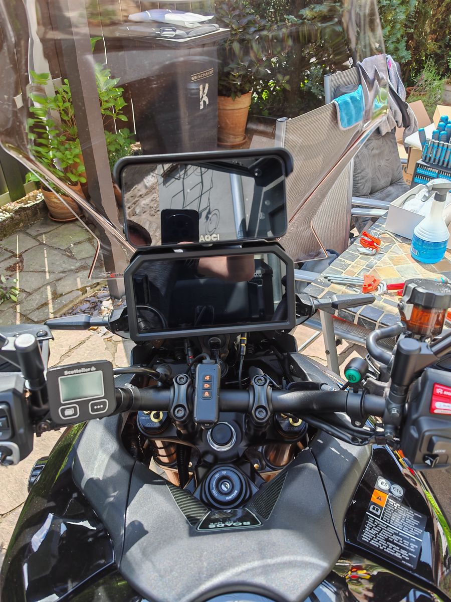

Zu Beginn konnte ich das Garmin auf dem Display spiegeln. Offenbar hat man an der MyRide App Änderungen vorgenommen um die neuen Modelle benutzerfreundlicher zu gestalten. Seit diesen Updates funktioniert Garmin nicht mehr. Gefühlt habe ich schon einige Tage damit verbracht, alle möglich Szenarien (welche auch hier beschrieben sind) umzusetzen. Ohne Erfolg. Bei meinem letzten Termin bei Yamaha (Rückruf) habe ich das Problem angesprochen. Selbst der Werkstattleiter hat es nicht geschafft das Garmin aufs Display der Yamaha zu bekommen. Anfang Juli habe ich den nächsten Servicetermin und da will man sich dass nochmal anschauen. Fakt ist, dass hier zugesicherte Eigenschaften (welche auch bezahlt sind) nicht verfügbar sind. Mittlerweile hab ich mich um eine Alternative Lösung bemüht und benutze eine AOCI C6 Pro All in nutze Android Auto um zb die Kurviger App zu spiegeln. Funktioniert einwandfrei. Zudem habe ich noch Reifendruckkontrollsensoren und DashCams, welche zum Lieferumfang dazu gehören. Die 160 € für das AOCI sollte ich eigentlich YAMAHA in Rechnung stellen.
