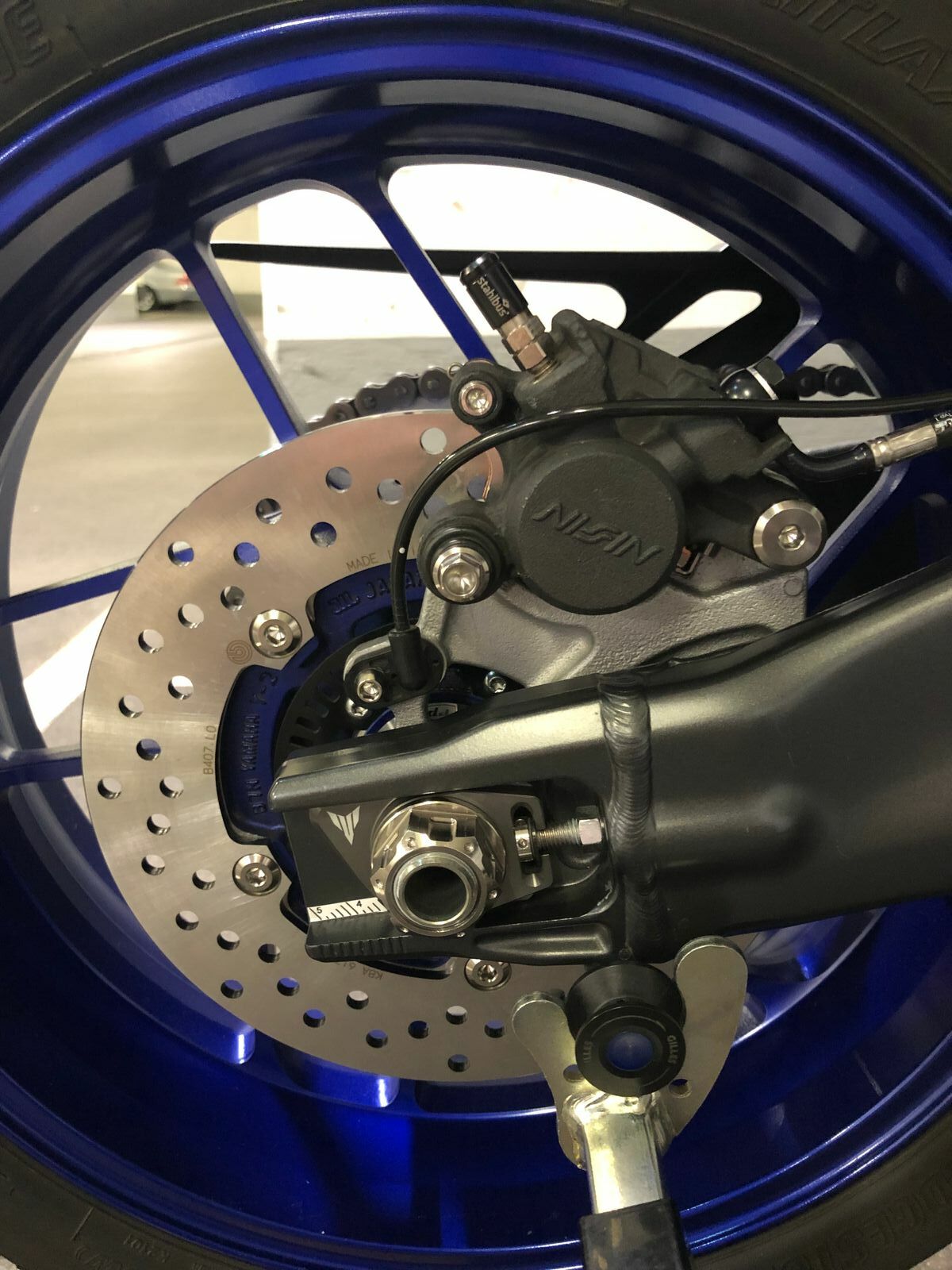

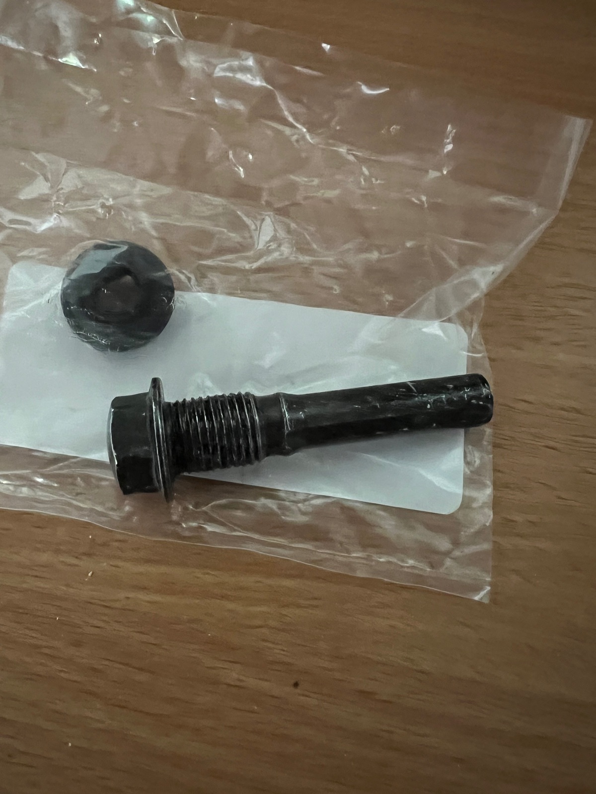

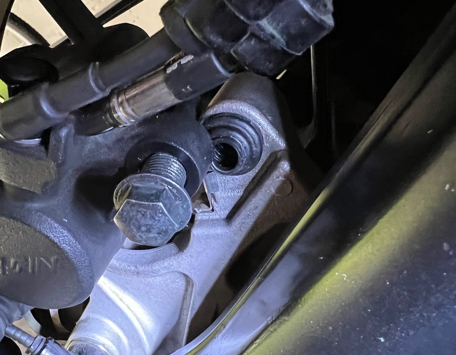

    Da ich zwischendurch auch arbeiten muss, kam ich wieder nur Stückchenweise voran.
    Hatte Gestern Besuch vom Bekannten (erf. Schrauber), der sich alles angeschaut hat. Gewinde sind beide ok. Schraube ging rein, etwas schwer. Ist eine selbstsichernde Schraube.
    Diesbezüglich alles ok. Nun fluchtet der Bremssattel mit dieser silbernen Stutze nicht mehr. Frage an mich war: Wurde diese mal falsch eingesetzt?
    Ja beim Reifenwechsel damals auf den CRA3
    Erst Zuhause gemerkt und dann nochmal alles aus und richtig eingebaut.
    Man sah deutlich, dass diese silberne Stutze nicht mehr richtig gerade ist.
    Hab dann eine neue bestellt und hoffe, dass die baldmöglichst kommt.
    Habe nächste Woche Urlaub und möchte gern paar Touren fahren.
    Dass ist jetzt der aktuelle Stand

    Hab den Ärger auch.
    Steht nun in der Werkstatt.
    Hatte zuvor auch die Schraube von innen/hinten eingedreht und es geht total einfach.
    Jetzt warte ich auf Antwort aus der Werkstatt

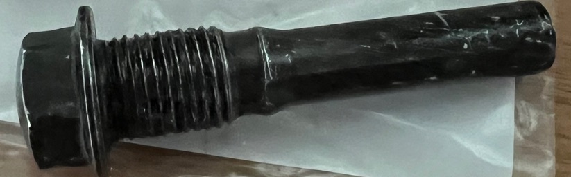

    tja, was soll man sagen
    Eingabefehler, sagt die IT
    Handhabungsfehler , sagt der Mechaniker
    Anscheinend habe ich die Schraube schräg heraus- und wieder hineingedreht
    Der erste oder die ersten beiden Gewindedrehungen waren verhunzt
    Wenn das so ist, dann Schande auf mein Haupt
    Was lernen wir daraus?
    Wir nehmen das Geodreieck und schrauben im 90° Winkel !!!!!!!!!!!!!!!!!!

    Wäre ja auch schwierig, die schräg rein und dann gerade wieder raus zu drehen 8o
