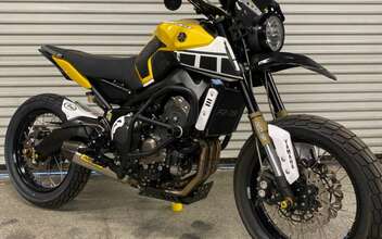

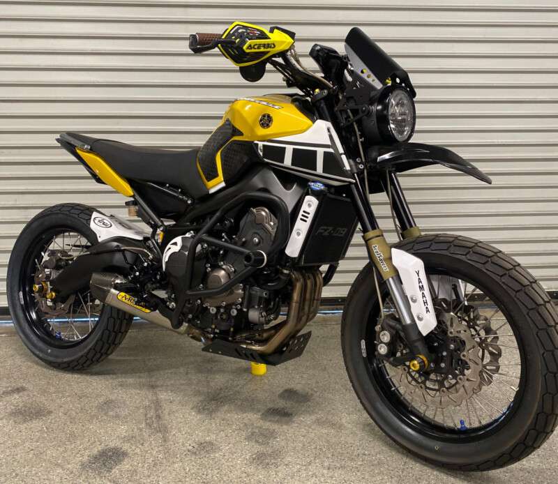

    Mit der RN43 geht da schon was ^^
    Aber irgendwann sind die Grenzen erreicht. Du hast ne RN69, da ist ein vernünftiger Käfig zwingend bei dem leichten Rahmen.
    Ansonsten das übliche. Reifen, Unterfahrschutz, Übersetzung ändern und alles unnötige abbauen ;)
