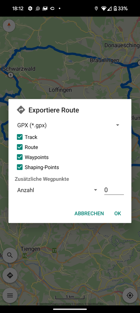

    Welche Auswahl von GPX- Daten nehmt ihr für den Export von Kurviger und wo setzt ihr die Flags?

    Momentan:
    Yamaha MT09 SP RN87 2024
    Harley Street Bob 1584
  • #68
    Besten Dank, dann propier ich es so aus.

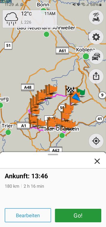

    Import von MyRoute scheint auch zu funktionieren, getestet auf dem Motorrad habe ich es noch nicht.

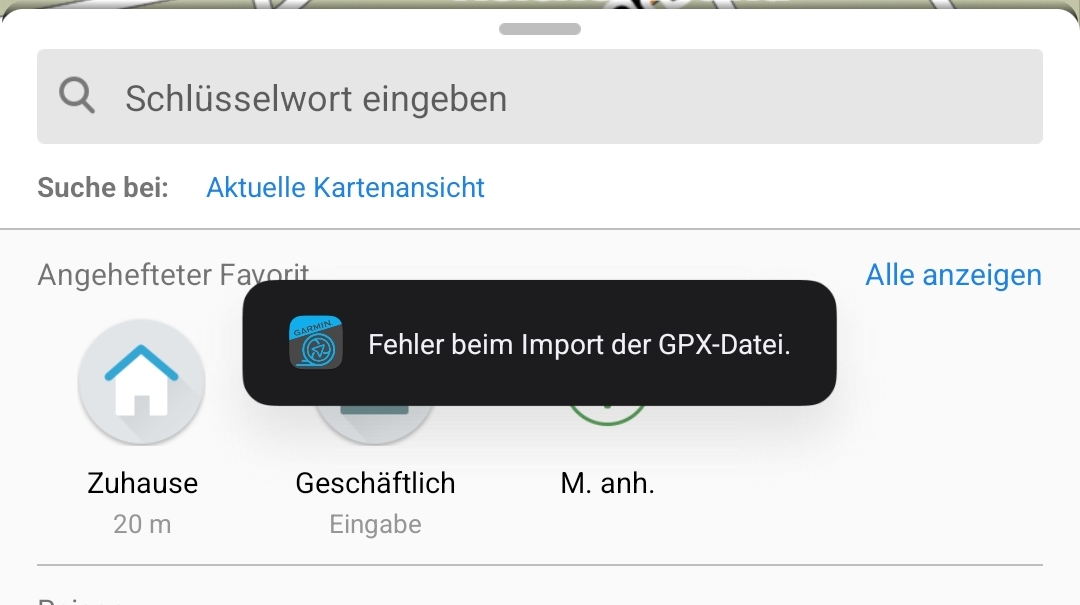

    Moin.
    Bei street cross kann ich Ziele eingeben, startet, funktioniert..
    Habe mir ne Strecke im Netz gesucht.. Als gpx Datei.. Finde ich bei street cross auch unter gespeicherte tracks..
    Kann diese aber nicht starten... Gibbet da en Trick?
