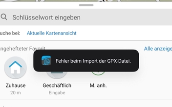

    Hallo in die Runde,
    funktioniert bei Euch noch der Import von Kurviger GPX Dateien?
    Bei mir hat es im März einwandfrei funktioniert und seit ein paar Wochen bekomme ich immer wieder die Fehlermeldung "Fehler beim Import der GPX Datei" in der Streetcross App.
    Die Route taucht dann zwar in der SC App unter Tracks - gespeichert auf, aber wie wir ja alle wissen, kann man damit nicht navigieren.
    Android und alle apps sind auf dem neuesten Stand.
    Jemand eine Idee?

  • #77
    Das ist echt seltsam. Ich habe schon alles ausprobiert.
    Routenpunkte:
    - wenig
    - mittel
    - viele
    - Anzahl: 5 - 30
    Auch was exportiert werden soll:
    - Waypoints
    - Route
    - Track
    In unterschiedlichsten Konstellationen probiert. Immer wieder die Fehlermeldung.
    Das nervt mich, dass ich nicht weiß, woran es liegt und es ja vor allem am Anfang funktioniert hat.
    Dateiformat:
    - Da nutzt ihr doch auch das normale GPX oder?

  • #80
    Ich habe vorhin Streetcross deinstalliert und neu installiert.
    Siehe da, es funktioniert wieder einwandfrei. :)
    Sehr merkwürdig.
    Was mir noch aufgefallen ist, dass ich ziemlich viele Favoriten hatte.
    Dies kam anscheinend daher, dass ich bei kurviger auch die Waypoints exportiert hatte.
    Ich habe also jetzt nur die Route und 29 Stützpunkte exportiert.
    Vielleicht lag es daran, dass zu viele Favoriten durch die Waypoints hatte? (es waren wirklich sehr viele, da ich einen ganzen Urlaub geplant hatte)
