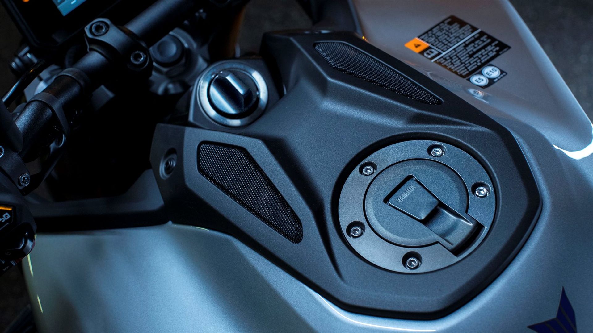

Hat schon jemand Erfahrung mit dem Tankring von sw motech evo auf der RN87 ?
Da der Tankstutzen ein bisschen tiefer im Kunststoff liegt weiß ich nicht ob das alles noch passt mit der Tasche drauf ohne den Tank zu berühren.
Meine RN87 wird erst morgen geliefert und wer weiß wie lange es dann noch beim Händler dauert bis ich dann endlich selbst versuche unternehmen kann 😅
#20 Alles anzeigenSehe grad du willst den Evo vom Vorgängermodell nehmen. Das wird nicht passen.
Verdammt 😵 was passt denn dann ?
