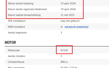

    Daher habe ich - auch auf den Hinweis mit dem Datum hin - mal nachgeforscht. Wobei das Datum von 2023 schon Sinn machen kann, gerade wenn sowohl 'Euro 5' und 'Euro 5+' im gleichen Zertifikat sind, was durchaus sein kann. Zudem wurden die Motorräder ja bereits ab 2024 verkauft, ein Zertifikat aus dem Vorjahr ist schon durchaus normal. @bloodyb
    ABER: die Motorkennungen rechts sind folgende:
    N701E - MT-09 (2013–2020)
    N718E - Tracer 900 (2021–2023)
    N722E - Tracer 9 (2024–2025)
    Die RN87 hat den Code N703E.
    Angaben ohne Gewähr, aber das habe ich jetzt auf die Schnelle herausgefunden. Da ist zwar ein Euro 5+ Modell dabei, aber nicht die MT.
    Vielleicht gilt es trotzdem, aber sicher sein kann man sich nicht.

    Bei mir aufm Block steht N722E. (mt09 rn87) In den Papieren zu meiner Anlage steht N722E. Passt also alles.
