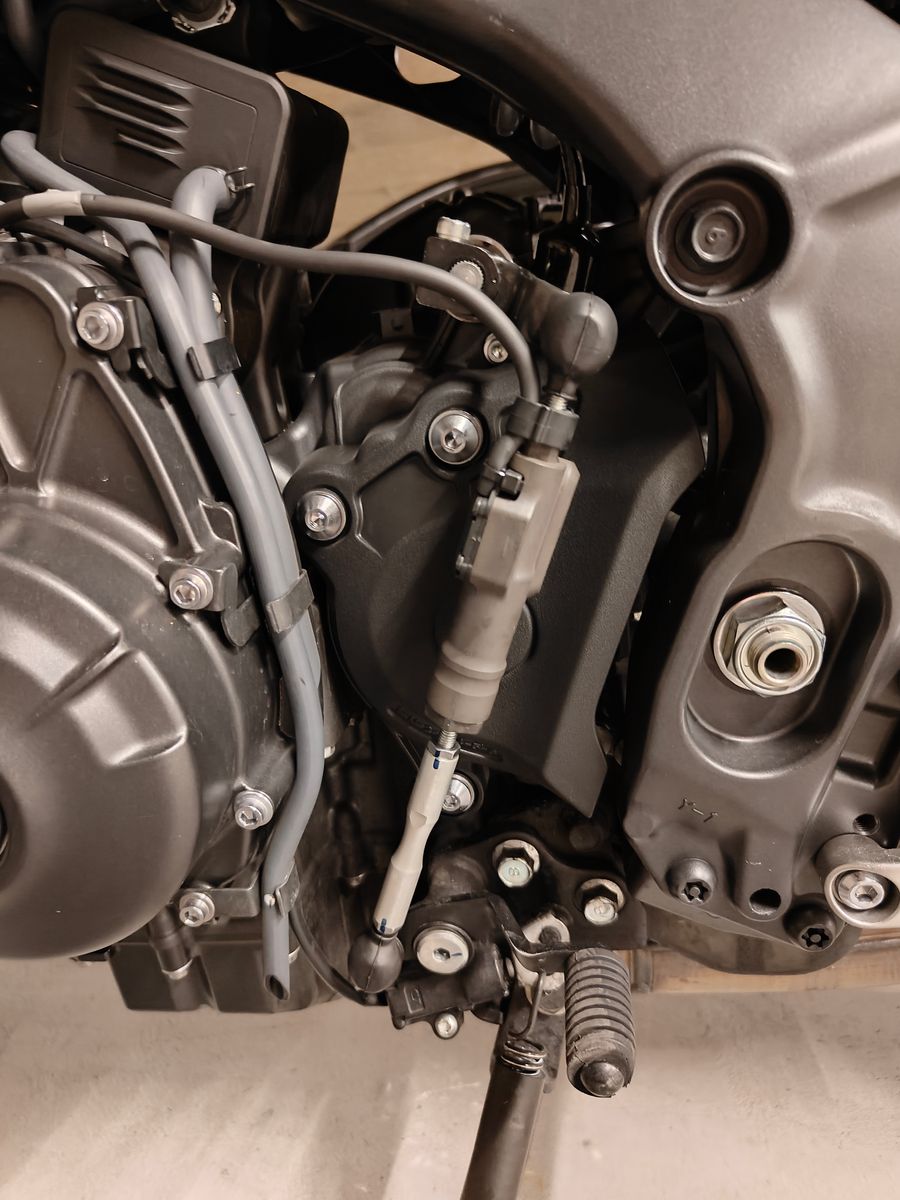

    Ich habe ne Mt09 mit nem Serienmässig verbautem Quickshifter. Da ich nun auch ein Motorrad für die Rennstrecke besitze, wo die Schaltung "umgedreht" ist, möchte ich dies bei meiner MT09 auch machen, um mich besser daran zu gewöhnen.
    Mein Problem: ich habe keine Angaben gefunden, ob dies überhaupt möglich ist. Normalerweise gibt es ein Kästchen vom Quickshifter, bei der die richtung eingestellt werden kann.
    Gestänge muss ich natürlich umdrehen.
    Es geht mir vor allem um die umdrehung des Quickshifters (zug= hochschalten, druck= runterschalten)
    Dies muss bei den meisten QS am kästchen eingestellt werden.
    Hat jemand Erfahrung damit?

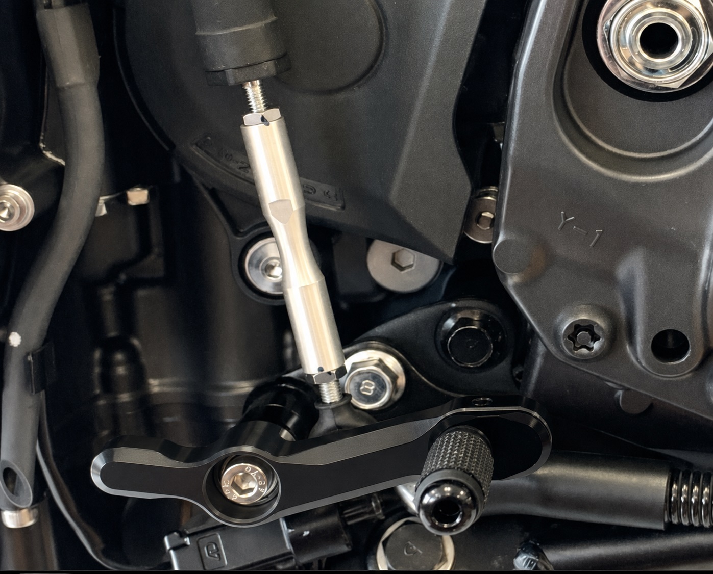

    Habe die Gilles Rastenanlage montiert, damit ist es problemlos möglich. Preis ist allerdings mittlerweile sehr "sportlich" X/
    Fußrastenanlage AS31GT3 schwarz | Shop | Gilles Tooling

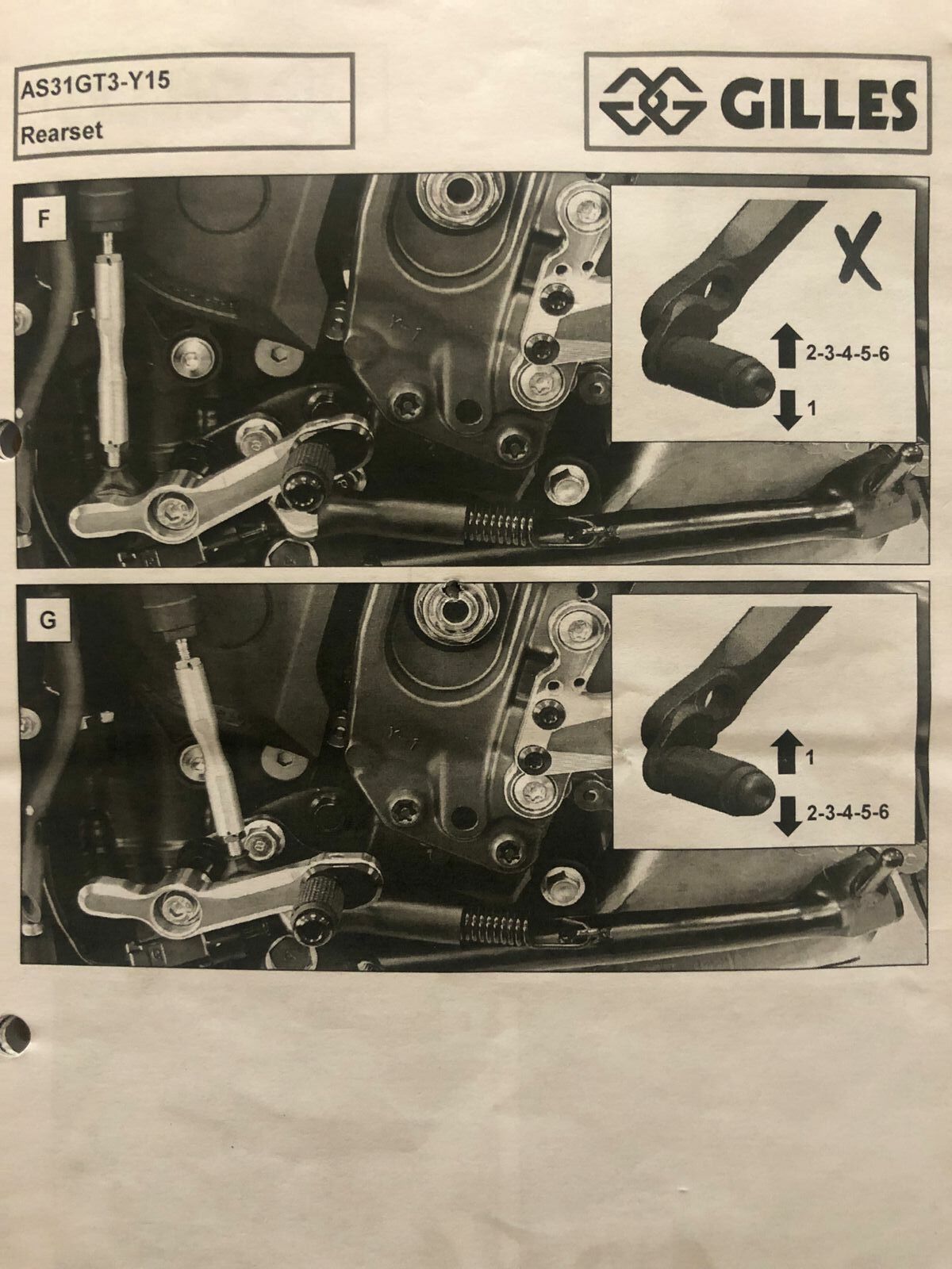

    Solange der Umbau unterhalb des QS statt findet, so wie in dem Bild oben, ändert sich für den QS nix. Erst wenn der Umbau oberhalb vom QS wäre, also an der Schaltwelle, ändern sich Zug/Druck für die Bedeutung der Schaltrichtung.

    Die Originale Fussrastenanlage lässt es zu, die Schaltung umzudrehen, was ich nun auch gemacht habe.
    Aber in dieser konfiguration funktioniert de QS und Blibber nicht.
    Denn der Quickshifter ist halt original eingestellt, dass Druck= hochschalten und zug= runterschalten ist.
    Nun ist es aber anders herum und ich kanns nicht umstellen.
    Versteht ihr was ich meine?😅

    ....das verstehen wir sicher ;), aber deine Aktion ist nicht "zielführend", weil dein QS/Blipper nun nicht mehr funktioniert. Wie du auf meinem Foto (G) siehst, muss die Zug/Schubstange mit dem Sensor hinter die Achse des Schalthebels. D.h. der Kugelkopf muss hinter der Achse des Schalthebels montiert werden.
