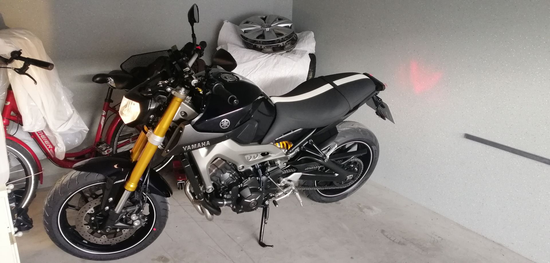

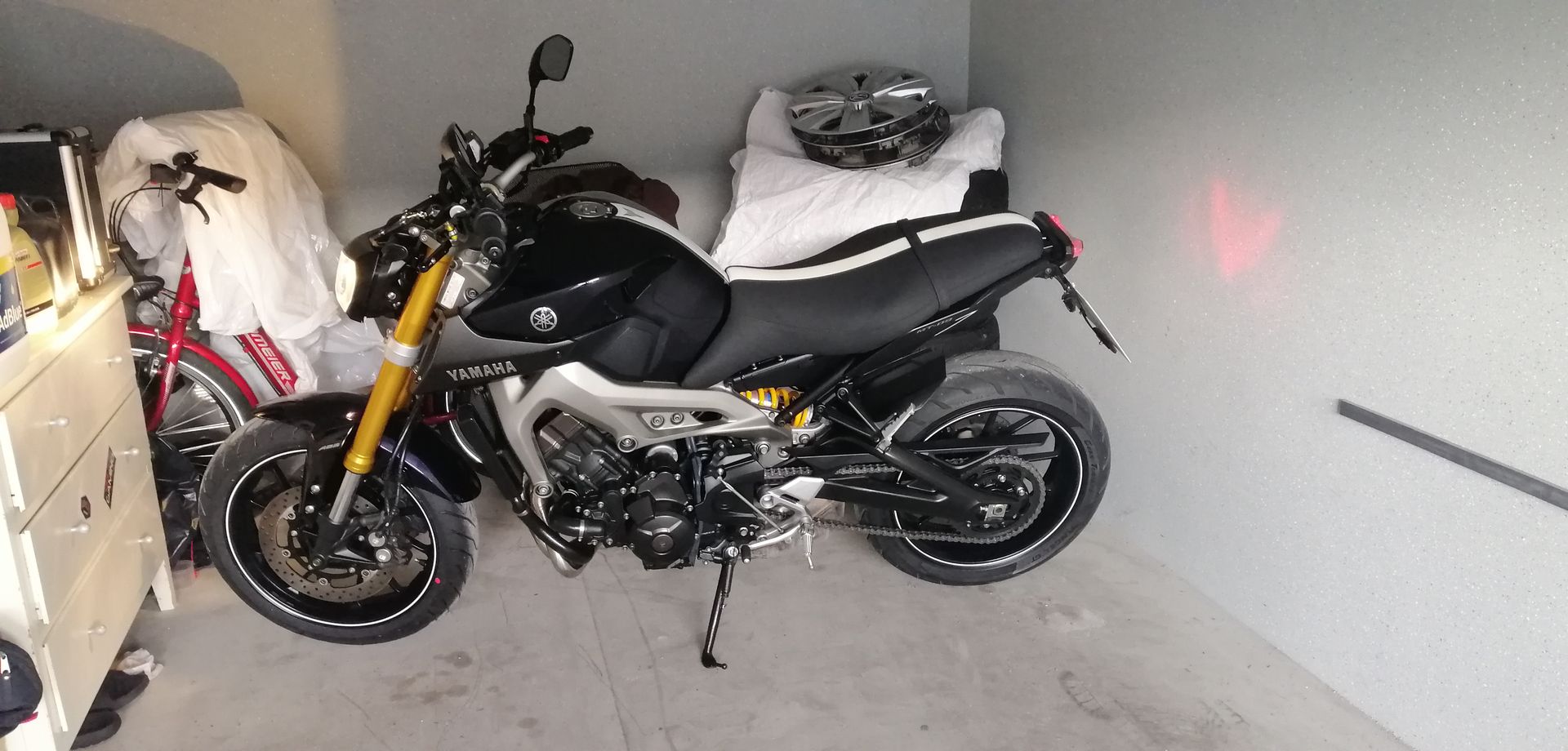

    Habe mir heute eine gebrauchte mt 09 rn29 bj 2014 gekauft. Beim nachhause fahren habe ich ein Rasseln ab 3000 bis ca 4500 Umdrehungen wahrgenommen. Als ich zuhause ankam, wollte ich es noch einmal prüfen. Habe aber dann nichts mehr hören können. Zusätzlich ist mir im Stau aufgefallen das die Maschine heiß geworden ist. Auf dem dilplay stand 105 Grad Celsius, ist das normal? Ich muss dazu sagen dass die Maschine 2 Jahre gestanden ist. Hier ist ein Video in dem ich den Motor (warm) drehen lasse. Könnt ihr irgendwelche Geräusche hören? Ich kann da so ein minimales kettenschlagen hören das bei einer bestimmten Drehzahl hörbar

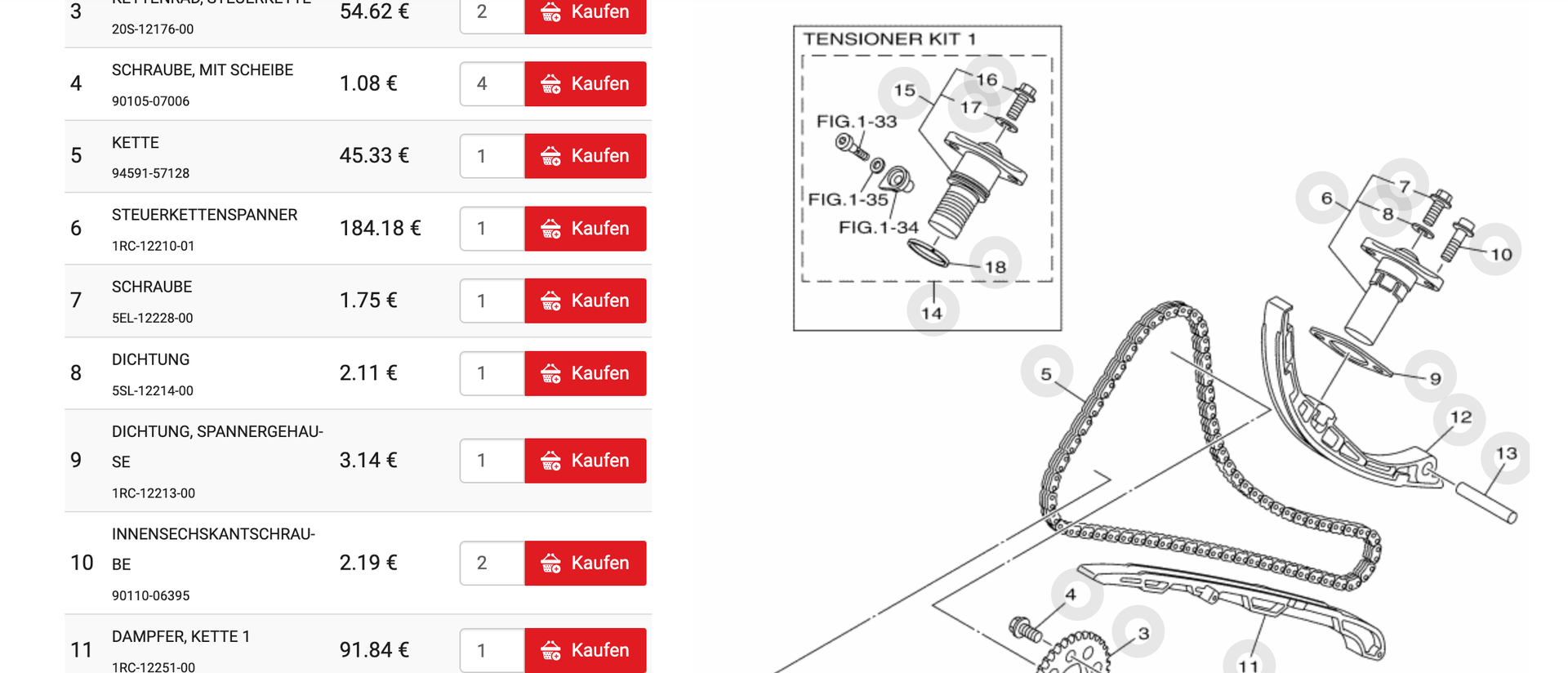

    Der Steuerkettenspanner wurde mehrmals geändert. Irgendwann wurde dann ein Tensionskit 1 oder 2 (je nach Fahrgestellnummer) entwickelt, die den automatischen Spanner hydraulisch unterstützen.
    Im amerikanischen Forum gibt es dazu interessante Informationen: https://www.tracer900.net/topi…am-chain-tensioner-noise/
    Die Amis bauen, gerade bei den ersten Modellen, gerne mechanische Spanner ein, die mittels einer Gewindespindel eingestellt werden.
    Als Notlösung wird oftmals auch der Steuerkettenspanner mittels eines 3mm Imbusschlüssel ,im Motorstillsand, 1/4 Umdrehung nach rechts gedreht.

    Hi Goelza,
    Danke für deine Antwort. Von Welcher Seite ist dieser Screenshot? Will Ihn mir gleich bestellen.
    Ich habe bereits ein Video angesehen, wo ziemlich genau erklärt wird wie man den Spanner Tauscht. Ich bin mir nur nicht sicher ob das bei mir notwendig ist. Auf meinem Youtube Video Hört man bei den Höheren Drehzahlen schon so ein Schleifgeräusch (ganz kurz) der Kette finde ich.

    Hey Alfredo
    Ich habe mein Kit bei Ebay in den USA, wesentlich günstiger, bestellt. Wurde auch Problemlos geliefert.
    Hier der Link vom Screenshot:
    Yamaha Ersatzteile - OEM teile katalog

    Ich war gerade unten beim Motorrad. Ich habe gesehen das der Spanner scheinbar schonmal ausgebaut war. Es War ein kleiner Punkt mit einem Stift Markiert und die Gravierung S1 war nach oben also nicht so wie es sein sollte. Leider konnte ich den Motor nicht starten weil die Batterie leer war. Ich Checke es irgendwie nicht... Woher weiß ich dass ich einen neuen Spanner benötige oder ich einfach nur den Vorhandenen Spanner nachstellen muss? Habe ich es richtig verstanden, um nachzustellen muss ich die kleine Schraube in der Mitte herausdrehen und dann mit einem 3mm Imbus 1/4 nach rechts drehen?
