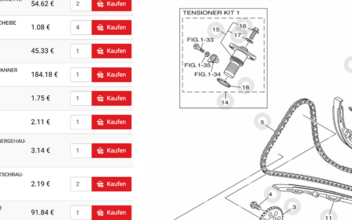

    Hab mir jetzt das Steuerkettenspannerset beim Yamaha Händler bestellt. Ca. 80 Euro. Über die Fahrgestellnummer hat er feststellen können dass Bei meiner mt 2017 der neue spanner eingebaut wurde. Versuch es Jetzt mit dem neuen Kit. Vielleicht hatte der von 2017 durch 2 jahre Stand. Standschaden.
