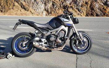

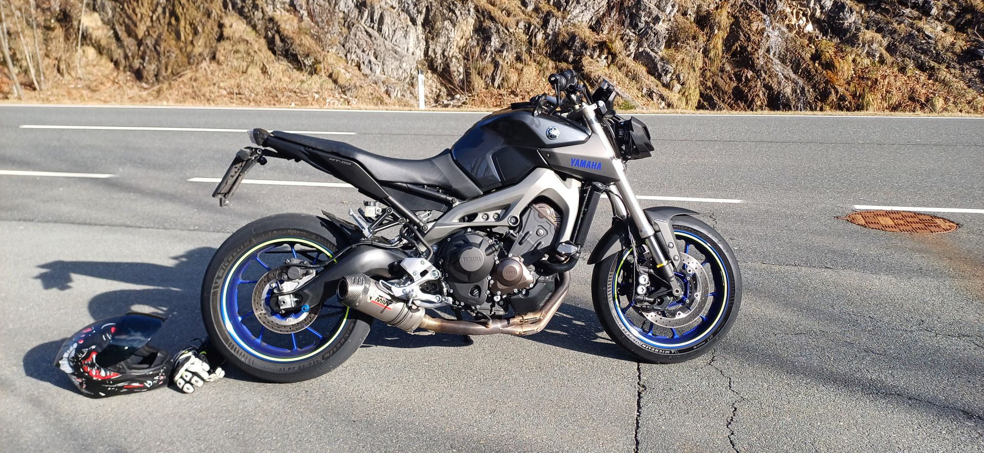

    Ja richtig, mir gefällts gut ohne Windschild, sonst sieht es so touringmäßig aus.
    Und in ner Polizeikontrolle gäbe es denke ich Erklärungsbedarf, wenn in der ABE für die Scheibe eine RN43 steht, in der Zulassung aber eine RN29 ;)
