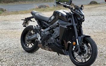

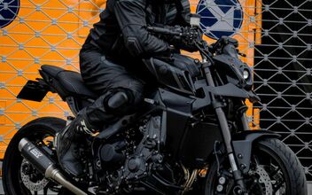

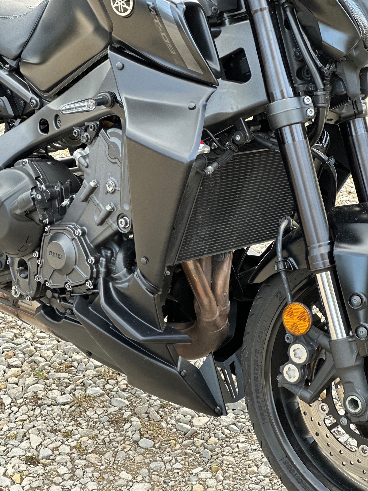

    mein Projekt mehr Druck auf dem Vorderrad der RN69 läuft weiter. Angefangen habe ich mit den Lenker Risern die mehr Lower sind bei der Maschine :D Beim beschleunigen finde ich schon dass das Moped stark aus den Federn raus geht und eigentlich nur das Rad in die Luft heben will. Puig bietet da ja Downforceteile an, die seitlichen sind raus da sie keine ABE haben. Wie sieht’s mit den Winglets und dem Bugspoiler aus, ich meine die haben ABE? Hat wer Erfahrung ob das nur Optik ist Ober ob das wirklich was bringt ?

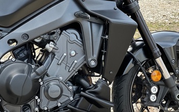

    Danke für deine Antwort, so dachte ich mir das. Ja die Seitenteile sehen schon sehr cool aus man müsste sie halt folieren und dann kostet der Spaß halt gleich gutes Geld.

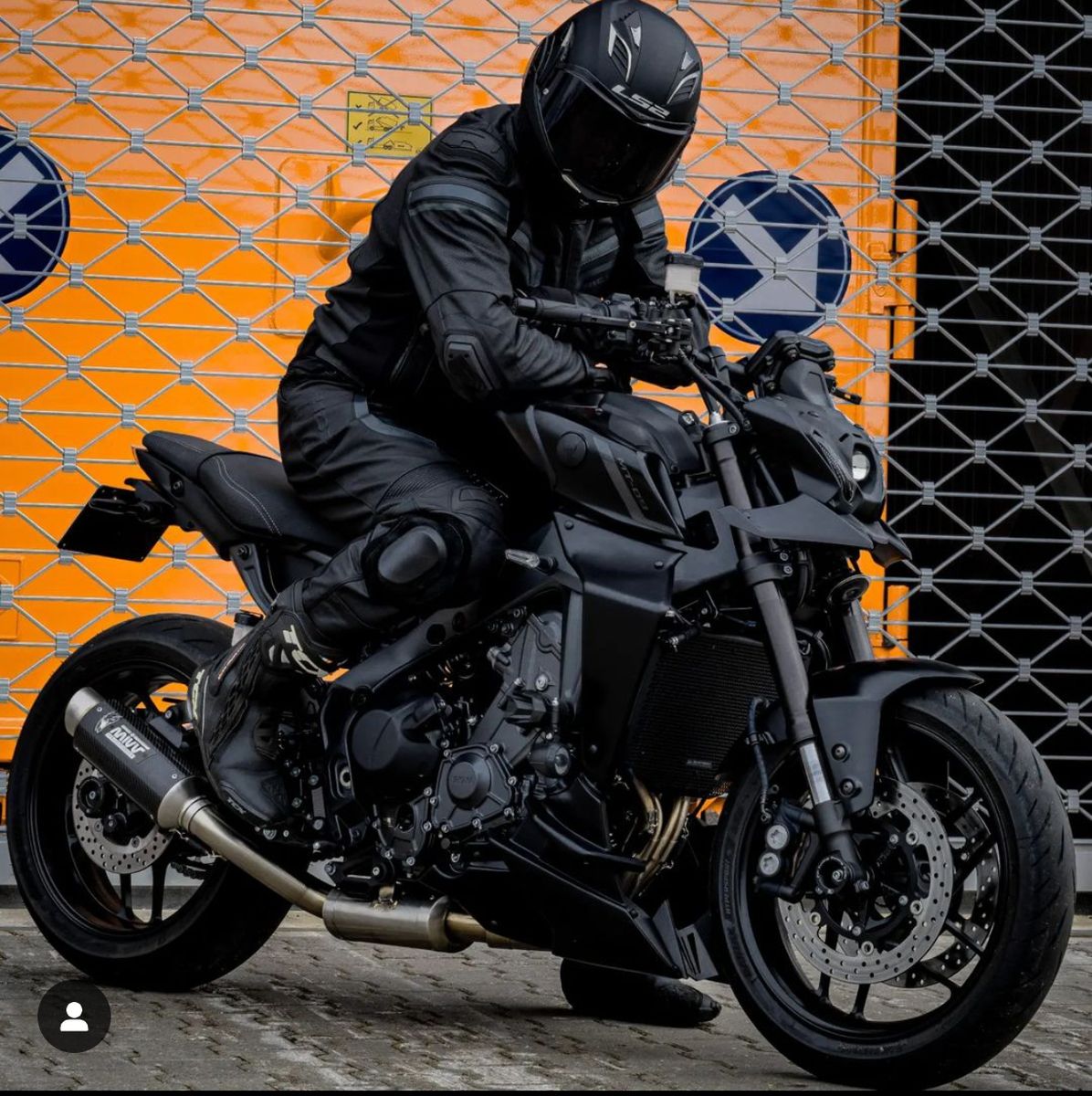

    Danke für die Antworten, hab schon die Komfortsitzbank und die Riser werden noch montiert. Mehr will ich an der Ergonomie nicht machen. Aber ich denke ich kauf mir die Seitenteile wenn die jetzt ne ABE haben, finde die ganz schick und für mich gibt es nichts schlimmeres als auf den Parkplatz zu fahren und genau das gleiche Motorrad wie meins zu sehen, da kann ich mich etwas abheben. Ich bilde mir dann einfach ein das die „Downforce“ wirkt :D
    Du hast Unrecht. Schau dir die Charts an, bei welchen Geschwindigkeiten der Winglets welcher Anpressdruck erreicht wird. Das gilt natürlich nur bei Windstille. Bei Gegenwind dementsprechend höher. Und "Spoilerchen" trifft es nicht ganz, wenn du dir die Gesamtfläche anschaust. Das so ein Teil Unterdruck/Überdruck generiert, weißt du? Und bei einer Geschwindigkeit von 220km/h reden wir da schon von etwas mehr als ein wenig.
    Recht hast du, dass es beim Thema Beschleunigen nichts bringt. Eher im Gegenteil. Mehr Drag = weniger Beschleunigung. Da macht die Wheelie Kontrolle mehr Sinn um das Rad unten zu halten und maximal Beschleunigen zu können. Der Effekt, dass Winglets den Druck erhöhen und dadurch die Wheelie Kontrolle die Leistung weniger kappen muss um das Vorderrad am Boden zu halten, ist auch eher bei höheren Geschwindigkeiten der Fall. An einer Moto GP Maschine bei 250+ würdest du bei Vollgas immer noch auf einem Rad fahren wenn Wheelie Kontrolle nicht wäre, da hilft dann der Winglet mit mehr Leistung die Elektronik weniger arbeiten zu lassen. Ebenso ist man bei sehr hohen Geschwindigkeiten und sehr starkem Bremsen schlicht stabiler. Wer schon mal wirklich hart auf Kurven zu gebremst hat, kennt das Abheben und Schwänzeln des Hecks. Wenig bis gar nichts bringt der ganze Kram irgendwas bei Landstraßen-Geschwindigkeit. Aber das hatte ich ja schon erwähnt.
    Zum Thema Bugspoiler. Niemand hat je behauptet er würde Anpressdruck bringen.
    Er bringt Aerodynamik. Wo vorher eine platte Wand war und Rohre als Windfang dienten, gibt es durch den Puig Bugspoiler eine Ableitung für den Wind.
    Das bei 150km/h und Windstille....der Wind mit 150km/h auf einen unfassbar ungünstigen Windfang trifft an einer relativ doofen Stelle...da, da hilft der Bugspoiler absolut.
