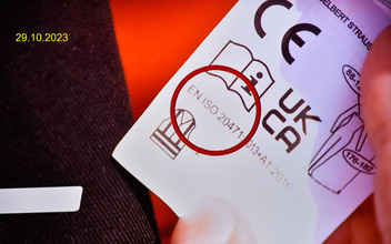

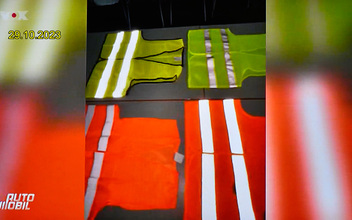

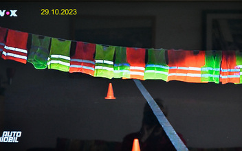

    Das ist aber nichts neues, denn in "automobil" bei VOX in der Sendung vom 29.10.2023 wurde dies breit vorgestellt. Ebenso wie man dies testen kann. Am Ende der Sendung hingen die Moderatoren die Westen, die sie alle in ihren Autos hatten, an einer Leine auf. Das Ergebnis war erschütternd. Übrigens, die in jener Sendung vorgestellten Westen hatten alle eine Zertifizierung. Sicherlich kann man die Sendung in der Mediathek ansehen.
    Nach der Sendung habe ich meine Weste aus dem Auto und die fürs Motorrad bei P....O gekaufte getestet. Bei gehören zu den guten, die toll reflektieren.

    Die haben sogar das englische CE => UKCA Kennzeichnung auf dem Label.
    EDIT:
    Man sollte sich aber nicht täuschen lassen von CE oder UKCA etc.
    Das soll zwar heißen, dass es Konform nach den jeweiligen Gesetzen ist, bedeutet aber nicht, dass dies behördlich geprüft wurde.
    Steht unter dem CE eine 4-stellige Nummer, dann steht dahinter eine Prüfstelle.
    Alles ohne, kann der Hersteller einfach draufdrucken, er muss zwar die Technische Dokumentation dafür vorhalten, aber geprüft wird das höchstens "per" Zufall
