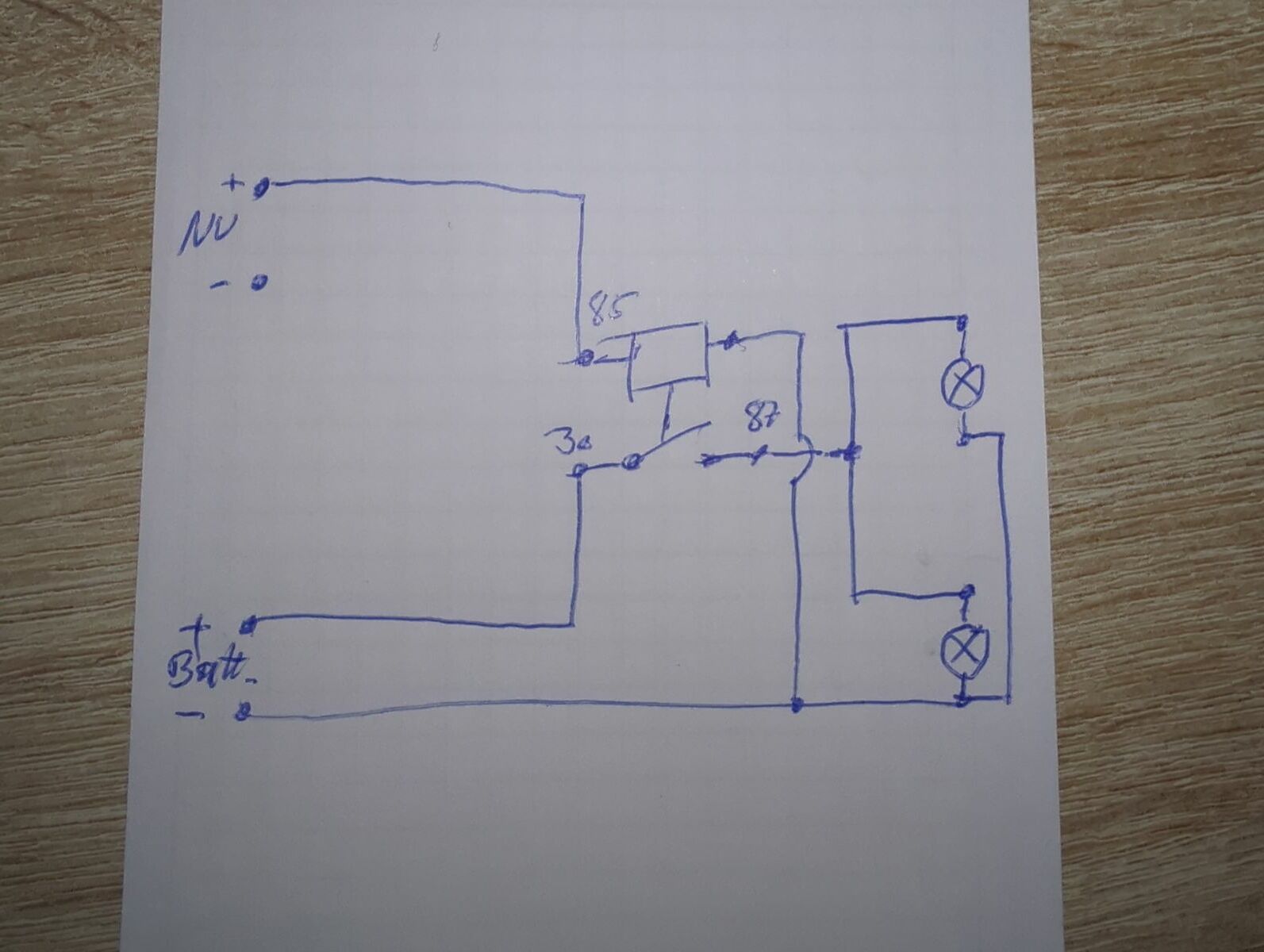

Ich hab mir Nebelscheinwerfer für meine GT+ gekauft (Motea) und möchte den Kabelbaum dahingehend modifizieren, daß der Schalter seine Spannung vom Nebenverbraucher-Anschluß bekommt, damit die Lampen automatisch ausgehen, wenn ich die Zündung ausmache.
Bisher hängt Batterie-Plus an Klemme 30, davon abgehend die Leitung zum Lichtschalter (Wechselschalter - bei "AN" liegen 12V an Klemme 85 an, bei "AUS" besteht Verbindung zu Klemme 86). Klemme 87 liefert den Strom an die Scheinwerfer, deren schwarze Kabel an Klemme 86 enden.
Kann ich jetzt einfach den Plus- und den Minuspol vom NV-Anschluß zum Schalter legen (und nur den geschalteten Strom zu Klemme 85)? Oder produziere ich damit 'nen Kurzschluß, der die Sicherung des NV-Anschlusses killt?
