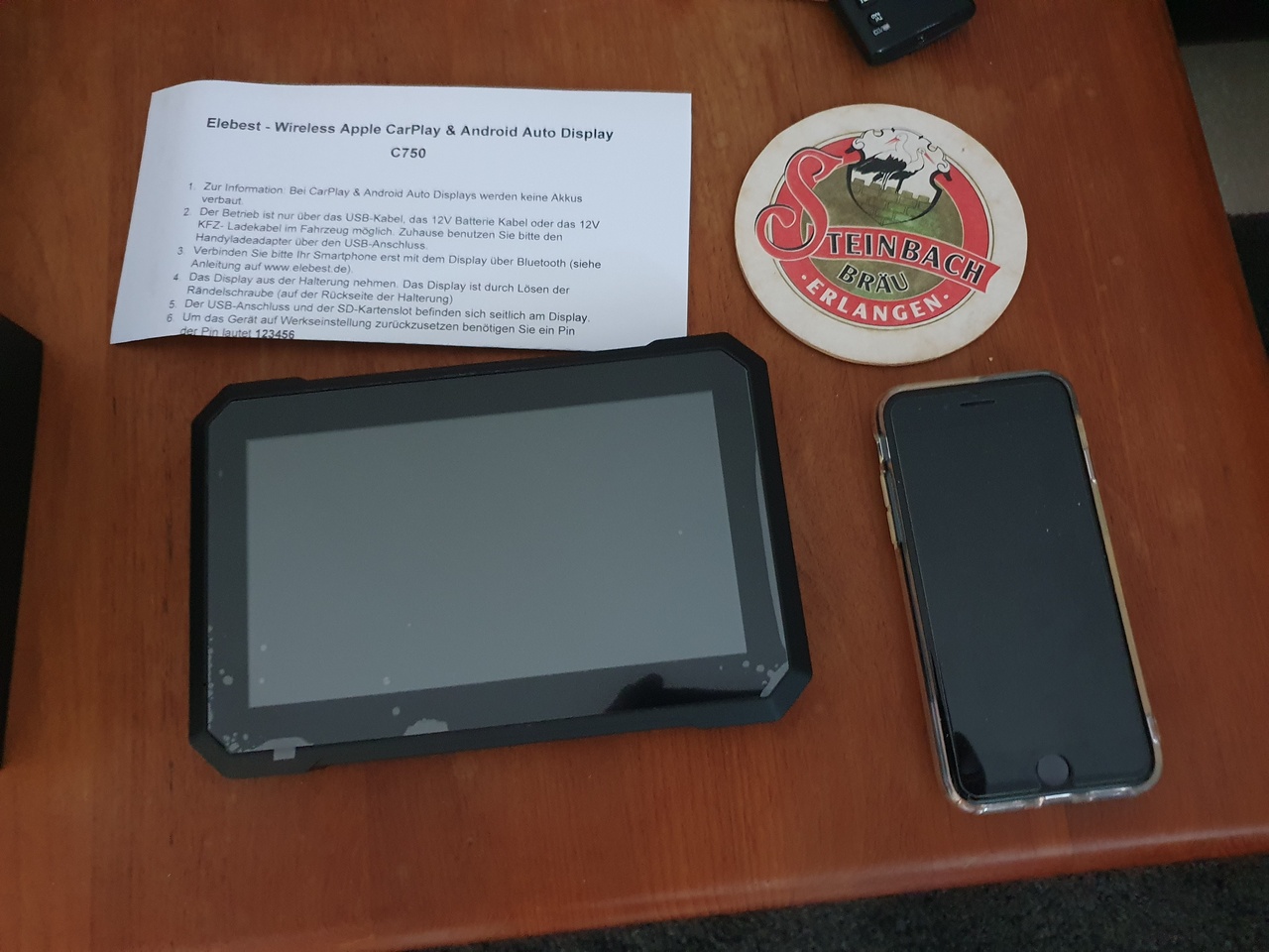

    Es liegt noch eine knappe Anleitung bei, und das war's dann schon. Ein wichtiger Hinweis aus der Anleitung ist, dass das Elebest keinen Akku hat. Das ist grundsätzlich sinnvoll, denn das Elebest hat ja keine Software, man kann also nichts am Gerät machen, was man nicht auch am Smartphone machen könnte, und wenn man nicht am Motorrad ist, gibt es keinen Grund, das Elebest zu bedienen - außer vielleicht für Testzwecke. So spart man sich das zusätzliche Gewicht des Akkus und die Ladeverluste. Schließt man das Elebest an Zündplus geht es also aus, wenn man die Zündung aus schalten. Und bei Motorstart durch Absacken der Bordspannung geht es ebenfalls aus und dann gleich wieder an. Das ist schade, weil es ca. 40 Sekunden dauert, bis es wieder gestartet hat, mit dem Handy gekoppelt ist und bereit zur weiteren Navigation ist. Ein probeweise in die Zuleitung eingeschleifte USB-Powerbank änderte daran leider nichts. Man muss sich aber keine Sorgen um die Elebest-Software machen, wenn man ihr einfach den Strom abdreht, die ist genau dafür gemacht. Auch die Android-Apps auf dem Smartphone gehen damit cool um.

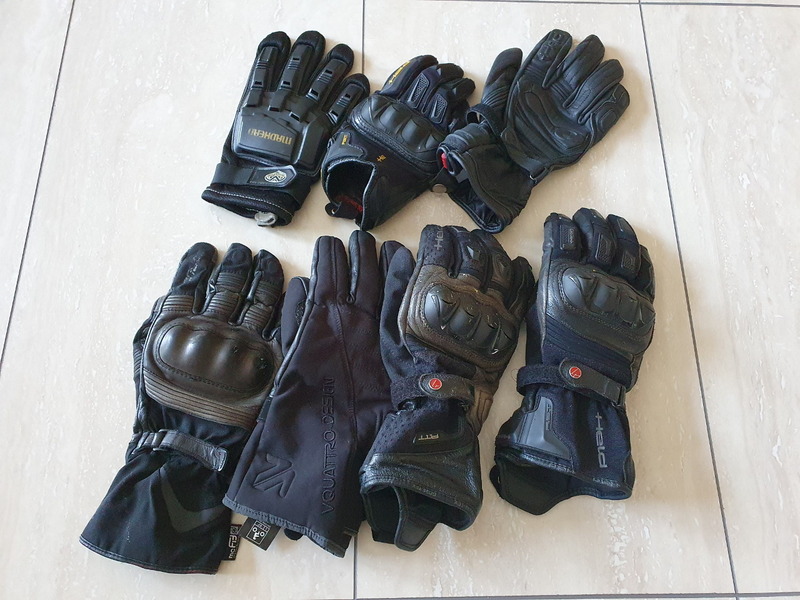

    Der Touchscreen erlaubt die Steuerung mit Handschuhen, auch wenn sie nicht explizit Touchscreen-tauglich sind. Es geht aber einfacher, wenn die Handschuhe dünner sind. Ich habe es mit diesen Handschuhen getestet ;) Multi-Touch wird nicht unterstützt - immer nur ein Finger aufm Bildschirm, bitte.

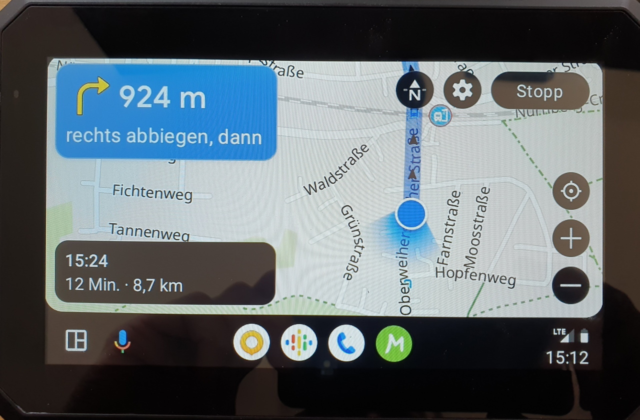

    In der Praxis geht das überraschend nahtlos. Kaum ist das Elebest gestartet und gekoppelt geht's direkt los. All meine Podcasts und meine Musik sind da, und in Google Maps kann ich einwandfrei navigieren.
    Google Maps
    Wer es noch nicht kennt, die App ist auf ungefähr jedem Smartphone installiert. Es lassen sich beliebig viele Karten offline runterladen. Die Live-Verkehrsdaten sind die besten der Welt - die Ankunftszeit ist beängstigend präzise, selbst zur Rush Hour im Ruhrgebiet, wenn eigentlich überall Stau ist, und es werden oft gute Stauvermeidungen empfohlen. Außerdem sind die meisten Sperrungen aller Navi-Apps eingetragen, und die Suchfunktion ist die beste der Welt: Nach drei Buchstaben weiß das Ding meistens schon, wo ich hin will, es gibt Kategorien, es werden auch Kontakte im Telefonbuch berücksichtigt, und es warnt mich, wenn ich ein Geschäft anfahren möchte, aber außerhalb seiner Öffnungszeiten ankommen würde bzw. knapp vor Ladenschluss. Leider ist es eine Autonavi-Software, die nichts über Kurvenstrecken, Streckensperrungen, Passknackerpunkte usw. weiß. Also schnappe ich mir diverse Navi-Apps für Android.

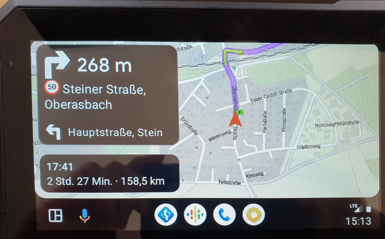

    Grafik OSMand im Fullscreen
    Grafik OSMand im Splitscreen

    Grafik Mapfactor Fullscreen

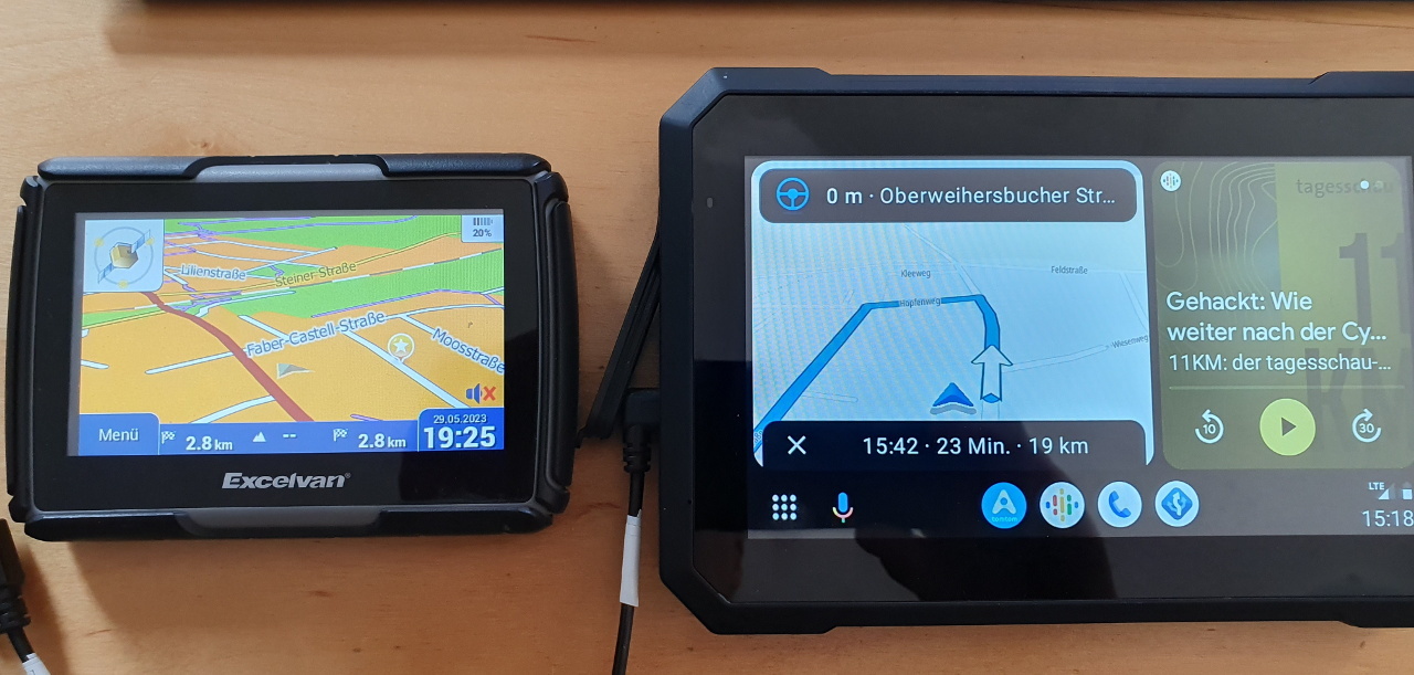

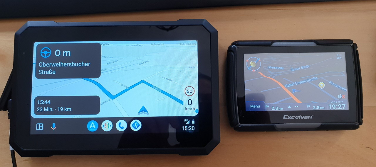

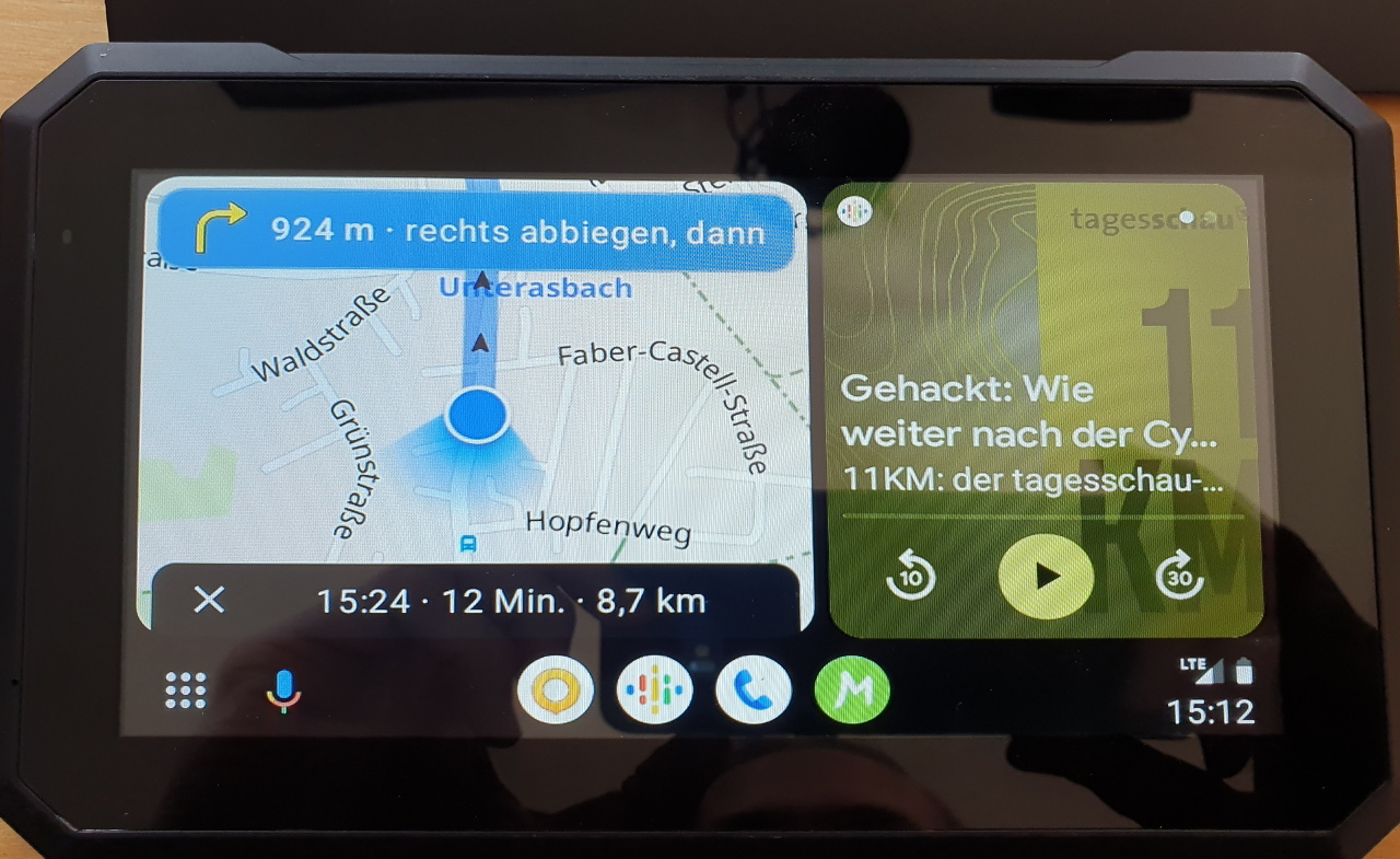

    Da Gerät ist so groß wie ein kleines Tablet, aber leider nutzen die Navi Apps den Platz nicht richtig aus. Besonders im Splitscreen-Modus hat man auf einem klassischen 4,3" Gerät eher mehr Nutzfläche.
    Mich stört die Systemleiste am unteren Bildschirmrand. Ich hätte die lieber links oder rechts am Rand - aber leider lässt Google nicht zu, dies zu ändern. Das entscheidet das Handy, dafür kann der Bildschirm nichts. Wer rausfindet, wie man das umstellen kann, melde sich.
