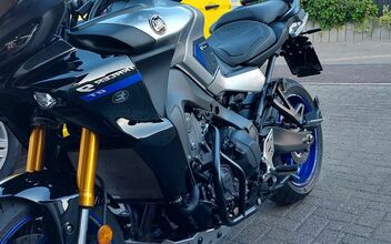

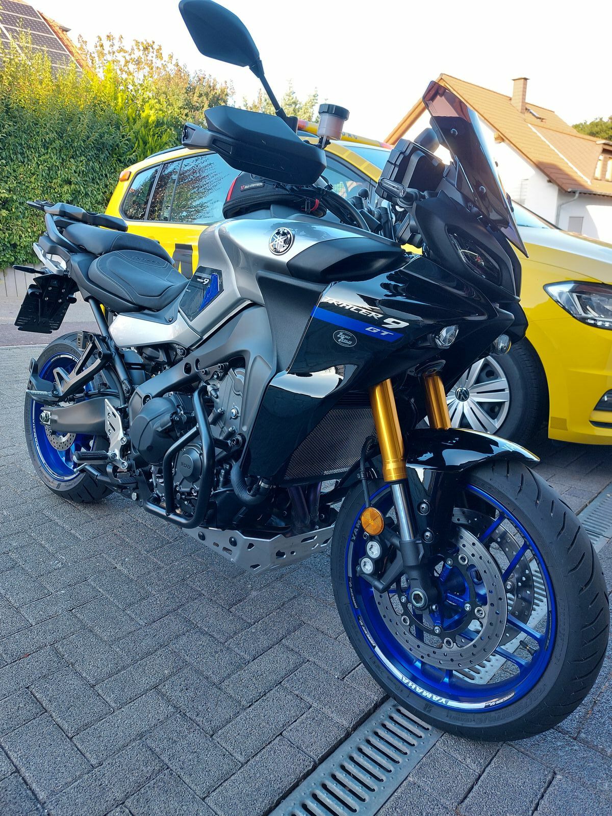

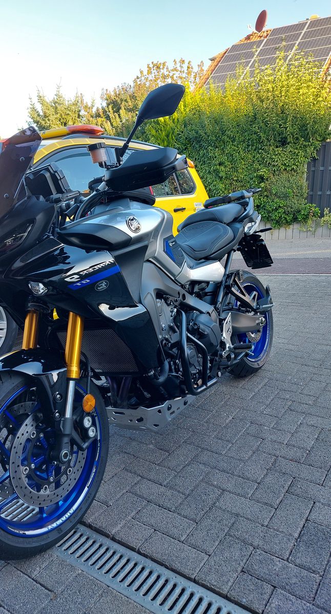

    Als Schrumpf Germane hab ich Ihn verbaut.
    Es hat Vor und Nachteile.
    Ich komme mit den Füßen kommplett auf den Boden. Ist wichtig !
    Du fällst auf einen einseitigen abschüssigen Untergrund leicht um. Umso schneller, wenn du wie ich überwiegend zu zweit fährst.
    DU HAST MEHR GEWALT ÜBER DEN HOBEL.
    Nachteil
    1. Beim Aufbocken auf den Hauptständer , kommt die Halsschlagader raus! Du brauchst erheblich mehr Kraft.
    2. SEITENSTÄNDER IST MIT HIRN ZUBENUTZEN! Tracer steht ziemlich gerade !
    Kannst du kürzen, muss du aber vom TÜV abnehmen lassen.
    3 .Über Bordstein hochfahren , Vorsicht, Mühle setzt leicht auf. Unterfahrschutz ratsam.
    Habe mir eine Kotflügelverlängerung montiert , da gibs keine Probleme.
    Bei der Kettenspannung könnte sich bei Soziusbetrieb etwas ändern. Die Geometrie ändert sich etwas bei Fahtwerk.
    Am Fahrverhalten ändert sich nichts, die liegt wie ein Brett, auch zu Zweit.
    Mit den NACHTTEILEN kann ich leben, aber bitte nicht mehr wie 2 cm. Gibs auch mit 4cm.
    Gruß Bernd
