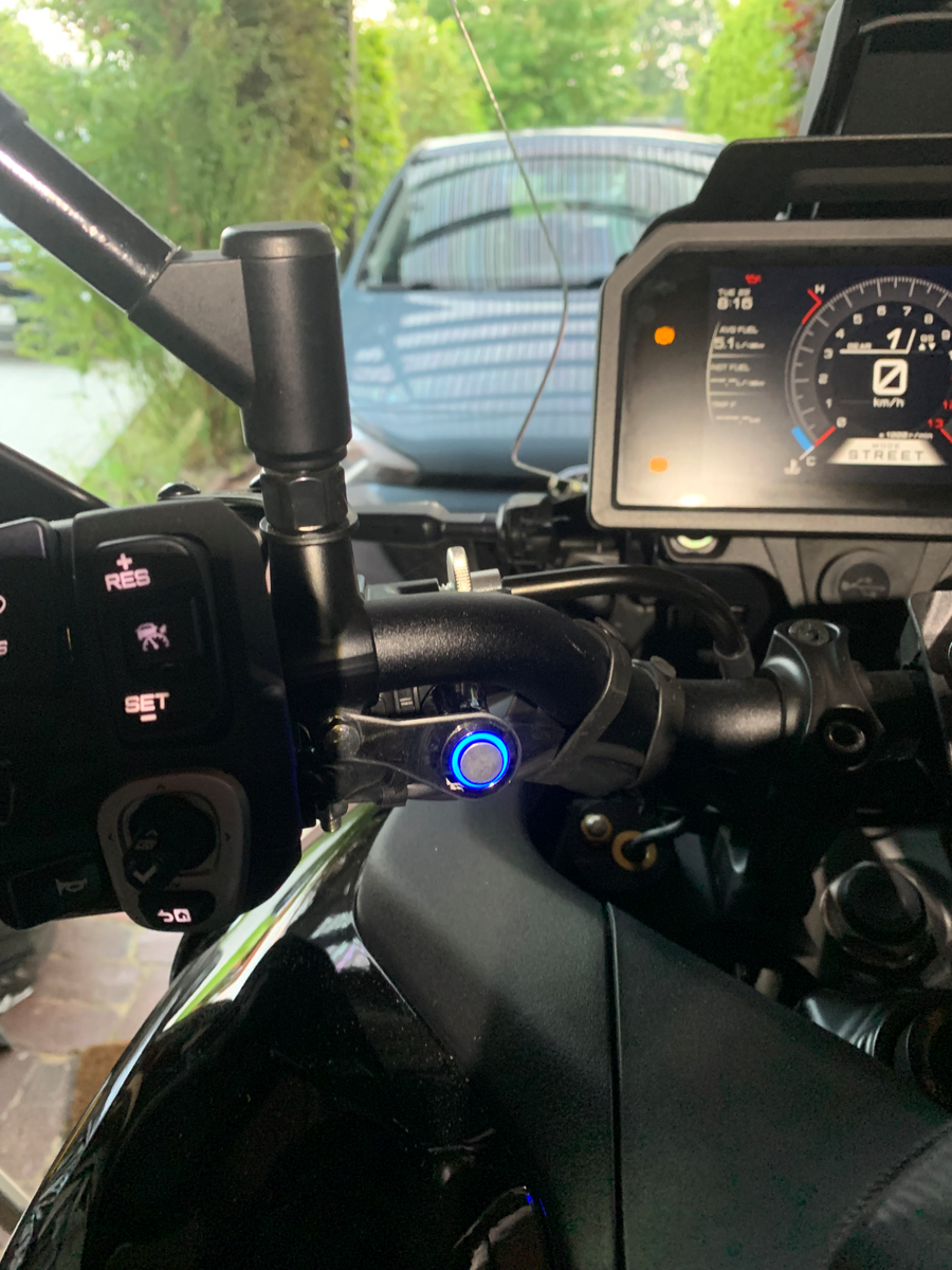

    Stromversorgung für die Scheinwerfer geht abgesichert direkt von der Batterie Klemme 30.
    Geschaltet wird das ganze über ein einfaches Relais. Den Schaltstrom des Relais den will ich von einem nur bei eingeschalteter Zündung bzw. laufendem Motor stromführenden Kabel abnehmen, der sogenannten Klemme 15. Und da suche ich die beste Lösung.

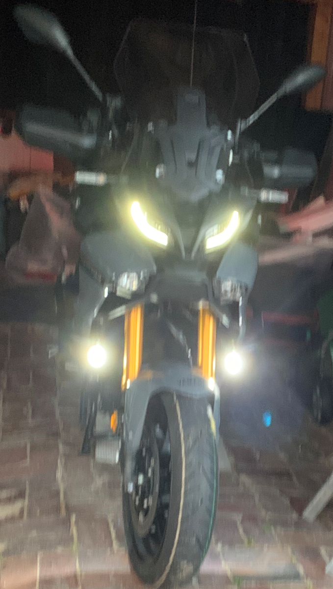

    Dank der Antworten (auch über PN) habe ich meine Zusatzscheinwerfer so angeschlossen, wie ich es mir vorgestellt habe. Da sieht man mal, wie viel so ein Forum wert ist.
    Vielen Dank.
    Tracer 9 GT plus Power Gray (2023)

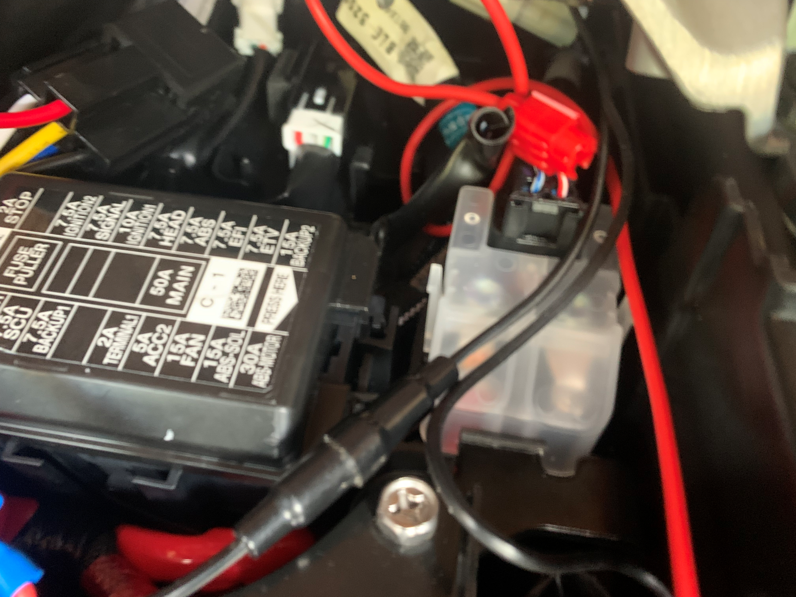

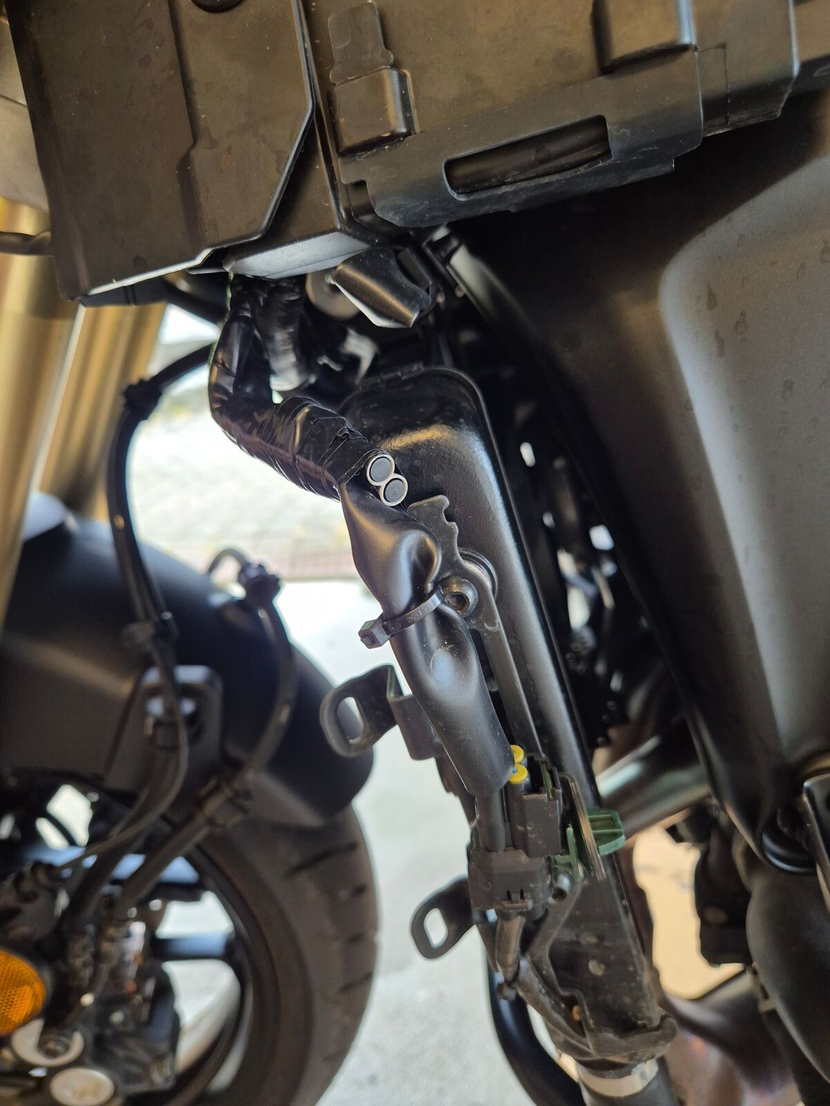

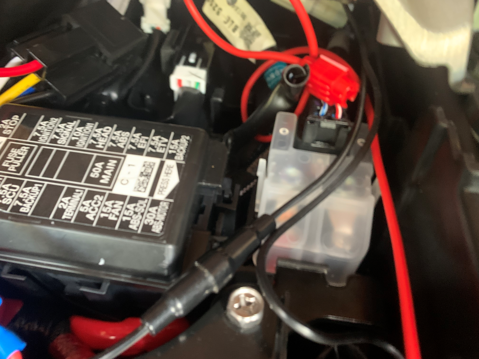

    RaceBlue : Du hast Recht. Und Bilder sagen mehr als Worte. Bei dir könnte es etwas anders aussehen, aber auch dein Mopped sollte hinter der Batterie einen Stecker haben, bei dem ein solches rotweißes Kabel rauskommt :/

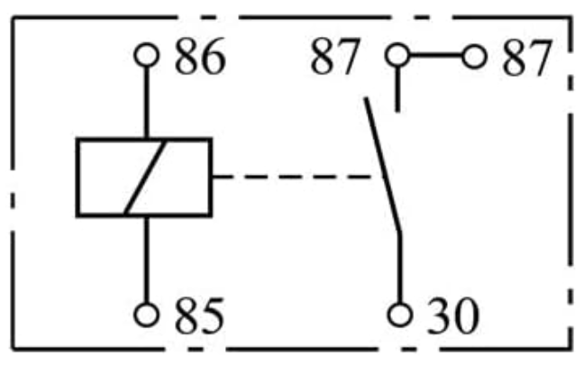

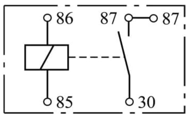

    Vorweg: Ich bin eigentlich kein Freund von Stromdieben, aber hier bot sich die Benutzung eines solchen an, da nur wenig "Leistung" abgezweigt wird.
    Der Stromdieb sitzt an dem rotweißen Kabel und steht bei eingeschalteter Zündung unter Spannung. Er schaltet dann über Klemme 85 den Stromkreis für die Scheinwerfer frei (Batterie Plus an 30, Sicherung und Ein-/Ausschalter am Lenker dazwischen, 87 zum Scheinwerfer Plus. 86 und Scheinwerfer Minus an Masse.
    Fertig.

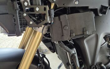

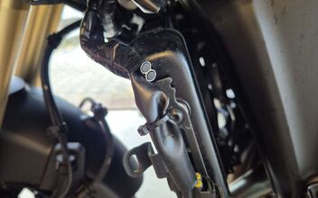

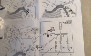

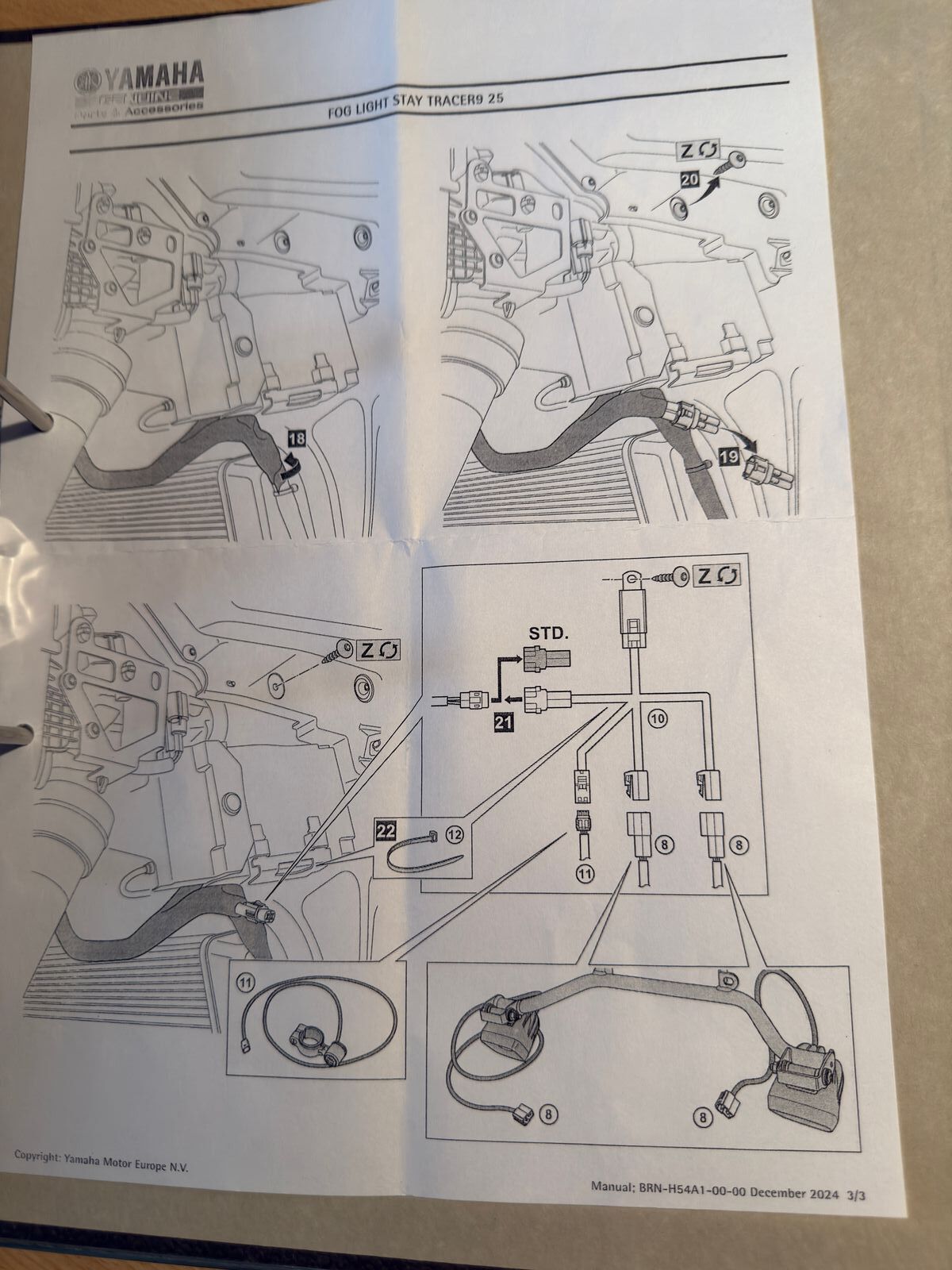

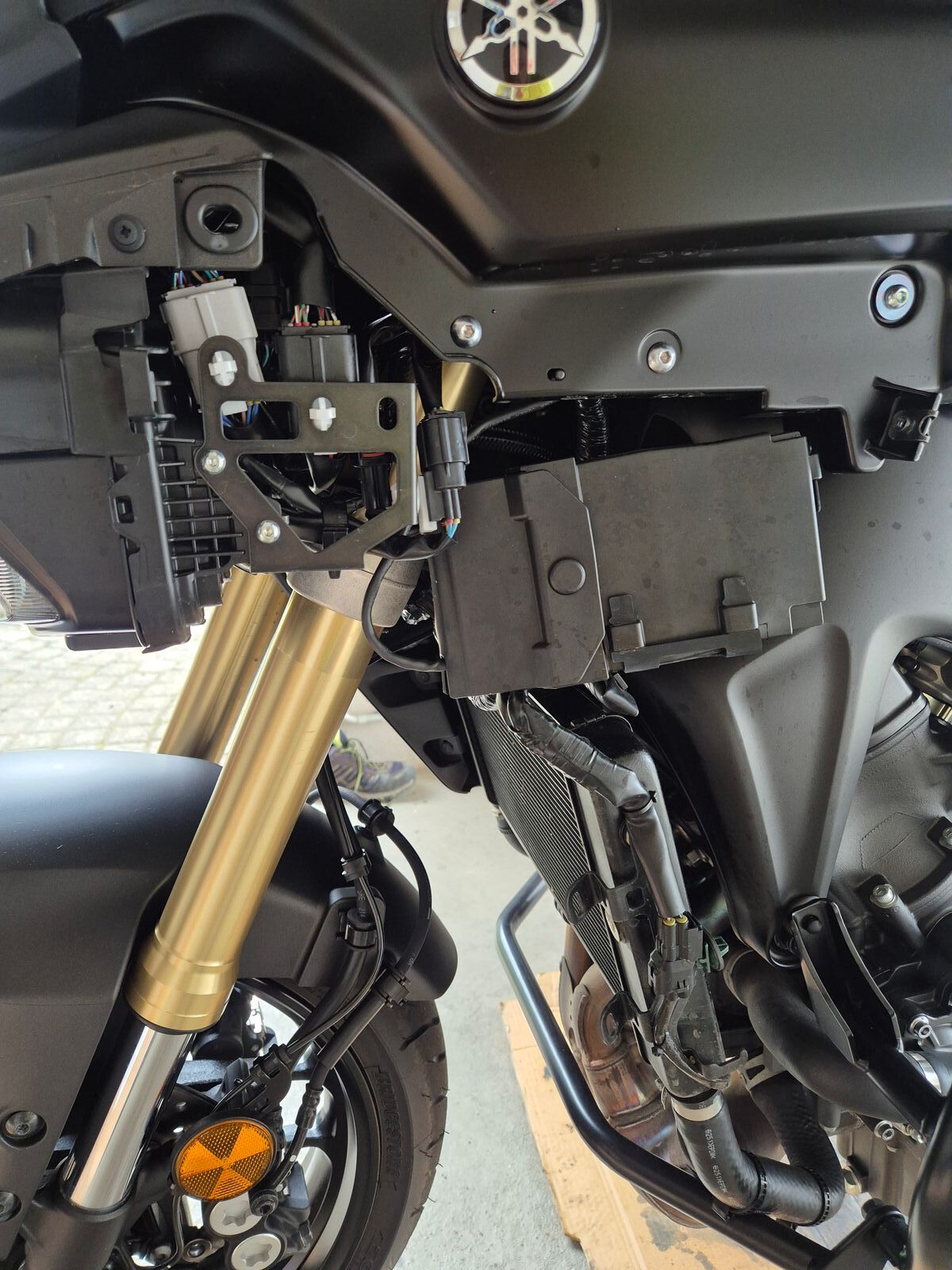

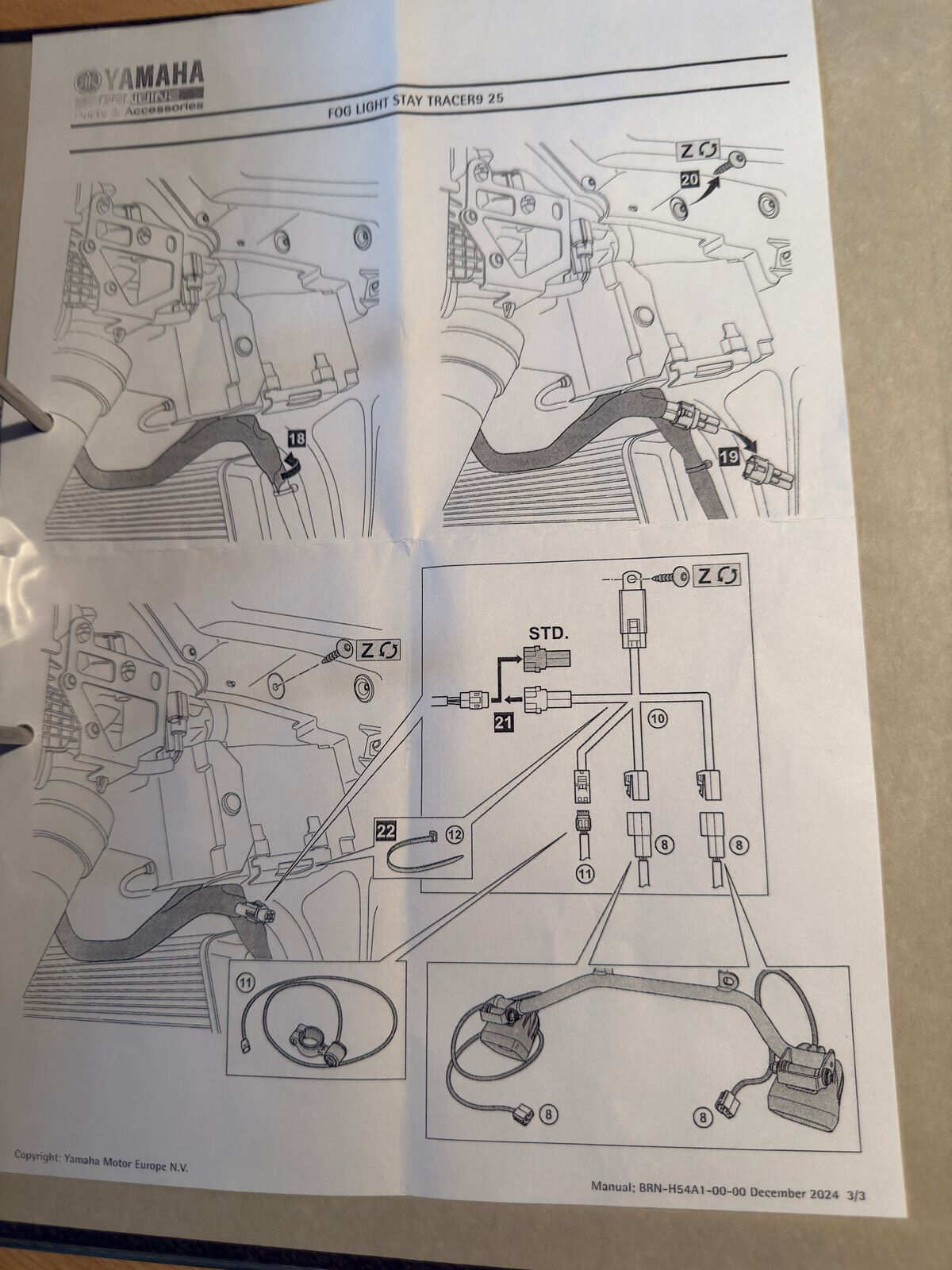

    Bin auch kein Freund von Stromdieben. Hatte aber die Kabel vom Schalter und den Scheinwerfern schon nach hinten verlegt. Hab jetzt, nachdem alles angeschlossen ist, gesehen, dass vorne unter der linken Verkleidung ein sogenannter Auxiliary Connector ist. Vielleicht kann man den ja auch nutzen:
  • #10
    Ist das nicht der Nebenverbraucher-Anschluß? 🤔 Dann wäre das natürlich DER Anschluß schlechthin. Kabelstrang mit Sicherung nach vorne links, dort das Relais und ein Original-Stecker für den Nebenverbraucher-Anschluß, von dem dann das bißchen Schaltstrom genommen wird, und fertig ist die Laube. Wobei ich eigentlich keine Bedenken hätte, außer dem Relais noch 'nen anderen Nebenverbraucher da anzuhängen - der Strom für das Relais dürfte ja kaum ins Gewicht fallen.
    Oder halt einfach direkt die Zusatz-Scheinwerfer dran bammeln - wenn die unter 2A ziehen, dann sollte das gehen.
