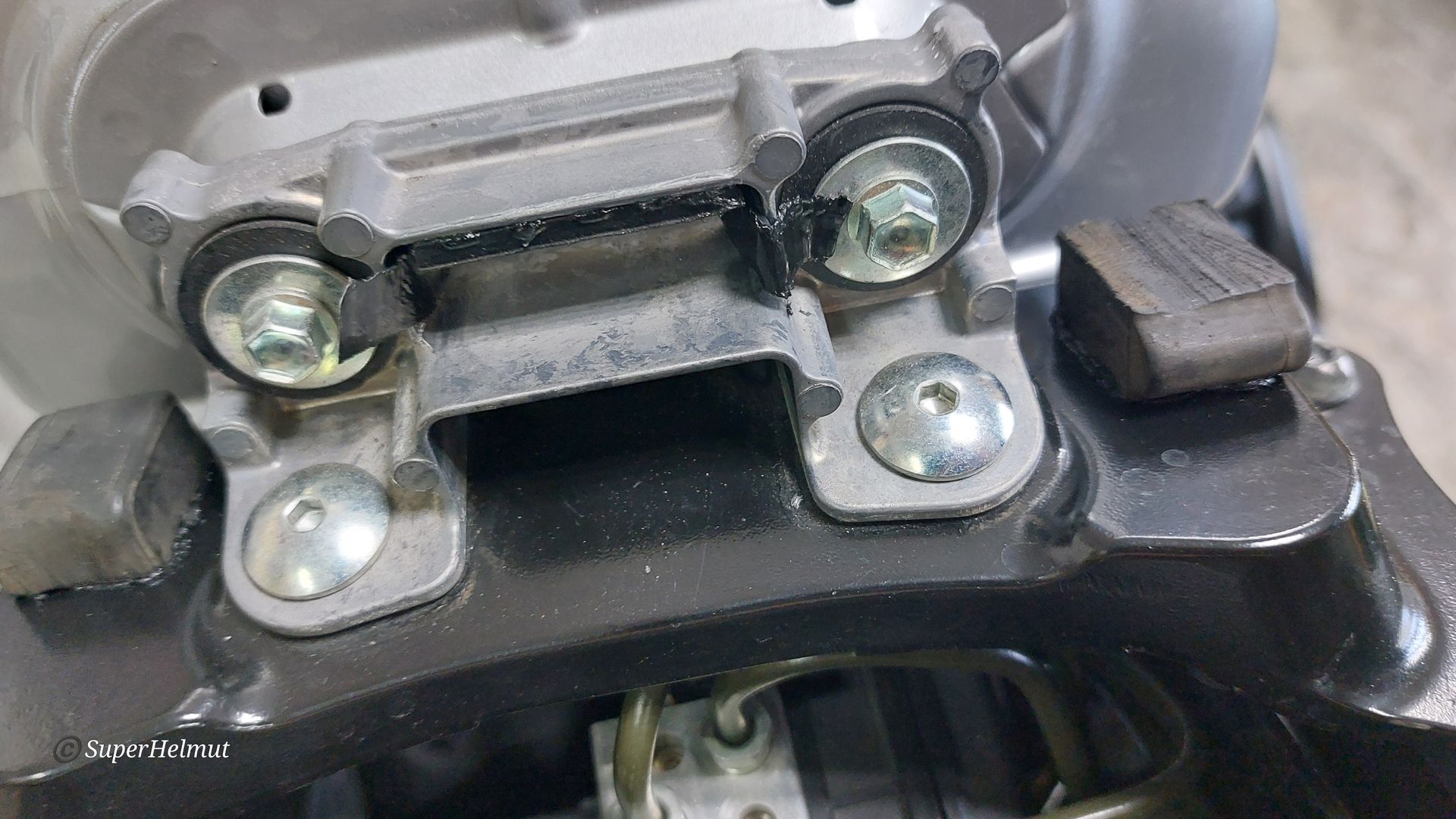

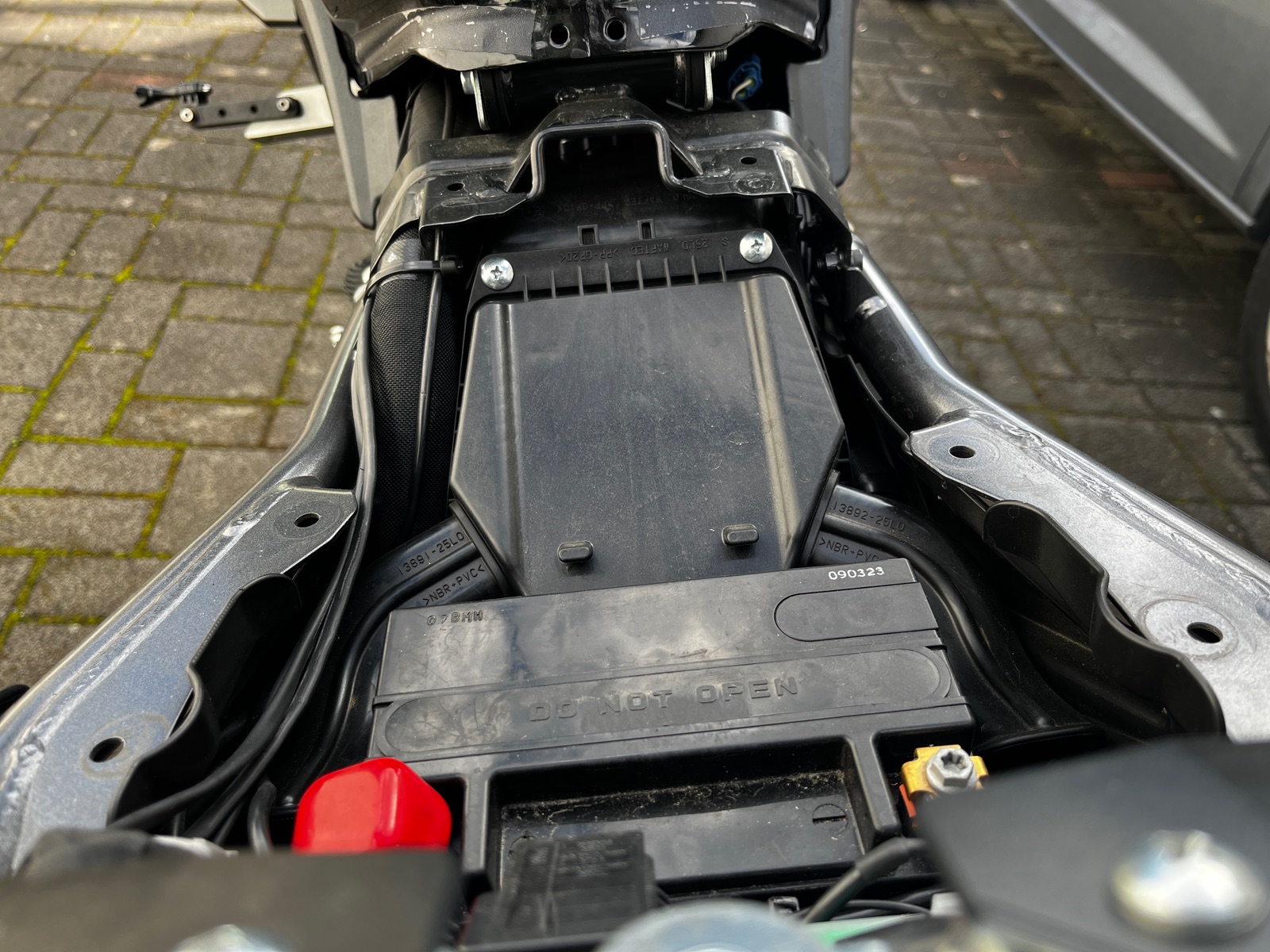

Ich habe jetzt vorne in der Aufnahme und hinten an den Punkten, an denen die Gummipuffer aufliegen jeweils selbstklebende Silikonpuffer eingesetzt (ca. 10 Durchmesser und 3-4 hoch. In der hohen Position ist das Wackeln auch im unbelasteten Zustand fast weg.

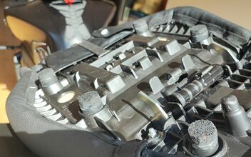

Jedenfalls habe ich das Sitzbankproblem gelöst - mit Nutzung des oberen Schafts, egal ob der dafür gedacht ist oder nicht.

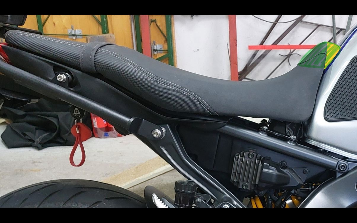

Der Sturz der Sitzbank war einfach unerträglich für's Geschlecht, beim neuen Modell wurde das ja wohl auch direkt geändert. Da werde ich mir mal die Halterung vorne am Tank noch einmal ansehen, ob man die ggf. gegen die neuere Variante austauschen kann.
Die Sitzbank sitzt bombenfest, kein Gewackel, nix.
Basis war für mich ja eine um 8cm aufgepolsterte Sitzbank, die zwar 100x besser war, aber immer noch nichts an dem Sturz der Sitzbank änderte...

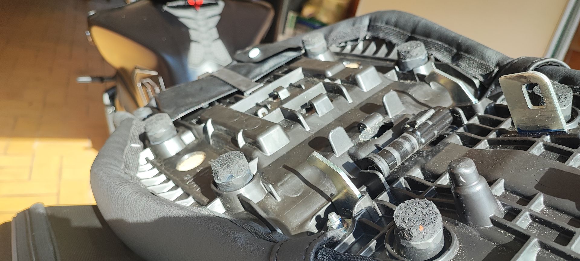

Was habe ich gemacht?

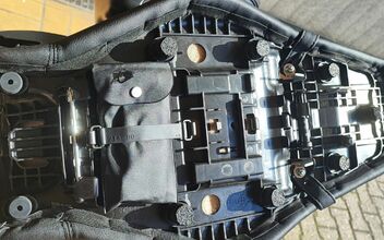

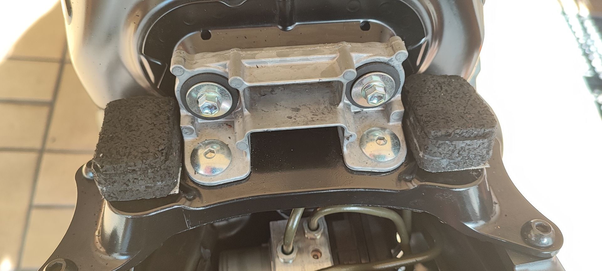

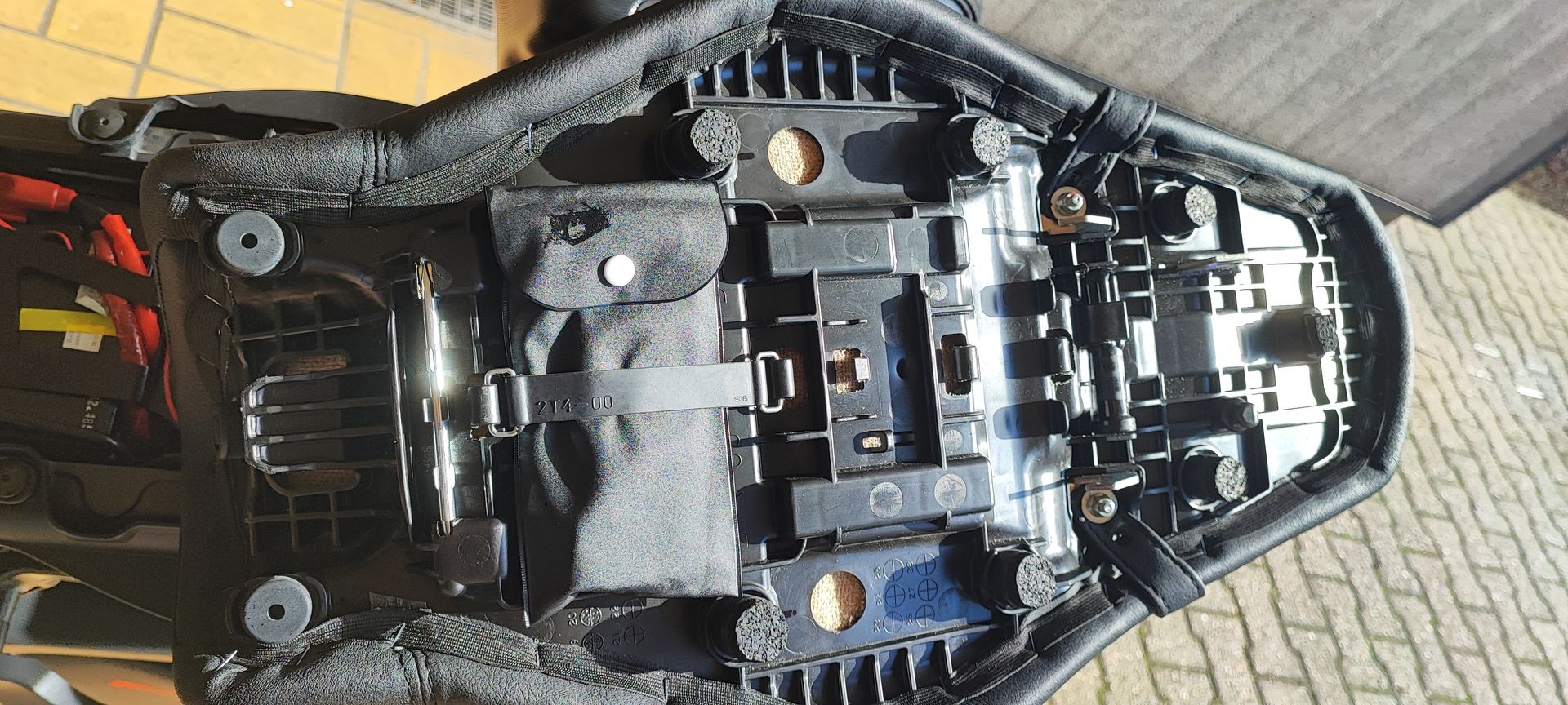

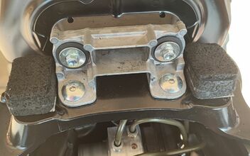

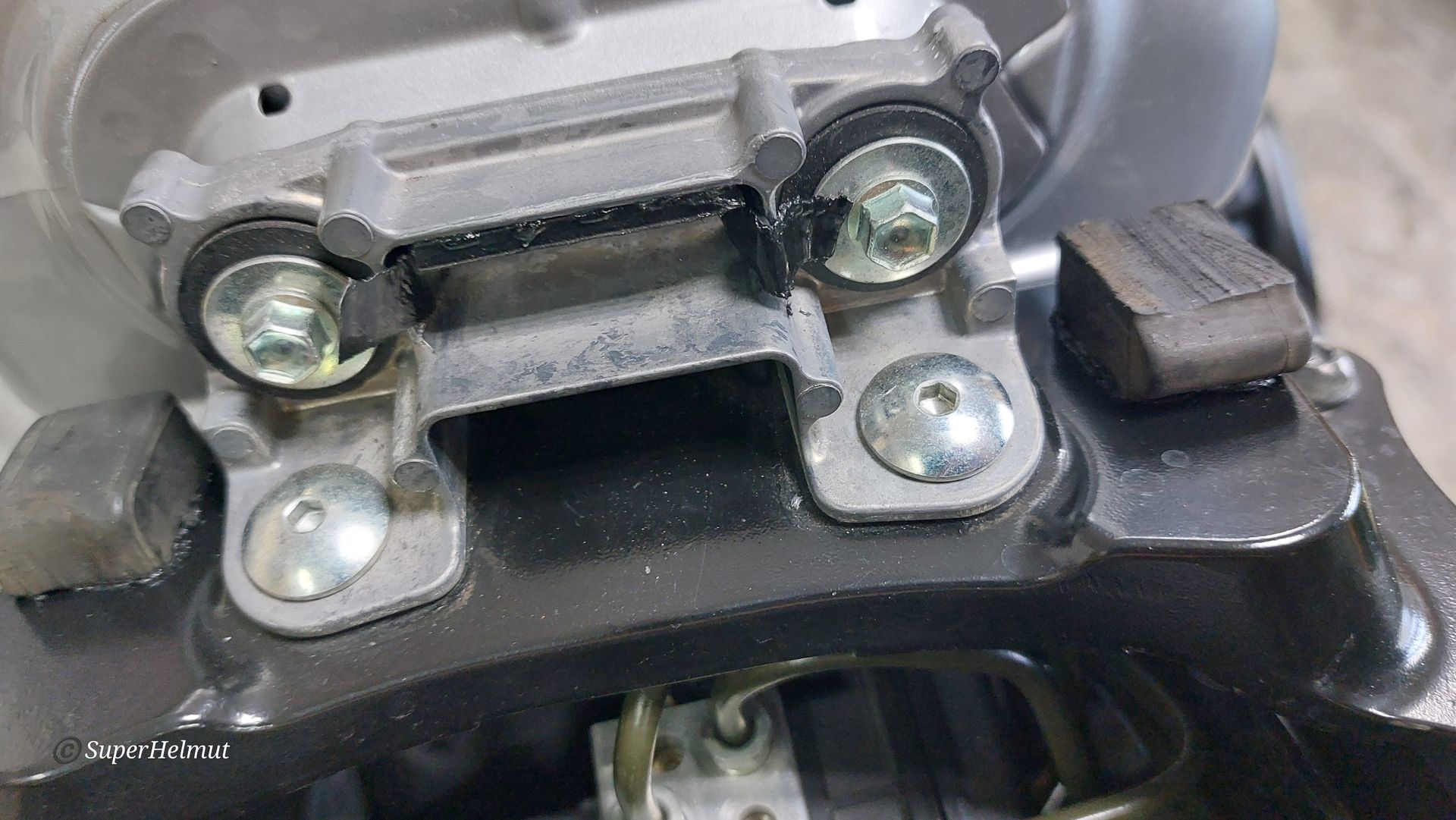

Habe mir eine 0,6mm starke und 20cm x 10cm große Granulatplatte besorgt (das Zeug benutzt man auch als Schwingungsdämpfer für Waschmaschinen oder Trockner). Damit habe ich die 4 mittleren und 2 von den hinteren Auflagegummistopfen mittels 2K-Epoxidkleber verlängert und beigeschliffen (so lange Gummistopfen gibt's ja nicht zu kaufen).

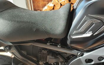

Für die Auflage vorn auf dem Rahmen habe ich jeweils 3 Plättchen für jede Seite zurechtgeschnitten (also 1,8 cm Höhe) & mit dem Epo-Kleber aneinandergepappt. Anschließend wurde jeder Block links und rechts mit doppelseitigem Klebeband am Rahmen fixiert.
Passt haargenau & das Problem ist nun vollständig gelöst.

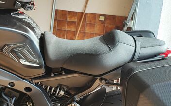

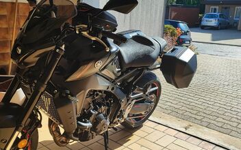

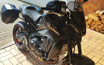

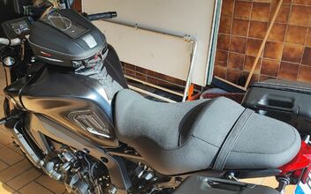

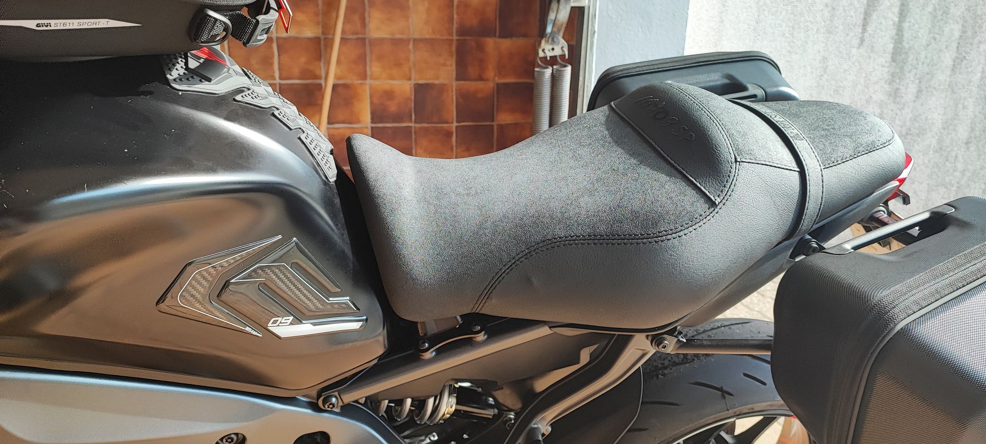

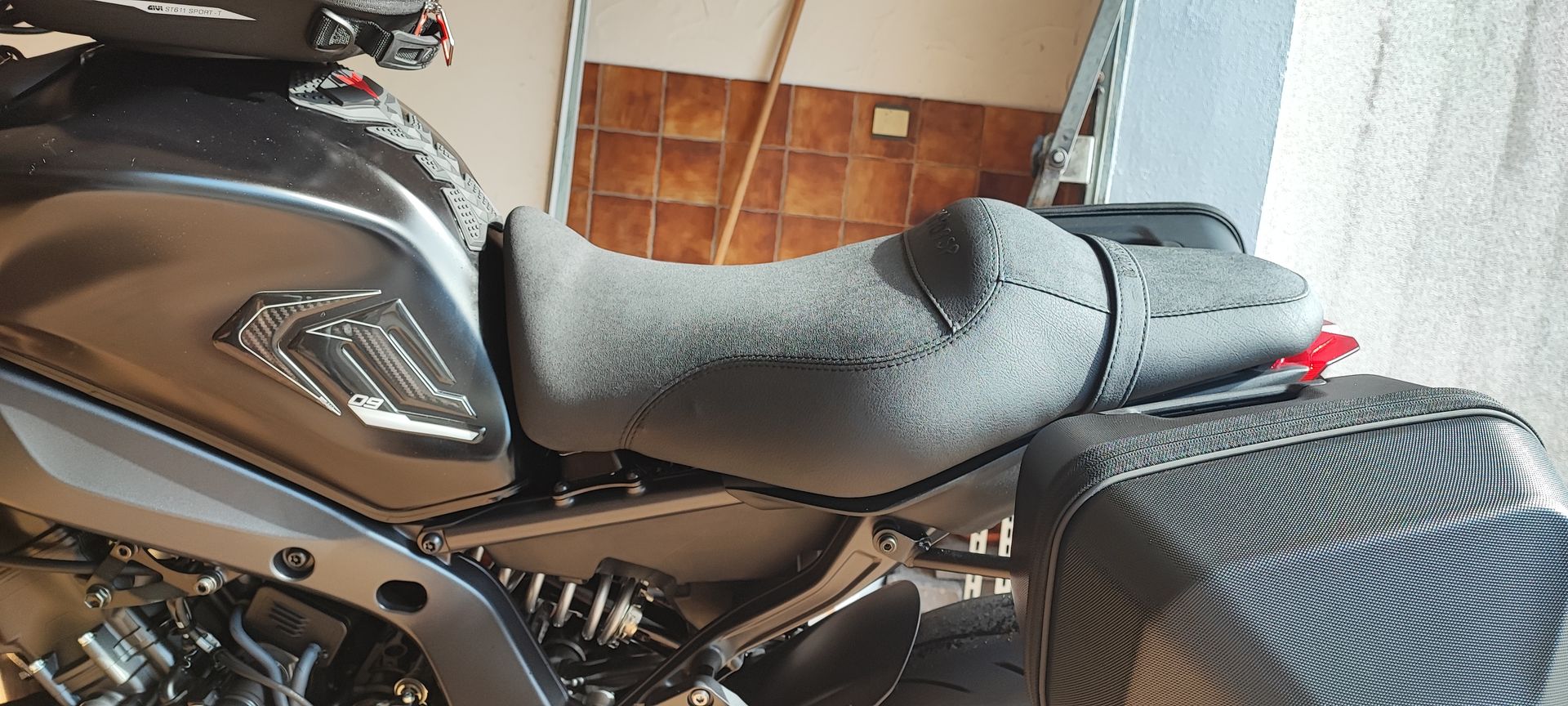

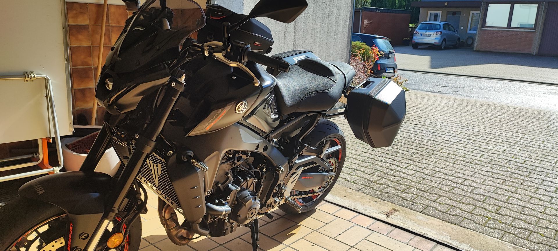

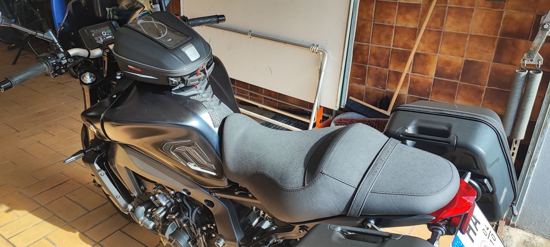

#39 Hallo quickshifter,
danke für den Tipp.

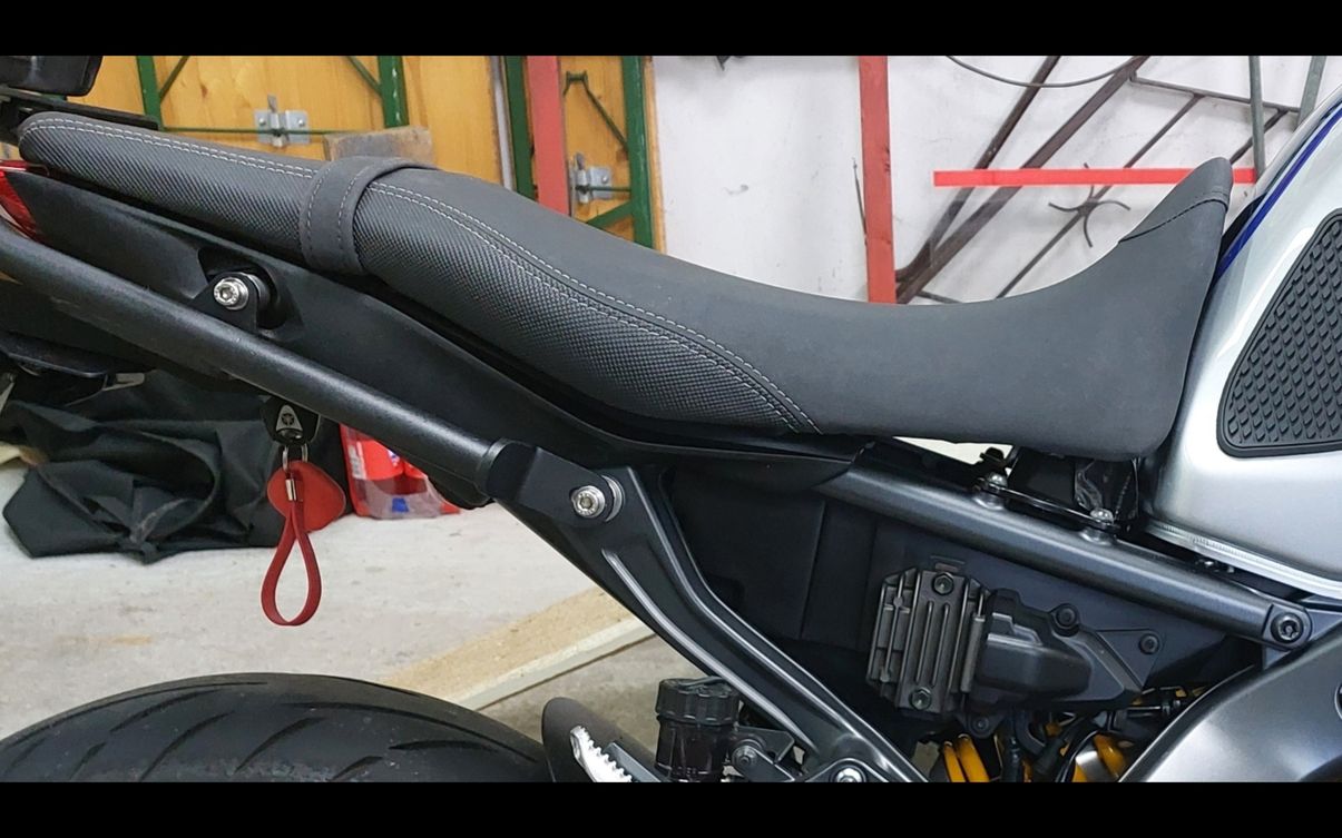

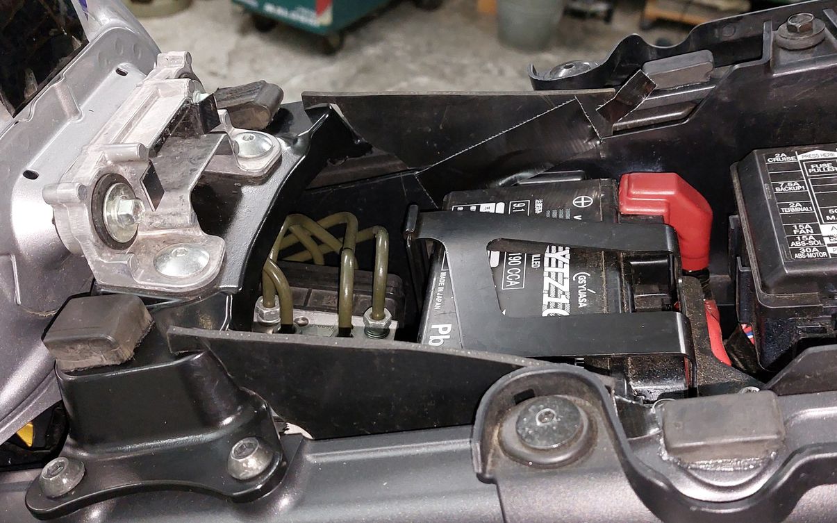

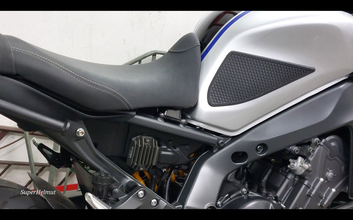

Anbei noch ein paar Fotos von meiner Lösung - habe das ja mittlerweile schon fertig.
Die Sitzhöhe dürfte nunmehr auf dem Hobel bei 92 - 93 cm liegen.
90° Kniewinkel bei 1,92 m Körpergröße auf einer komfortablen Langstreckensitzbank - perfekt.
Das Moped ist für mich jetzt ein ergonomisch passendes, prima Spielzeug, Wenig Gewicht, viel Leistung, super Handling - wie beim Fahrrad.
...und in 30 Sekunden wäre rückstandslos ggf. auch die Original-Sitzbank wieder montiert. Einfach vorne die Böcke abnehmen & fertig.
(Die Lösung für vorne habe ich übrigens gewählt, damit die Sitzbank im vorderen Bereich wg. zu langer Dämpfererweiterung nicht herumeiert)
Glaube, ich gebe das "Radl" nie wieder ab. Man muss ja fast an jedem Moped lange herumbasteln & experimentieren bevor man eine persönlich zufriedenstellende Lösung gefunden hat.
