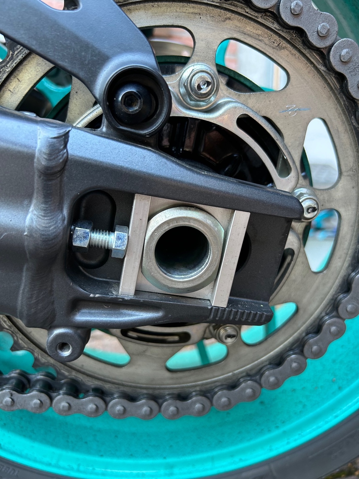

    wollte gerade noch mal ein wenig Putzen, Kette fetten etc.
    Wenn die Maschine auf dem Seitenständer steht, kann ich die Kette mit einem Schraubenzieher ohne Kraftaufwand bis an die Schwinge hochschieben (da wo das Gummiteil die Schwinge vor Kontakt schützt), nach Unten geht auch nochmal locker 10mm...
    Das müssten dann ja deutlich über 50mm Spiel sein.
    Laut Inspektionsprotokoll wurde vor 600km das Kettenspiel geprüft, zumindest ist da ein Haken. Das kann doch so nicht richtig sein, dass die Kette so viel Spiel nach oben hat bzw. so durchhängt? Am hinteren Ritzel am Hinterrad kann ich die Kette auch ein wenig nach hinten ziehen.... Das kenn ich so von meinen bisherigen Mopeds nicht.
    Bzgl. Kette spannen, bei meiner z650 hatte ich nen Splint hinten an der Radmutter, den gibts bei der MT09 augenscheinlich nicht. Bei der Z650 hab ich das problemlos selber beim ersten Mal hinbekommen korrekt einzustellen.
    Ich fahr mal erst zum Händler bevor ich da selber mit meinem linken Händen anfange.

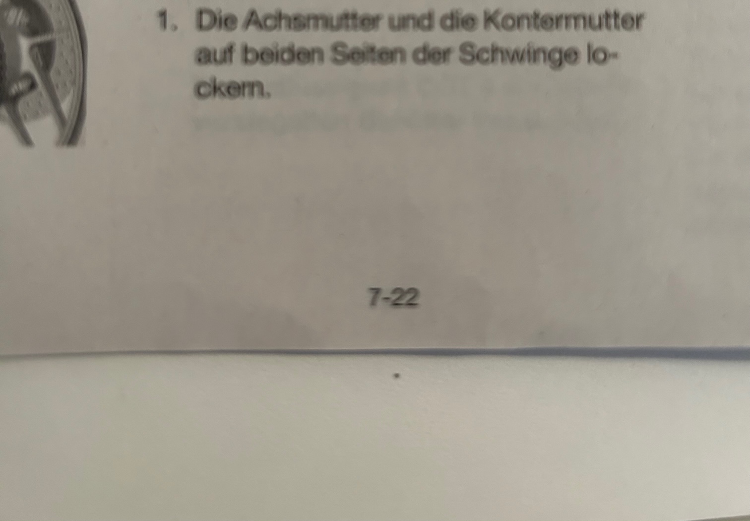

    Hi Wolfgang,
    nach Handbuch sind das 55mm Kettendurchhang.

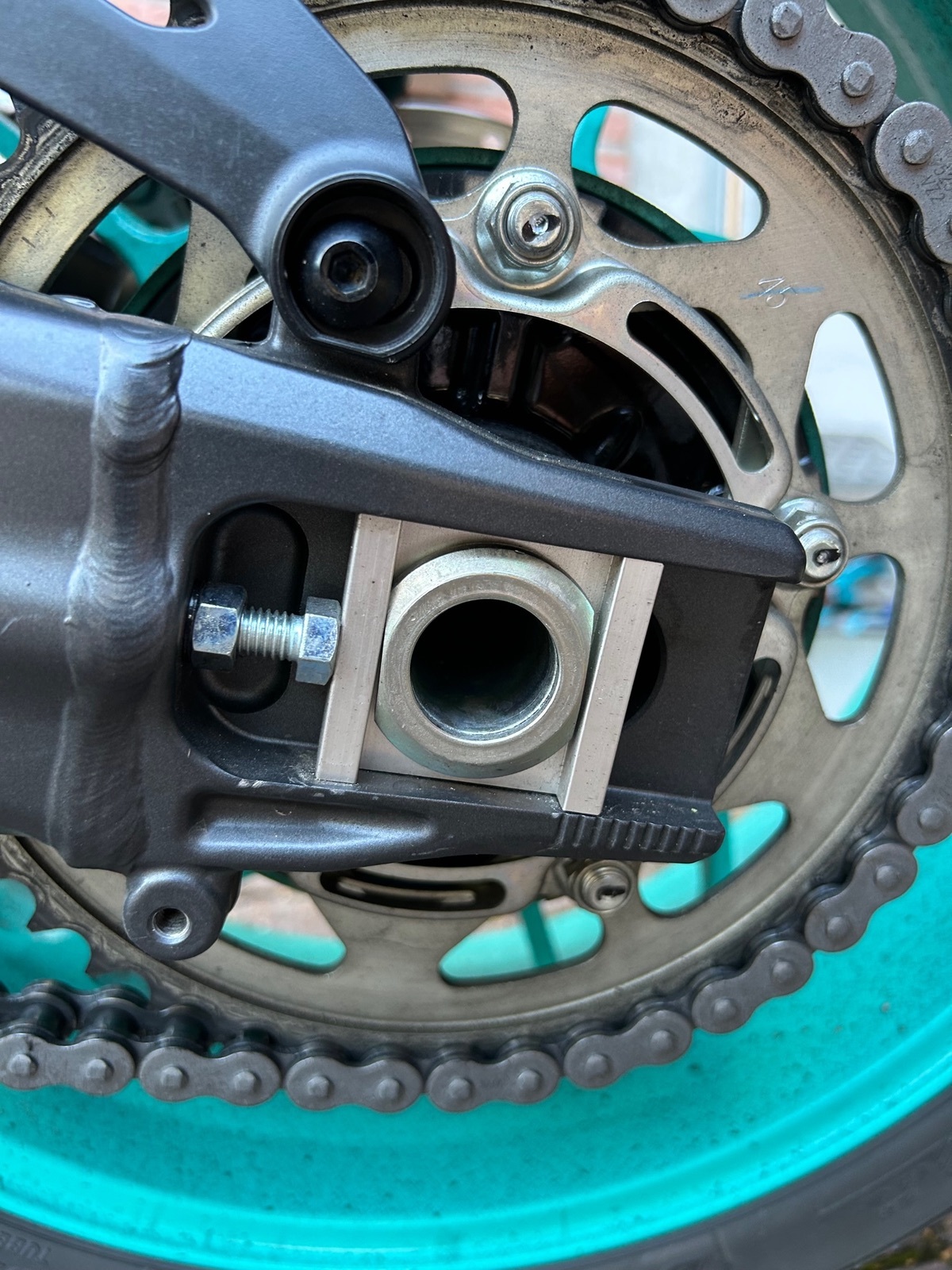

    Da du das Handbuch erwähnt hast, ich suche immer noch erfolglos die dort erwähnte Kontermutter für die Achsmutter auf der anderen Seite der Schwinge...
    Ich vermute mal, dass da keine Kontermutter ist bei der aktuellen RN69 sondern nur die Achsmutter gelöst werden muss?
  • #20
    Genial so, Mutter lösen. Die hat keinen Splint sondern einen Sicherungsblechstreifen innen. Einfach lösen, einstellen und wieder festdrehen.
    Kettenspanner links und rechts gleich einstellen.
