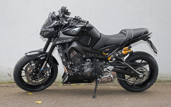

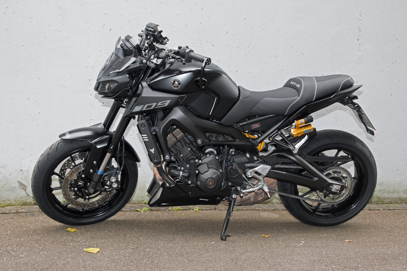

  • #16
    So, jetzt ist das Wilbers Adjustline 640 drin, mit richtiger Gewichtseinstellung. Kann das empfehlen, der Preis ist für den Effekt jedoch zu hoch, Verbesserung ist aber spürbar. Das, das werksseitig verbaute Fedrebein der RN 43 Vollschrott ist erweist sich als falsch. Wer also meint, dass das Wilbers Federbein das original pulverisiert hat scheinbar ein anderes bekommen als ich. Dennoch bin ich hoch zufrieden und das übermäßige Ausfedern ist weitestgehend ausgemerzt. Mann muss sich überlegen, ob 40% Verbesserung 900 Euro inkl. Einbau wert sind.

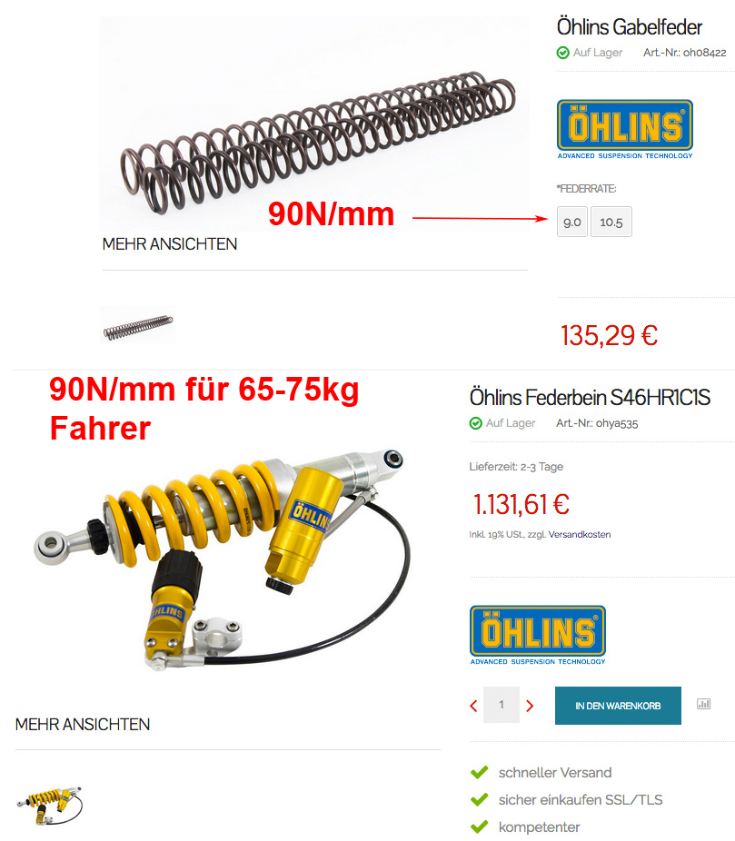

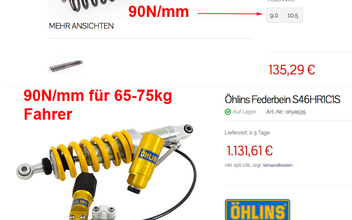

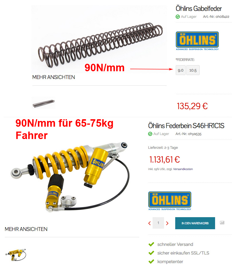

  • #19
    Na ja, mit 900€ für das Federbein hinten und 2 Federn vorne bin ich nicht hingekommen. (Die Federn vorne haben die Rate 9N/mm, wie beim Hersteller angegeben).
  • #20
