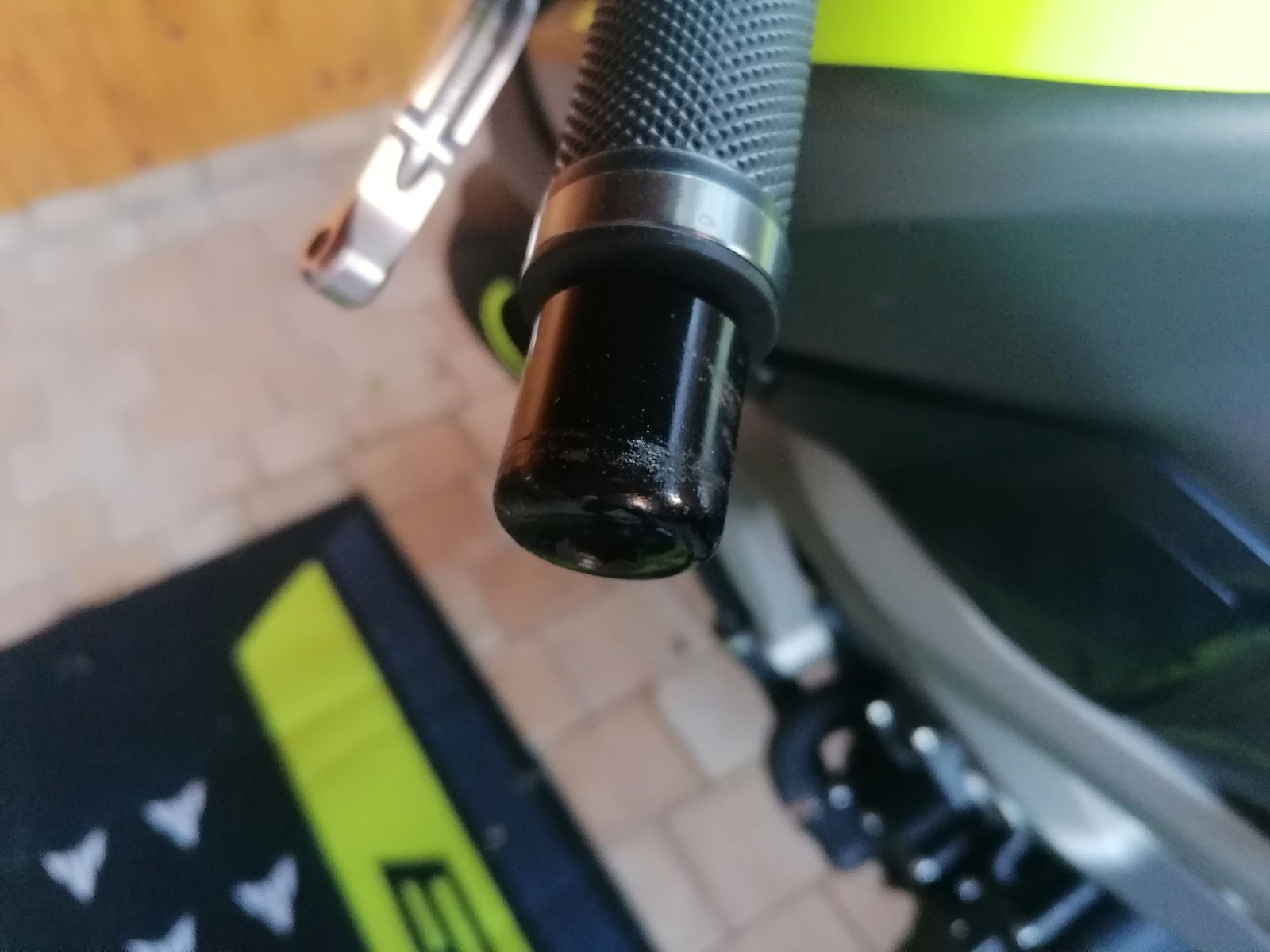

ich habe mit ständigen Vibrationen am Gasgriff zu kämpfen, sodass nach ca. einer Stunde Fahrt die rechte Hand anfängt zu kribbeln und weh zu tun.
Es wird auch durch Teflonfolie, andere Motorradkleidung und nicht so "festkrallen" am Lenker nicht besser und auch die Lenkerenden sind mit je 200g schon relativ schwer.
Was kann die Vibrationen noch auslösen? Das Vorderrad wurde gerade erst ausgewuchtet, das hat aber nichts gebracht.
Ich weiß wirklich nicht mehr weiter...

#8 Hallo,
hast du andere Griffgummis als original verbaut, ist der Metallring am Gummi original?
Nur so eine Idee, nehme die Teflon Folie zwischen Lenker und Gargriff raus, dann werden die Vibrationen des Motorrades nicht so direkt in den Griffgummi übertragen.
Das ohne Folie vorhandene Spiel zwischen Lenker und Griffgummi schützt vor Vibrationsübertragung.
#10 Alles anzeigenServus.
Ich würde die Griffe wechseln. Ich hatte auch das Problem mit den Metallringen.
Die könnten Vibration weiter geben. Lass dir am besten Griffe zeigen und mach ne Griffprobe.
Gruß Thoby
Was hast du für welche drauf?
