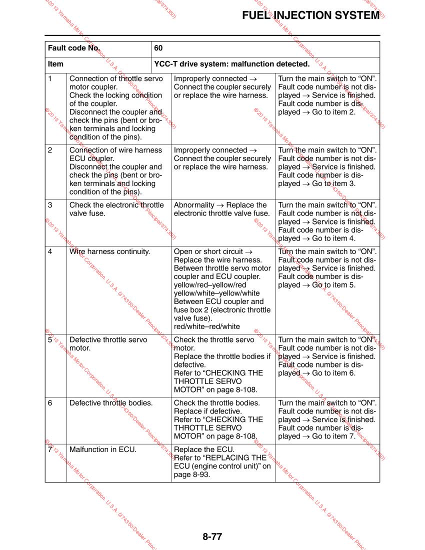

    Auf dem Display erschien der Code SD__60 (oder 5D__60).

    Heute habe ich dann im Internet gefunden das der Fehlercode etwas mit dem Drosselklappen-Servermotor zu tun hat.
    Am Donnerstag zuvor war meine Maschine bei meinem Händler wegen dem Rückruf ABS und auch wegen der zu abrupten Gasannahme des Motorrades.
    Kann es sein das wegen der abrupten Gasannahme etwas am Drossenklappensystem gemacht wurde?
    Müssen nicht unbedingt die Drosselklappen sein. Kann eventuell ein schlechter Kontakt, Sicherung bis zum ECU sein.

    ich hatte das auch mal, dass die mt erst auf den dritten versuch ansprang und diesen fehlercode anzeigte.
    mein händler hat das gecheckt, es lag an einem leicht klemmenden starterschalter, er hat ihn zerlegt und gereinigt und geschmiert, seit dem kam es nicht mehr vor, vielleicht hilft dir das weiter.
