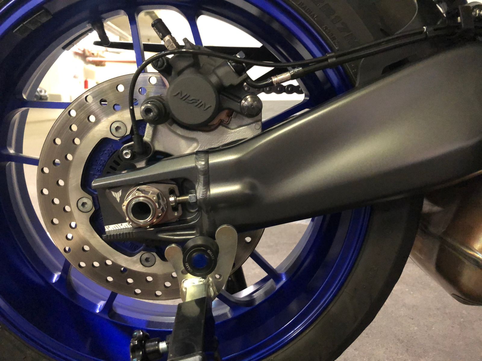

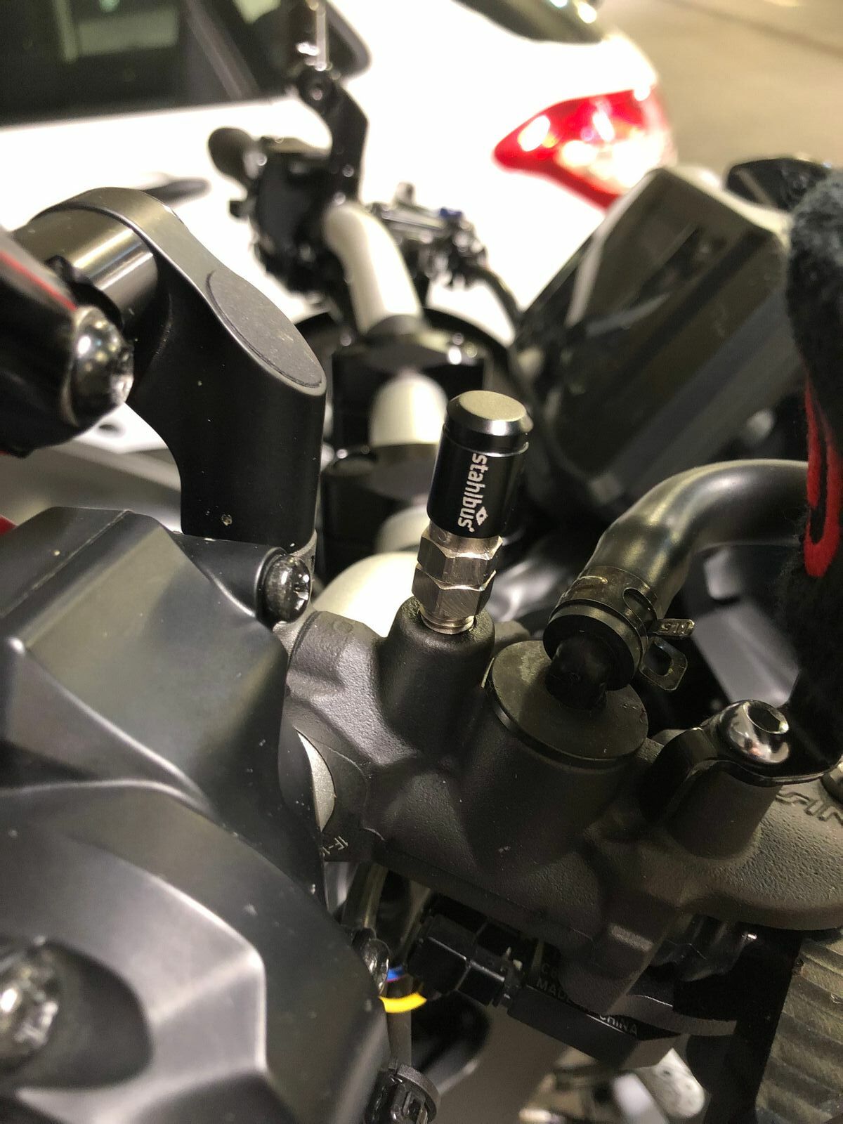

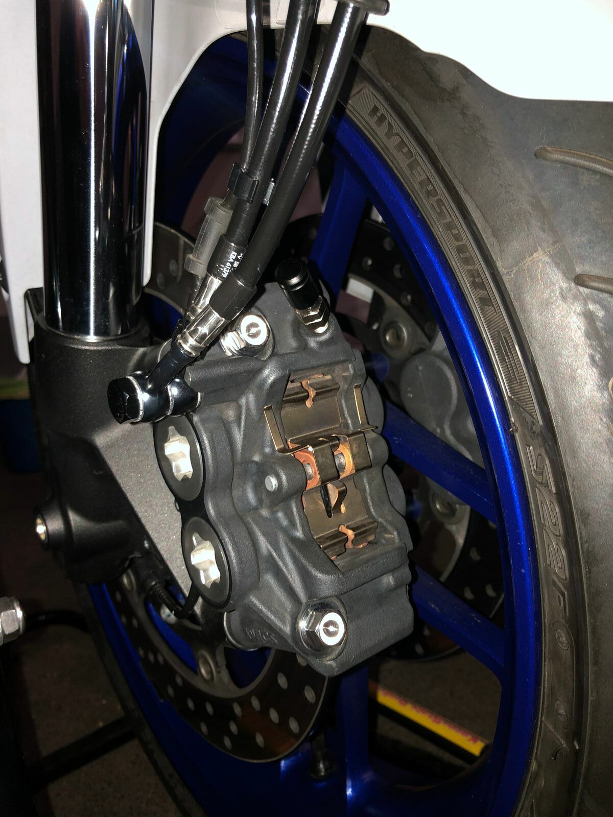

    Hallo Ben,
    Bremssattel vorne u. hinten jeweils M 8 X 1.25 X 16- Stahlbus Art.Nr. 110311
    Bremspumpe M 7 X 1.0 X 16- Stahlbus Art.Nr. 110211
    Reiner

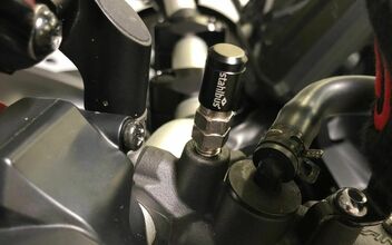

    Hallo Zusammen,
    in der Liste-"Motorradzuordnung" von STAHLBUS ist ein Fehler betreffend Entlüftungsventile für die RN 69 :!:
    Das Gewinde an der Bremspumpe ist wie an den 3 Bremszangen M 8 X 1.25 und nicht wie in der Stahlbusliste M 7 X 1.0
    D.h. bei Bedarf für die Pumpe auch Sb-110311 (M 8 X 1.25 X16) bestellen.
    Ich habe es gestern bei Umrüstung auf Stahlflex inkl. Stahlbus-Ventile bei mir festgestellt.
    Sorry für meine Fehlinformation, hatte mich an die Angaben von Stahlbus gehalten. War ein Fehler :(
