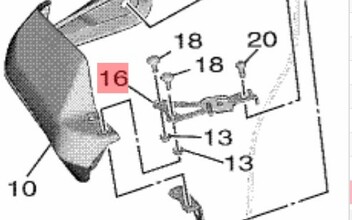

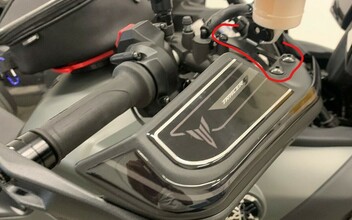

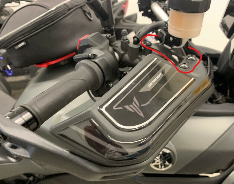

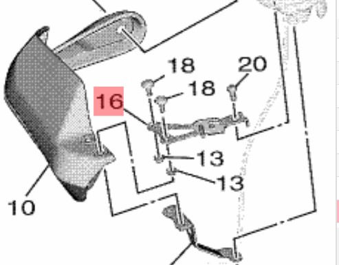

    Wie auch immer, ich benötige leider jeden cm in der Garage um Moped UND Auto rein zu bekommen. Daher ist für mich die Frage abmontieren der Handguards nicht nur eine Frage der Optik (mir gefällt es einfach nicht), sondern auch eine Frage des Platzes. Ich muss den Lenker fast voll einschlagen, damit ich nah genug an die Wand komme mit dem ganzen Moped. Da nehmen die Handguards einfach mehrere cm Platz weg im Vergleich zu ohne. Es geht um das in rot eingezeichnete Teil, wo der Urinbecher dran montiert ist, welche in der Verlängerung auch die Aufnahme des Handguards beinhaltet (2 Schrauben). Ich denke, die einfachste Lösung hier ist, sich das Teil separat zu bestellen (Teile Nr. B5U-26224-00, kostet um die 20 EUR), die Verlängerung - also der Bereich hinter der Aufnahme des Urinbechers, die 2 Stege mit den 2 Schraublöchern abzuflexen, sauber entgraten und schwarz lackieren. (Die Originalteile werden bei mir immer aufgehoben für einen evtl. späteren Verkauf des Mopeds und falls der Neubesitzer den Originalzustand wieder erlangen will)

    Schau mal i den ET-Katalog der MT-09.
    Dein präferiertes Teil gibts garantiert auch „in fertig“ 🥳

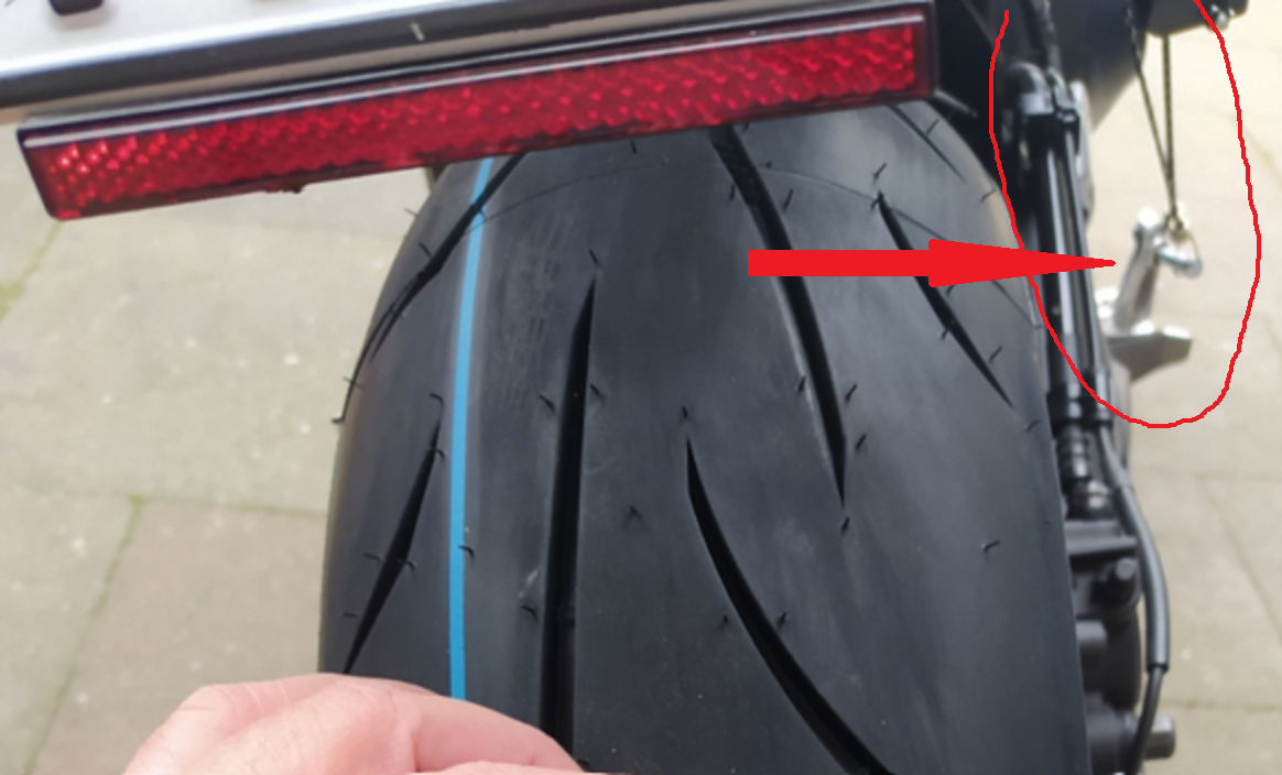

    zu den Handguards kann ich leider nichts sagen, aber da es auch in meiner Garage ziemlich eng zugeht, klappe ich die rechte Fahrerfußraste mittels eines kleinen Expander-Gummis hoch (an der Sozia-Fußraste befestigt).....das verschafft mir wieder ein paar Zentimeter, die ich die MT näher an die Wand stellen kann....
    mt09.de/forum/core/attachment/29892/
    Aircooled Das mache ich bereits jetzt auch schon so😎👍 ich muss das Motorrad so nah wie nur möglich an die hintere Wand der Garage setzen, damit das Auto davor auch noch passt….wir reden hier über wenige cm „Luft“
