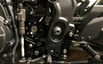

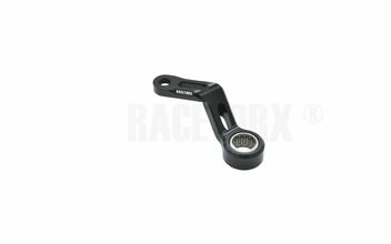

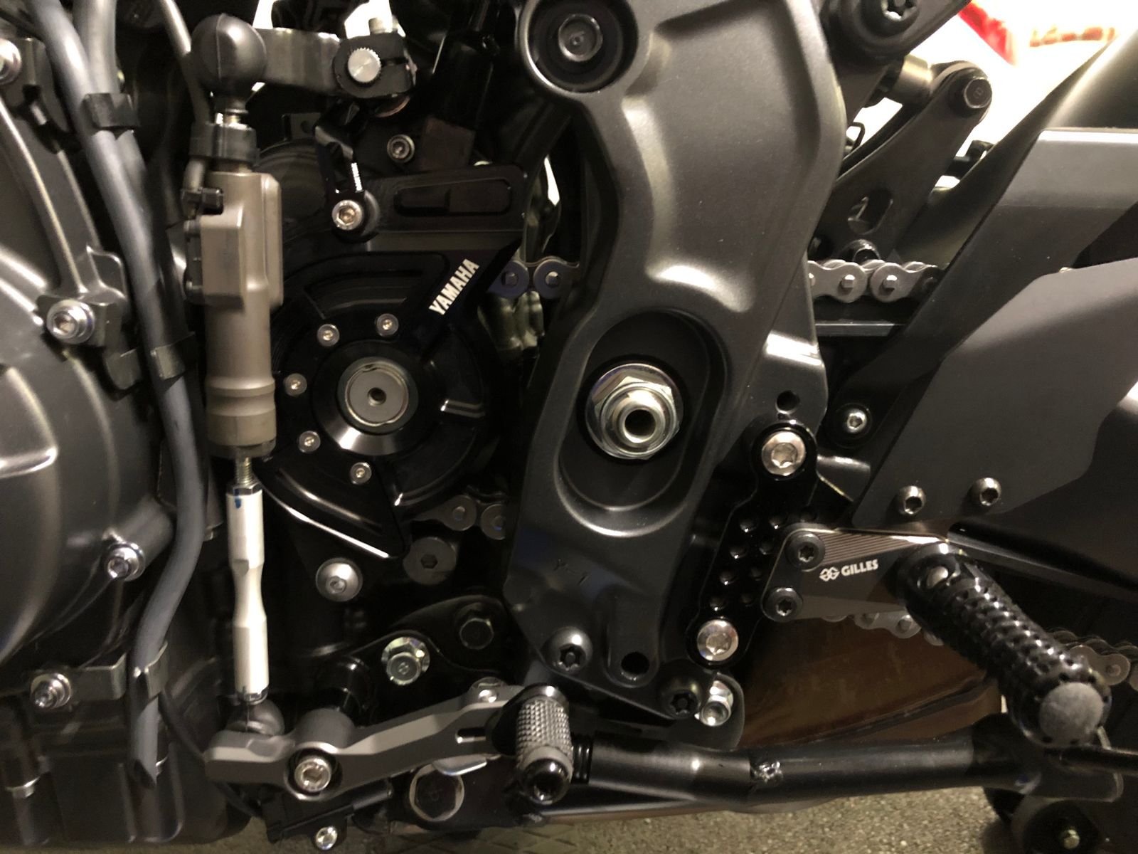

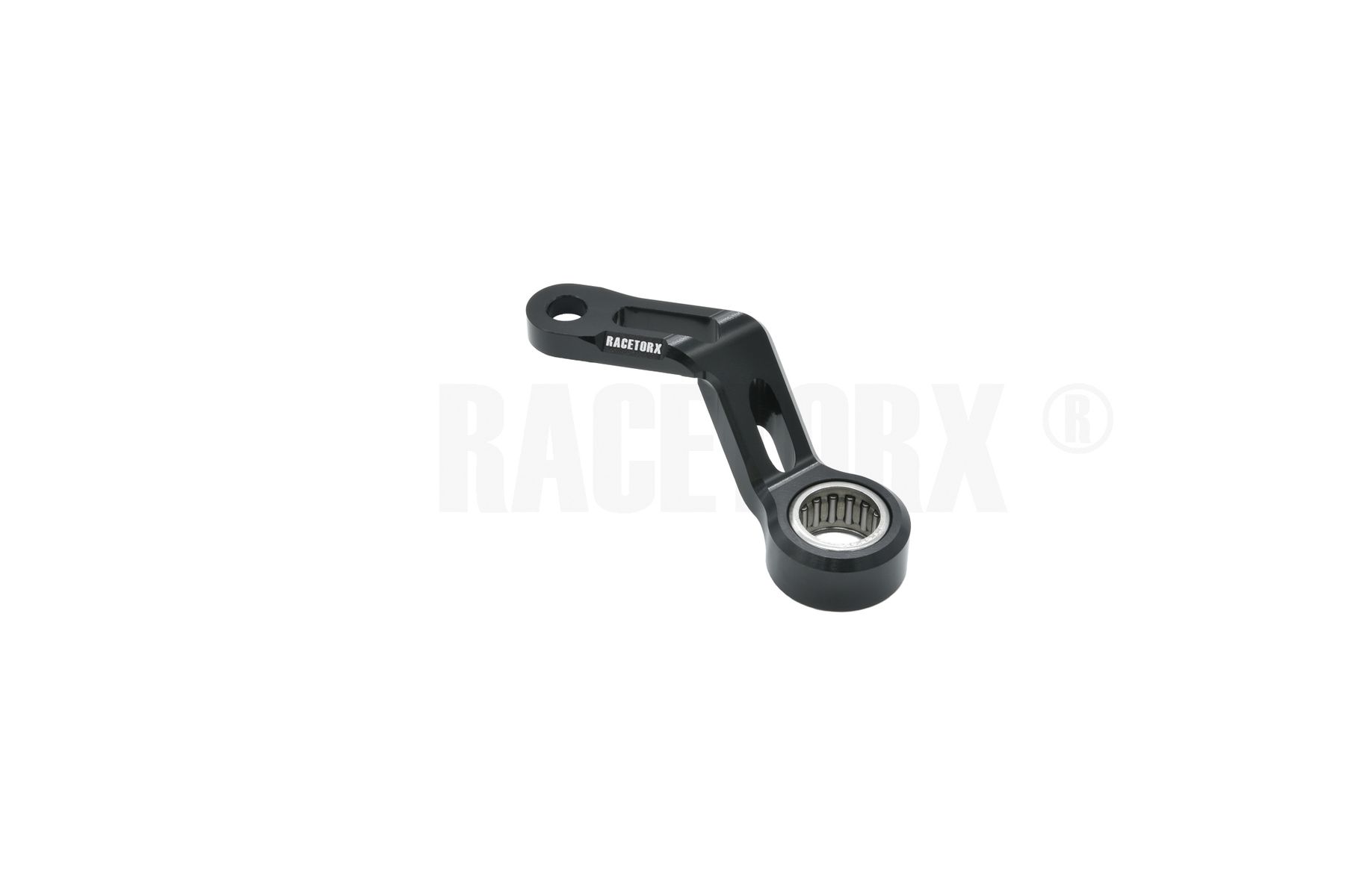

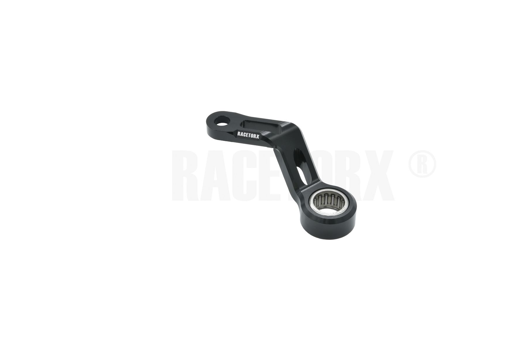

    Soll das eine Getriebeausgangswellen-Stütze sein ?
    Wie sind deine Erfahrungen damit, bringen die wirklich was bzgl. eines "direkteren" Schaltens ?
    Laut Jens Kuck ist das eine feine Sache, allerdings bekommt er das ja auch geschenkt. Ich habe das auch gerade bestellt.

    Kenne dieses Video schon, aber aus genannten Gründen von dir verlasse ich mich da auf eher andere Meinung.
    Bin eigentlich zufrieden mit dem Schaltgefühl meiner SP und kann mir nicht vorstellen, dass das mit dem Teil sooo viel besser sein soll
    Optisch auf jeden Fall eine Bereicherung. Schaden kann es auch nicht.
    Ich denke aber auch, dass das Spiel eher von anderen Gelenken der Übertragung herrührt. Aber, wie gesagt, sieht gut aus.

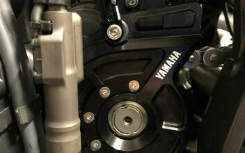

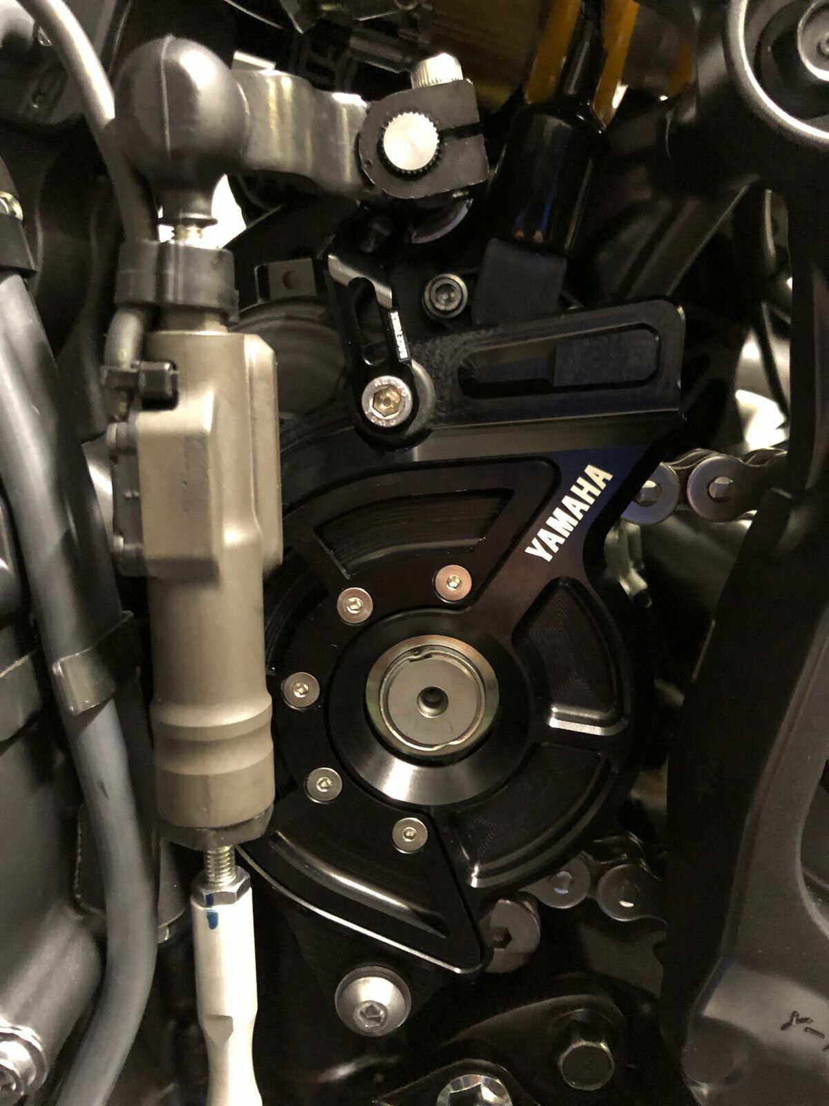

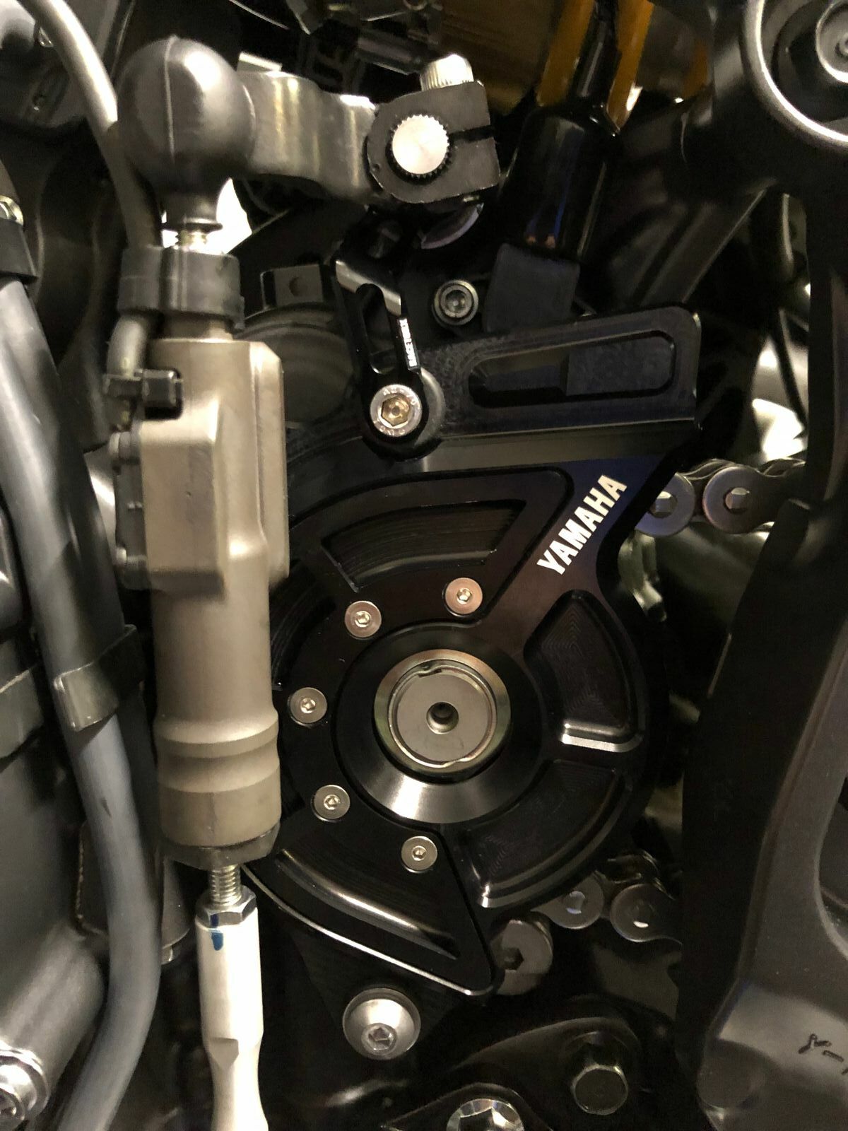

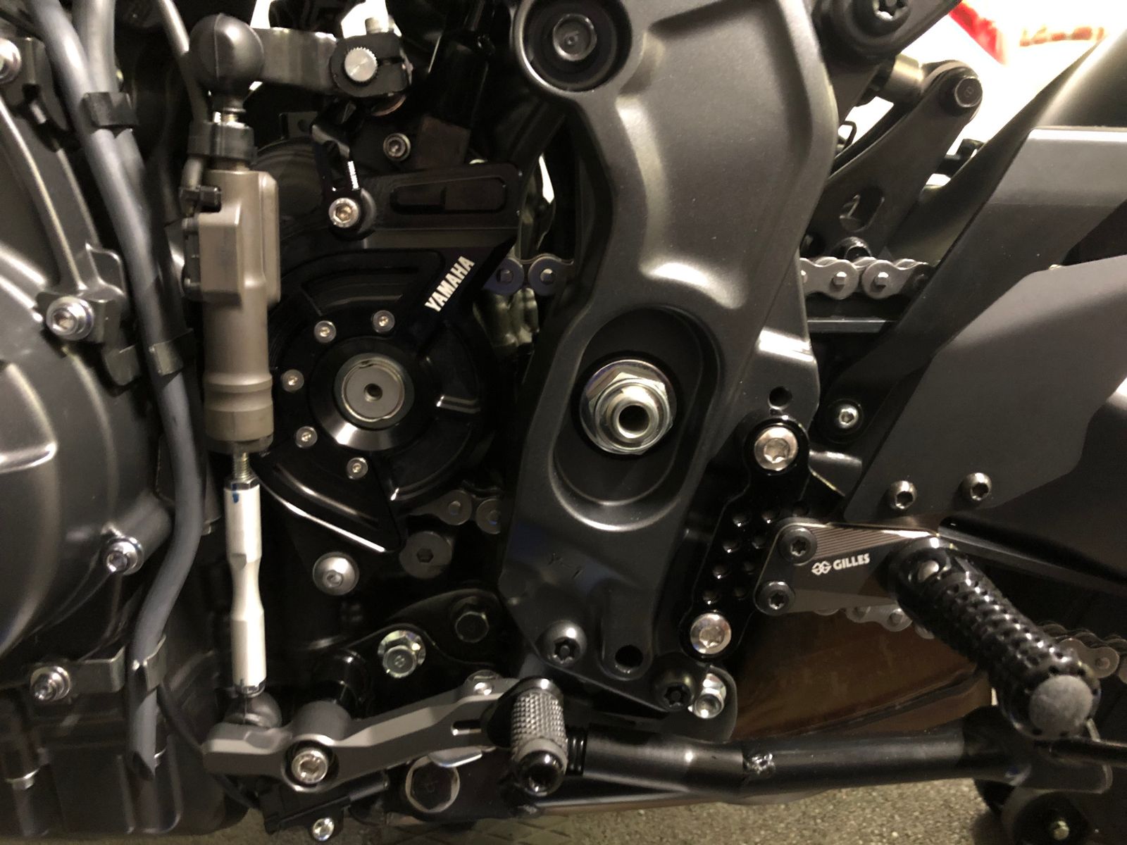

    Ich habe es gerade erst montiert u. wetterbedingt noch nicht gefahren. Das Spiel direkt an der Schaltwelle ist einfach zu prüfen und mit dem Lager jetzt definitiv nicht mehr vorhanden. 76.- inkl. 11,50 Zoll sind es mir allemal wert.

    Zur Beachtung: Es sind mal wieder diverse Kopien aus Fernost im Markt. Ich kann diese natürlich nicht bewerten, aber das Teil von Racetorx ist wirlich von sehr guter Fertigungsqualität u. absolut passgenau. Egal ob die serienmäßige Plastik-Ritzelabdeckung, oder wie bei mir, die GILLES-Abdeckung aus Alu montiert ist. Das Nadellager ist ein Normlager HK 1210 (Welle 12/10 breit- A-durchmesser 16. Kostet ca. 10.- wenn es mal getauscht werden muß, kann es einfach aus/ein gepresst werden.
