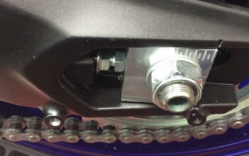

    Suche den Klotz für die linke Fahrzeugseite, wenn man vom normalen Kennzeichenhalter auf ein kurzes Heck umbauen möchte.
    Sowas zum Beispiel:
    Vlt. hat jmd. noch einen rumliegen, finde leider aktuell keinen Einzelnen im Netz.
    Alternativ kannste nach nem low cost Kennzeichenhalter oder ner Achse der RN29 oder Tracer suchen.
    Hey. Ich hab die Tage erst auf kurzen Halter umgebaut. Hab den rechten Klotz noch hier liegen, aber der nützt dir nicht viel.
    Die Achse ist zu lang. Es muss auf beiden Seiten ein anderer (dicker) Klotz rein oder ne kürzere Achse besorgen …

    Siehe oben, das Distanzstück wäre eigentlich ausreichend und auch einfacher, wenn es eines wäre.
    Der rechte Klotz ist relativ schmal und wenn links dann der KZ Halter demontiert wird, steht die Achse weit raus und das Gewinde ist nicht so weit geschnitten. Sonst müsste wenn man kurzfristig den KZ Halter mal entfernen möchte , einen extra dicken Klotz haben.
    KZ Halter messen und dann in der dicke nachbauen
    Es reicht genau ein dicker Klotz, rechts bleibts orig.
    Die preiswerteste Lösung wäre das Gewinde der Achse weiterzuschneiden. Ned schee, aber funktionell. Im Grunde wie bei dem dicken Klotz.
