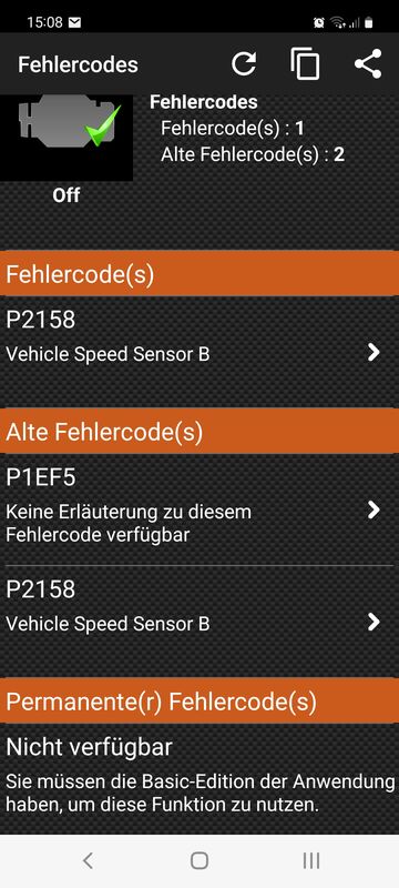

Störungs-Kontrollleuchte (MIL)
  • #13
    Wenn man die Traktionskontrolle ausschaltet kommt auch keine Fehlermeldung :)
  • #15
    Volltreffer....
    Der Fehler tritt auch auf der Rolle auf, liegt an der 6 Achsen IMU.
    Vorderrad bewegt sich nicht und Hinterrad läuft.
    Da sagt dir die IMU natürlich hier stimmt etwas nicht, weshalb dreht sich nur ein Rad.
    Der Fehler ( MKL ) sollte sich normal von selbst beheben in dem man evtl. die Maschine ausmacht und danach eine Runde fährt, bleibt natürlich im Speicher hängen.
  • #16
    Hat nix mit der 6 Achsen IMU zu tun. Fehler gabs auch schon bei RN29 & 43 und die hatten das nicht. :P
  • #17
    Ich werfe mal die Raddrehzahlsensoren in den Ring. Die sind m.E. dafür verantwortlich.
  • #18
    Hier geht's um die RN69 und die hat eben die IMU drin...
    Und die Steuert eben auch TC sowie die anderen BC/ SC usw. und die IMU ist verantwortlich für deren Steuerung und beeinflußt die Motorensteuerung wenn es sein muß.
    Fahre nicht nur eine RN69 SP,
    bin auch noch mit einer RN32 R1 M seit 2015 unterwegs die auch eine 6 Achsen IMU hat,
    erzähl mir nichts darüber.
    8o
  • #19
    Ihr labert hier über einen lange bekannten Fakt.
    Wenn das Hinterrad auf dem Ständer laufen soll schraub' ich schnell den hinteren Rad-(ABS-)Sensor raus. Minutensache.
