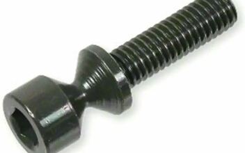

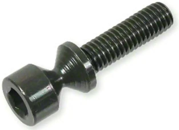

    Die Schrauben sehen ja Ungefähr so aus. Da den Kopf weg und den Rest kann man mit der Hand später rausdrehen.

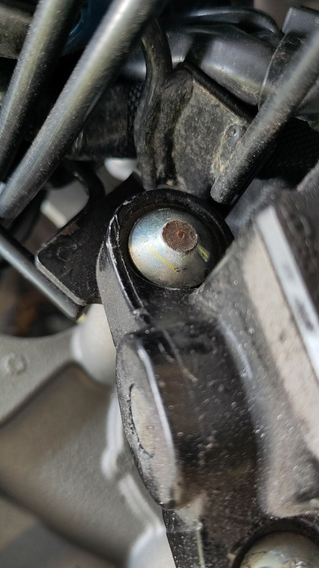

    Bei mir sehen die beide so aus und ich weiß nicht so wirklich wie das funktionieren soll. ^^

    Also in die Erste habe ich mit dem Dremel einen Schlitz rein geschnitten und versucht die mit dem Schraubendreher bzw der Ratsche raus zu bekommen. Absolut keine Chance... :cursing:

    In der Mitte einen Körner Schlag. Dann mit einem 12er oder 13er Bohrer, solange Bohren, bis der Kopf Abfällt. Nicht Deiner, sondern der von der Schraube. ^^
    PS: Die Genaue Größe weiß ich jetzt nicht. Der Bohrer sollte so Groß wie der Kopf der Schraube sein. In etwa.

    Die erste habe ich jetzt raus. Ich weiß nicht, was die da in Japan für ein Loctite benutzen, aber das ist echt nicht normal. 8o
    Nummer zwei muss jetzt dran glauben.

    Die Schrauben sind sicher eingeklebt.
    Körnerschlag
    3mm Bohrer vorbohren (min. 30mm tief)
    8mm Bohrer nachbohren
    Dann mit einem Linksausdreher die Schrauben entfernen. Oder eben einen Torx Reinklopfen oder Schlitz reinfräsen.
