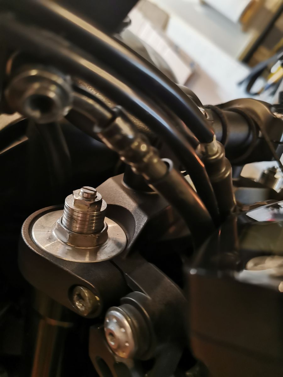

  • #154
    So, Standardeinstellungen vorne und hinten getätigt. Mal sehen wie es weiter geht.

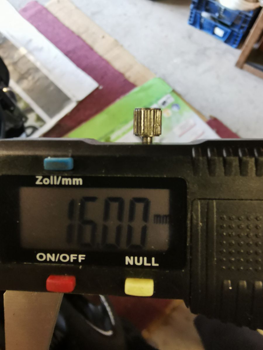

    Neue Werte bei der Standard Einstellung :
    hinten N1 10mm, N2 31mm,
    vorne N1 29mm, N2 19mm.
    Der N2 Wert sollte zwischen 35 und 45mm liegen.

    Vorher war die Federvorspannung fast zugedreht.
