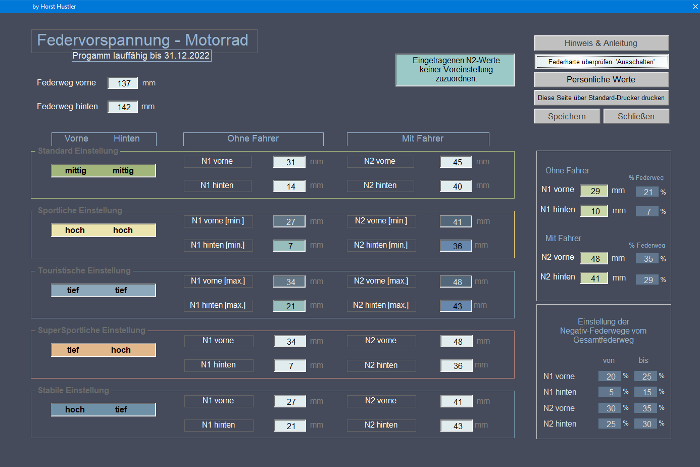

    Habe die Werte beim letzten Mal leider in anderer Reihenfolge notiert.
    Dadurch hat sich dann auch ein Fehler beim N2 Wert ergeben.
    Richtig ist N2 hinten 41mm und vorne 48mm.
    Vorne sollte ich was machen.

    Hi Sigi, deine Werte stimmen irgendwie nicht.
    Wenn man die Werte von oben und den jetzigen vergleicht kann das eigentlich nicht sein.
    Hast du dich eventuell vermessen?
    Deine Werte eingetragen von Seite oben. Passt einigermaßen.
    Die zweiten Werte passen überhaupt nicht.
    Der Federweg hinten ist vom Federbein der Tracer 900 GT, vorne ist gleich.

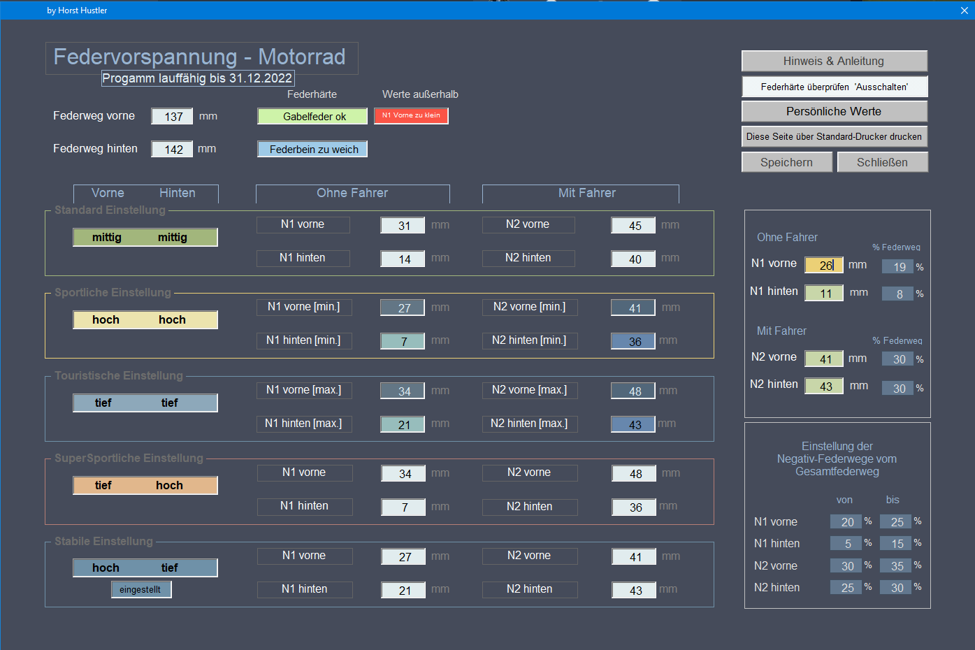

  • #164
    Du kannst hinten noch einen halben Zentimeter runter.
    Allerdings scheint mir deine Feder im Federbein ein bisschen zu weich.
    Würde sagen, geht grad noch so.
    Man sieht das im Vergleich N1 - N2
    Hinten hast du bei N1 noch viel Spiel nach unten. Beim Drauf sitzen N2 bist du aber schon fast max. unten.
    Vorne kannst du noch ein bisschen hoch.
    Aber je höher vorne und tiefer hinten um so weniger handlich. Wär' schade um die Agilität.
    TopSpeed auf der Autobahn ist doch egal. Die Kurve ist unser Paradies.
    Ich glaube ich würde das genauso lassen. Well done.
    Einmal editiert, zuletzt von Horst_Hustler ()

    Danke dir.
    Naja, vielleicht kauf ich mir ja auch noch eine andere Feder für hinten.
    Ist nicht ausgeschlossen. Die progressiven Federn der Tracer GT für vorne habe ich ja auch noch.
    Aber du hast ja recht, erstmal werde es jetzt so lassen. Bin froh, dass es jetzt wieder passt.
