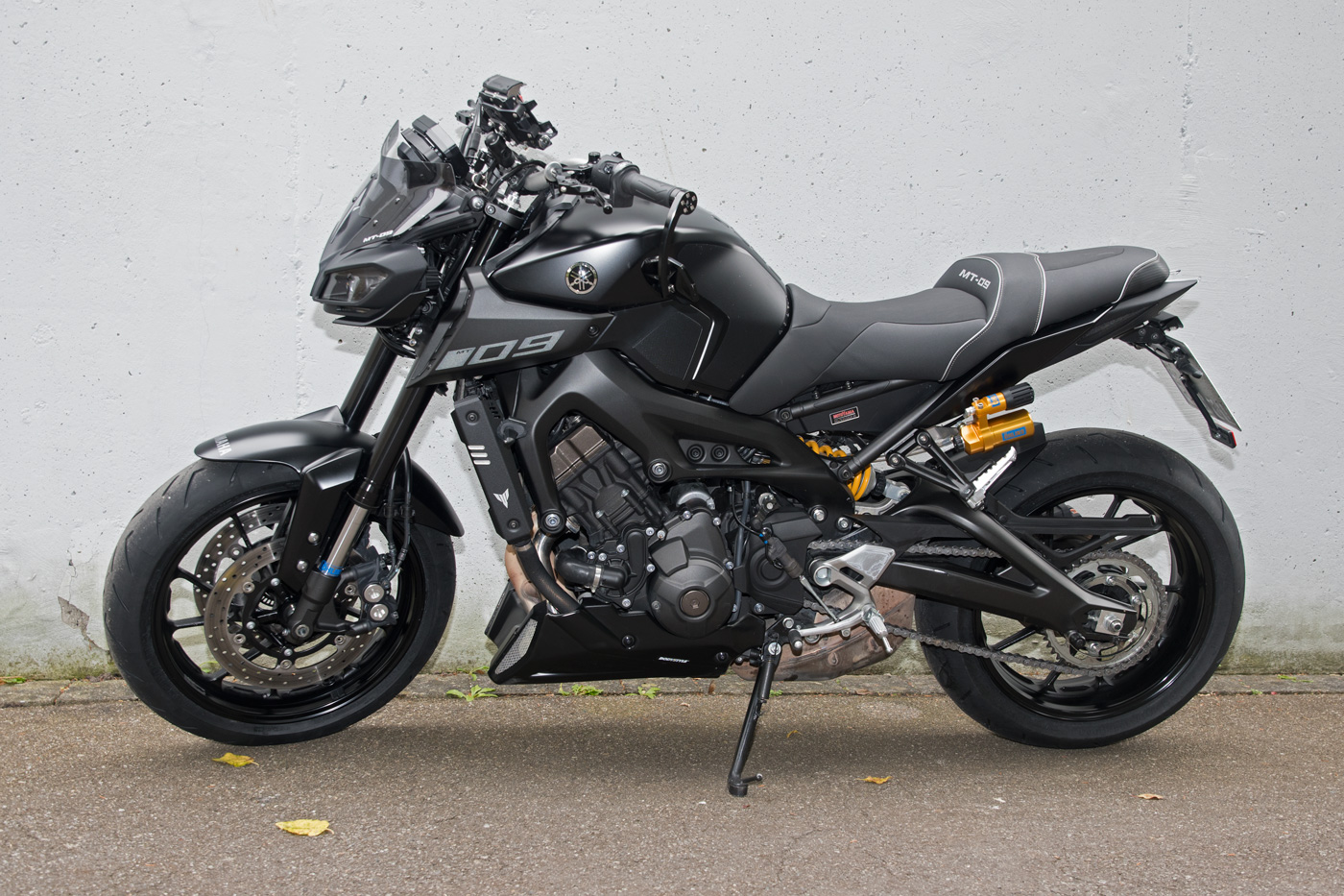

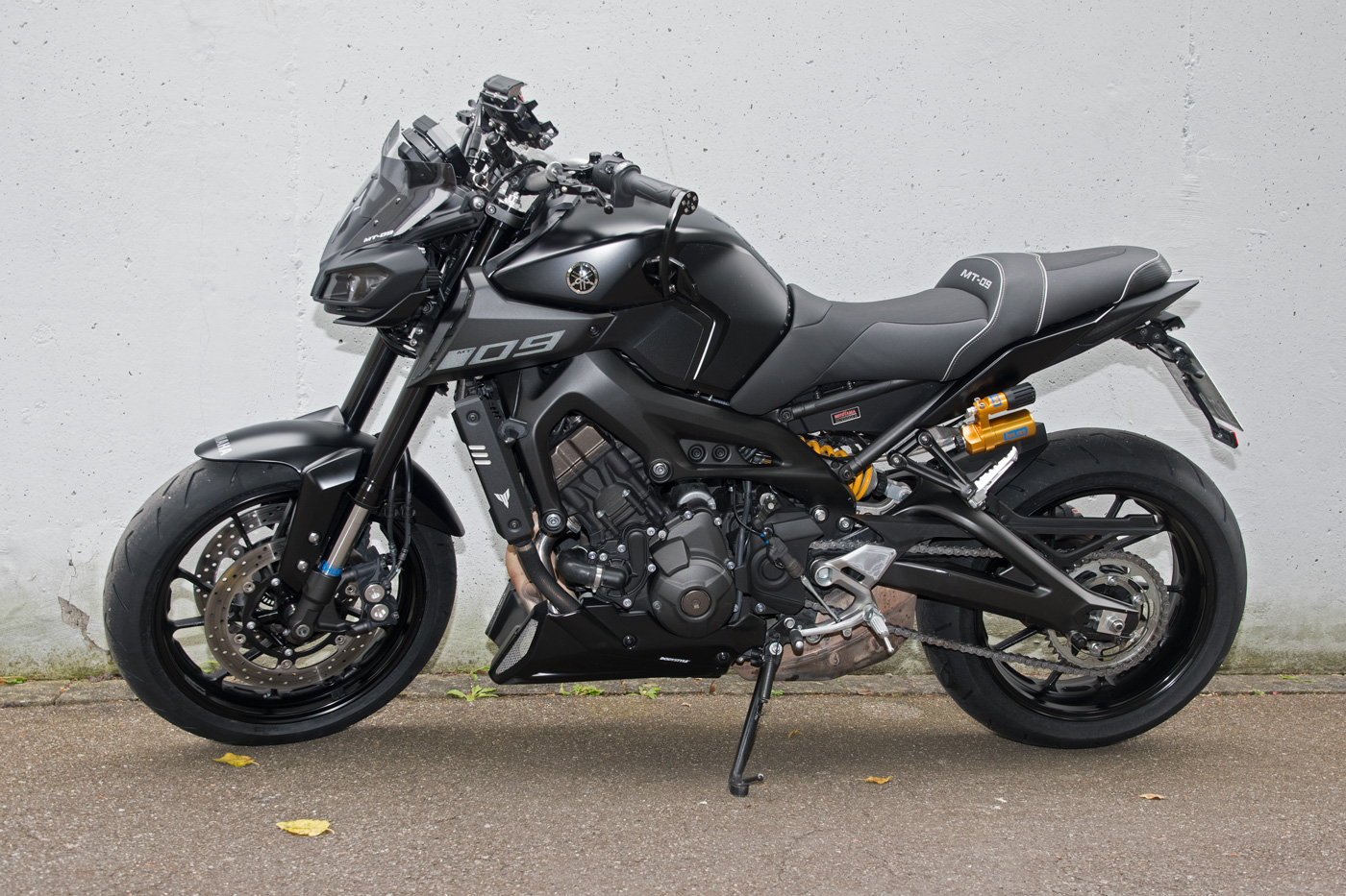

Habe gerade gesehen dass ich hier noch gar kein Update gegeben hab. Inzwischen konnte ich günstig ein gebrauchtes Wilbers 641 mit 120er Feder inkl. Hydr. Federvorspannung ergattern. Die Federrate ist ziemlich perfekt für mein Kaliber und jetzt fährt die MT so wie sie soll. Kann nur jedem raten der am überlegen ist was am Federbein zu machen, der Unterschied ist wirklich eklatant.
Die getrennte/doppelte Druckstufen Einstellung bräuchte ich zwar nicht aber leid r gibt's ja von wilbers nichts zwischen 640 und 641...
