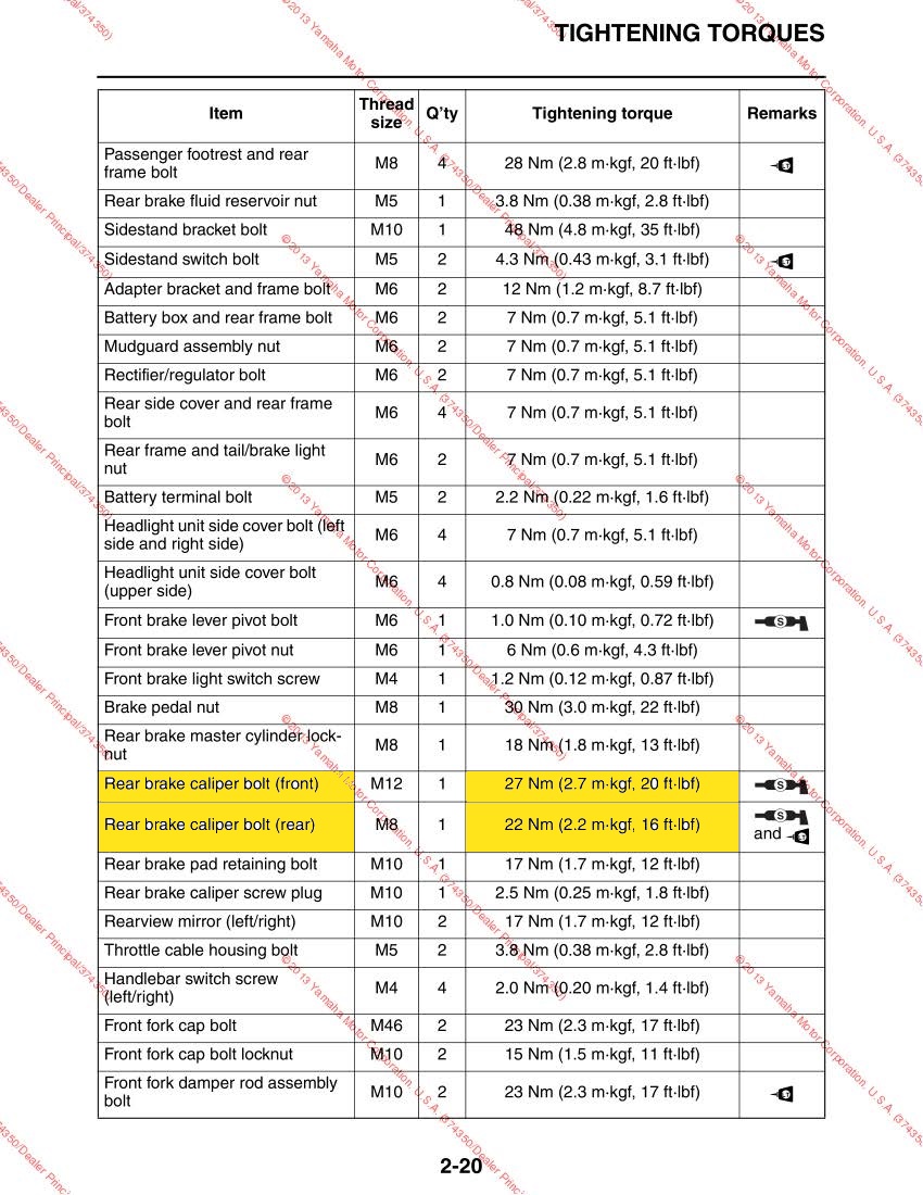

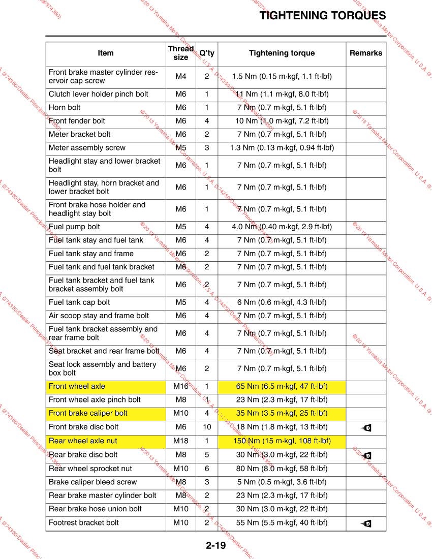

			#5 Zitat von chris61Alles anzeigenRadachse vorne 65 Nm
 Radachse hinten 150 NmBremssattel vorne 35 Nm
 Bremssattel hinten Schraube vorne 27 Nm
 Bremssattel hinten Schraube hinten 22 Nm
 Auf keinen Fall werde ich die Radachse hinten mit 150 N M anziehen! Das ist ja mehr als bei einem Lieferwagen.

			#7 Ich finde den Wert auch nicht zu hoch.Am PKW sinds bei mir 120Nm und bei meim Vater am T5 180Nm! Bei meiner SV waren es ebenso 120Nm. Für mich klingen 150 schon realistisch.Wenns dir zuviel ist würde ich persönlich maximal auf 120 oder 130 runtergehen.
 100Nm ist 1/3 unter dem vorgeschriebenen Wert.

 Spricht ja schließlich für die Aufmerksamkeit des Einzelnen.Da magst Du teilweise sogar Recht haben, trotzdem gibt es auch so etwas wie einer DIN-Norm und laut dieser Tabelle sind M18-er Gewinde, bei einem 8.8 Stahl (meist üblich) mit bis zu 300 Nm (Regelgewinde) und bis zu 350 Nm (Feingewinde) an zu ziehen. Die Angaben von Yamaha mit 150 Nm sind da sehr weit von entfernt, ist auch logisch weil es hier nicht um irgend ein Teil geht, sondern um eine Radachse (die darf man halt nicht Bombenfest anziehen).
 Die Erfahrung hast Du ja auch gemacht in Zusammenhang mit dein Hobby, etwas das ich Berufsmäßig ebenfalls bestätigen kann Fakt ist aber auch, dass ich bis jetzt selten oder nie unrealistische Werte gesehen habe bei Kraftfahrzeuge bezüglich deren Drehmoment-Angaben. Die Jungs sind mal gar nicht dumm, die wissen genau welcher Kraft für welche Schraube/Bolzen/Mutter angebracht ist. Zum Schluss noch eine Sache.
