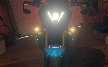

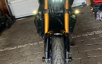

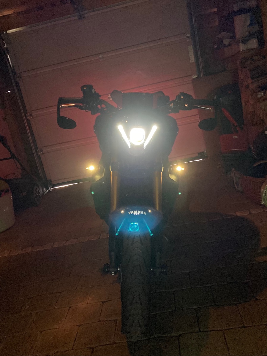

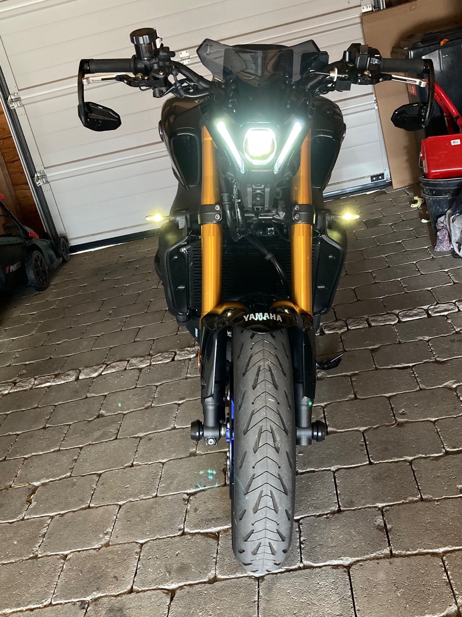

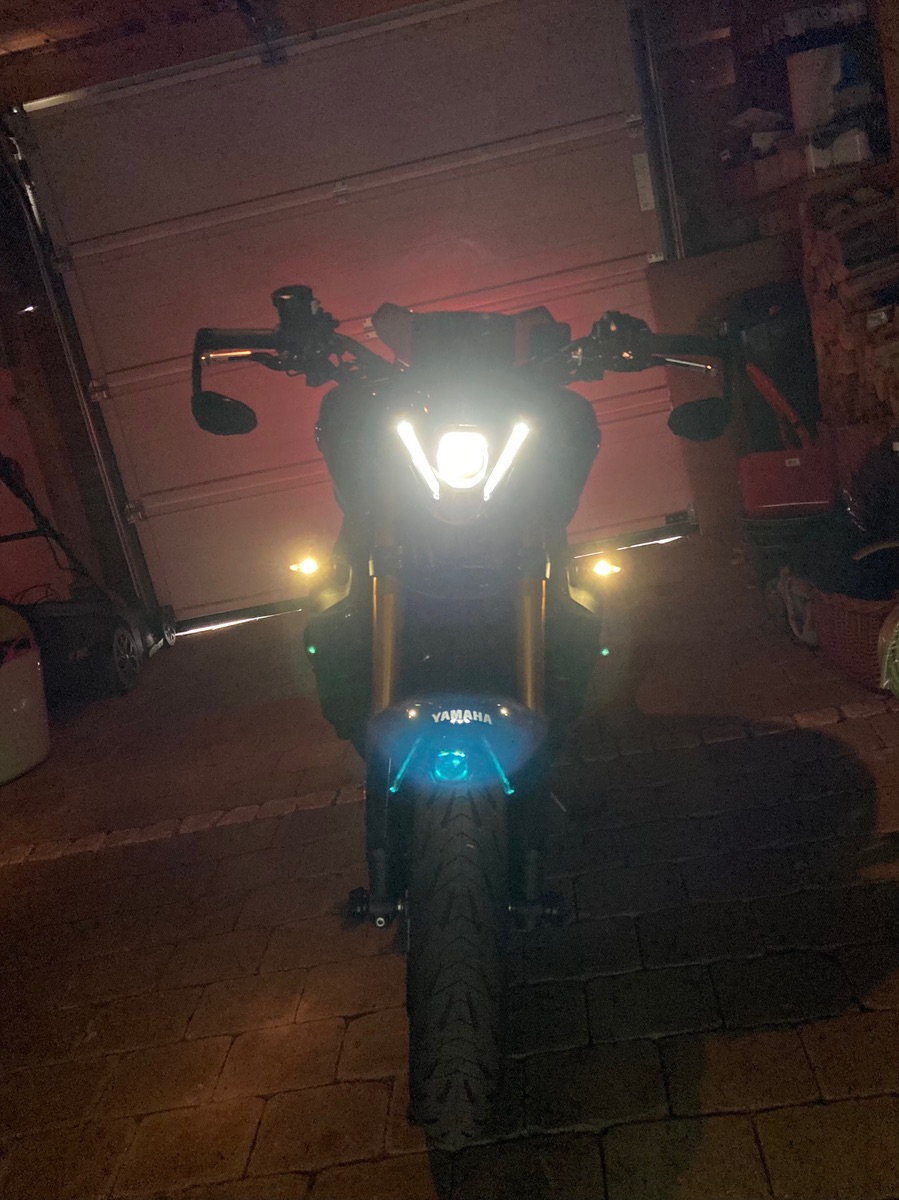

    ich habe am Wochenende mal ein paar neue Kellermänner vorne montiert.
    Die Originalblinker sind schon ok, aber manchmal etwas wackelig, auch wenn es kein Drama war.
    Hauptgrund des Umbaus war die Blinkergröße und das Positionslicht, was deutlich bessere Sichtbarkeit bringen sollte.
    Umbau war mit Blinkerplatten von Bruudt kein Problem und der Strom für die PL kommt von vorne unter der Maske.
    Allein die Drähte der Blinker sind ein wenig dünn und fummelig, aber das betrifft ja nicht nur Kellermann.
    Ich bin zufrieden 😁
