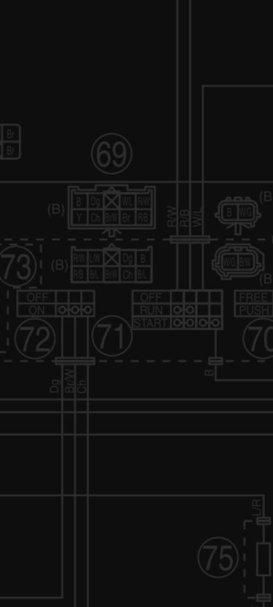

    Ich verbaue einen MT09 (Bj. 2018) in einem Crosskart....hierzu muss ich den Kabelbaum anpassen und hätte folgende Frage:
    Ich habe den Kabelbaum jetzt soweit angepasst, dass ich Zündung habe (Tacho funktioniert zwar noch nicht komplett, wird aber an einem fehlenden Kabel liegen. Zumindest leuchtet grün N wenn ich den Schlüssel drehe und das Anlasssperrrelais 'knackt'/schaltet).
    Leider war bei meinem Kabelbaum kein Lenkerschalter dabei worüber ich den Motor starten kann.
    Ist meine Vermutung richtig, dass ich in dem Stecker (s. Bild) R/W + R/B und W/L + B brücken muss damit er dreht?
    Das tut er nämlich leider noch nicht... Wegfahrsperre wurde rauscodiert. Könnte sonst noch etwas verhindern dass er dreht?

    Seitenständer-Schalter habe ich nicht gebrückt... weißt du zufällig wo der ist?
    Benzinpumpe ist noch nicht angeschlossen...wollte erstmal soweit sein, dass er dreht.
    OK, im Schaltplan habe ich Seitenständer-Schalter und Kupplungsschalter gefunden. Die beiden müssen gebrückt werden?
    Hat jemand einen Schaltplan von Bj. 2018?
    Ich habe nur den von 2014....
    Ja. Kupplung muss gebrückt sein, wenn sie nicht im Leerlauf ist und man starten will.
