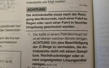

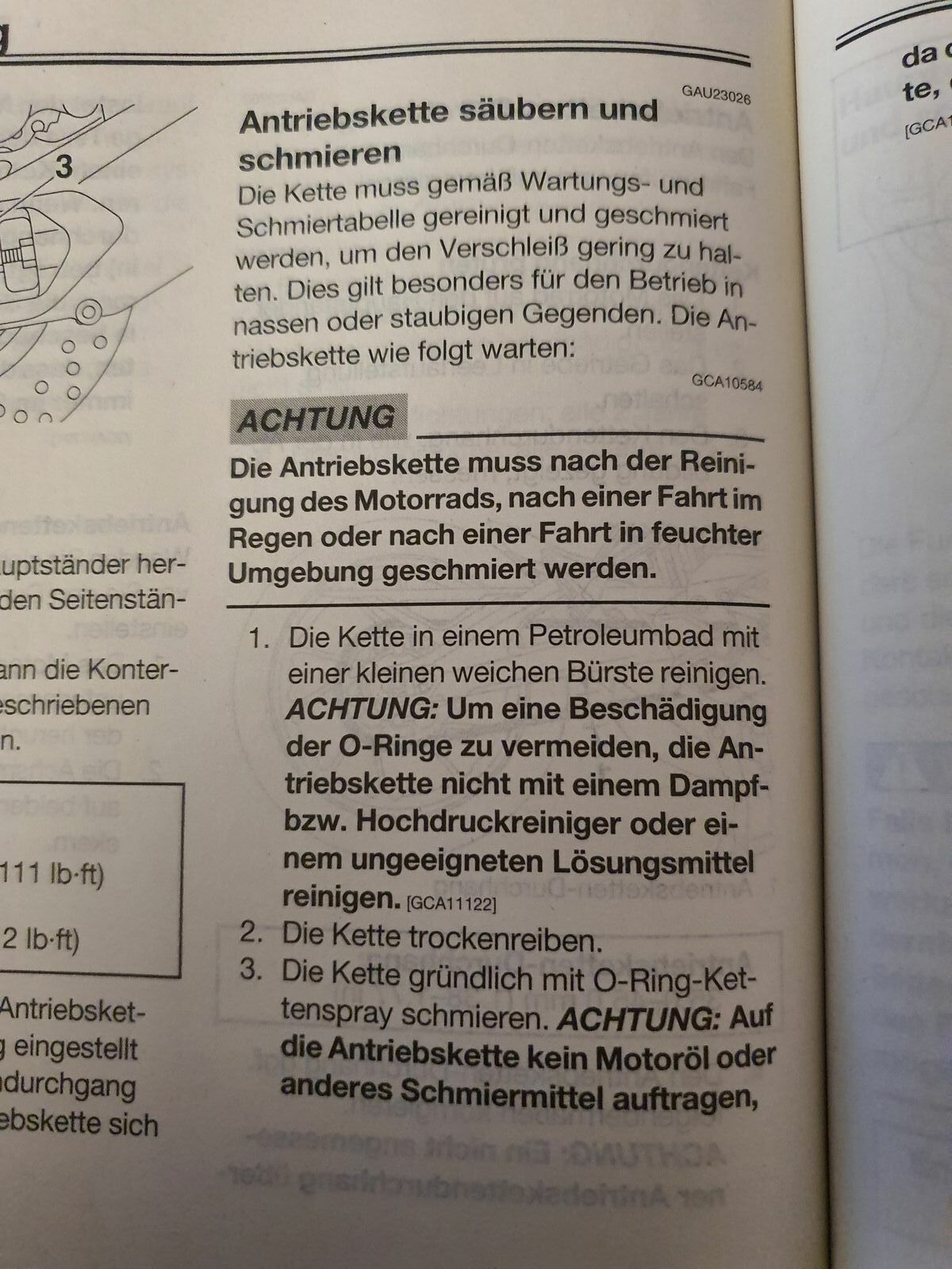

    Habe die Kette schon bei der letzter Inspektion (2021) bemängelt und mir wurde mir vom Händler in HH erklärt, dass ich die Kette nicht richtig Pflege und es daher kommt. Ich soll einmal in der Bedienungsanleitung schauen wie die Kette gepflegt wird.
    (Ich einige mit Petroleum und dann mit S100)
    In der Anleitung steht dann, dass die Kette zur Reinigung in ein "Petroleumbad" gelegt werden soll. :rolleyes:
