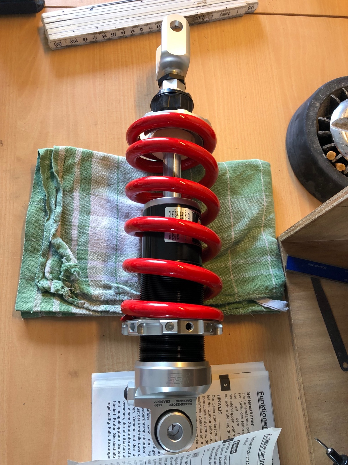

    Wenn dem so wäre würde ich mir eh das Federbein der MT kaufen. Dann käme das Heck ja etwas höher und ich könnte mir die Heckhöherlegung sparen. Habe das YSS ins Auge gefasst. Das kann man auch noch +-5mm in der Länge verstellen. Und was noch wichtiger ist, die Federvorspannung wird über ein Gewinde mittels Stift eingestellt. Da sollte man auch noch im eingebauten Zustand rankommen.
