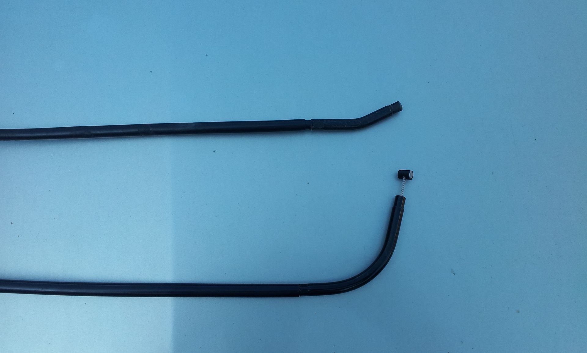

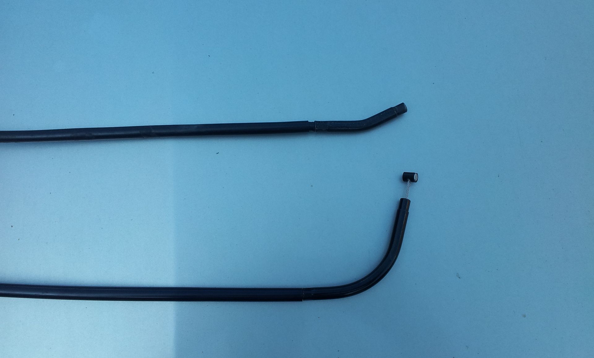

    Mal ein Bild des alten Zuges, reißt da wo die Hülle aufhört.
    Hier alter Zug, oben und neuer Zug unten. Der Unterschied ist schon sehr deutlich. Einmal leichte Krümmung,, einmal bogenförmige Biegung in der der Zug nicht durchscheuert.
    super Fodos ... thanks - dann wird´s in jedem Fall der Neue werden .....

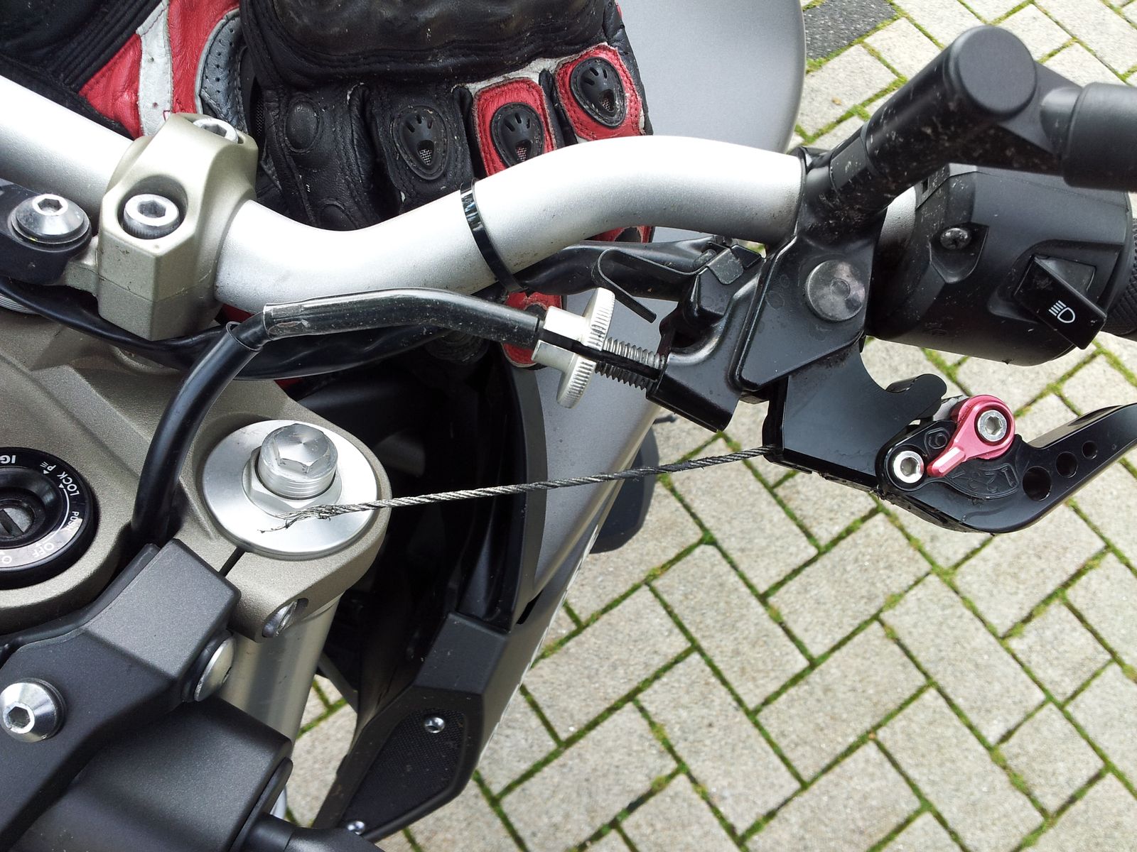

    .....interessanterweise ist bei mir der Zug aber nicht dort wo Du sagst, sondern im Bereich der Rändelschraube leicht lädiert ( ca. 2 Litzen sind dort gebrochen ) ...... könnte noch ne Zeit halten ..... muss aber nicht :lachen:
