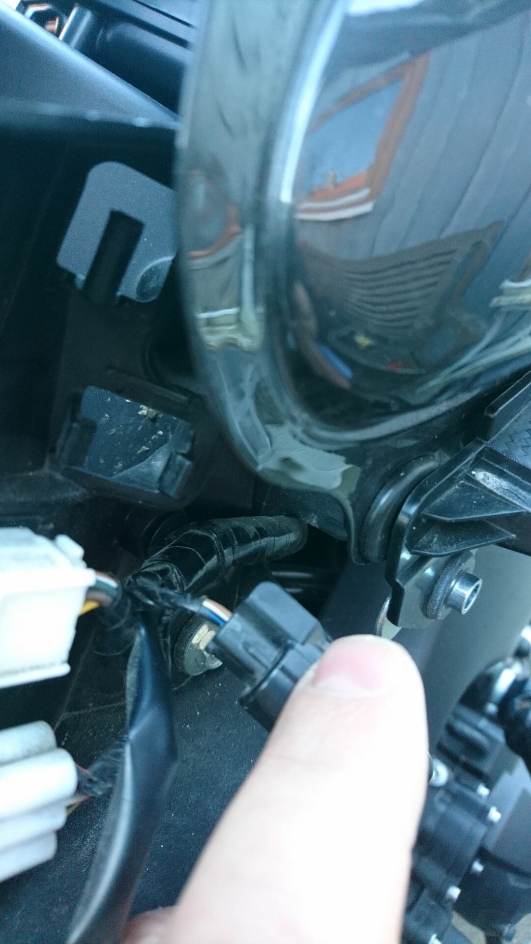

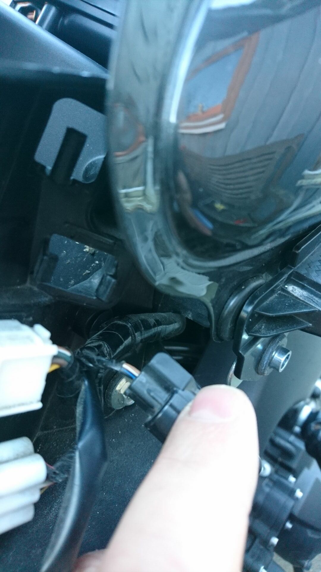

    Moin, hat jemand eine Idee wo es Stecker für diese Buchse zu kaufen gibt? Siehe Bilder, sie befindet sich in Fahrtrichtung links unterhalb der Abdeckung Tankverkleidung.
    Sie sollte nach bisherigen Konversationen in diesem Forum für Heizgriffe andere Hersteller (z. B. Daytona) geeignet sein.
    Danke für euer Feedback.

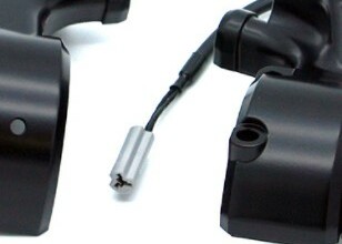

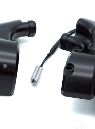

    Der Stecker auf dem Foto, ist aber nicht der für die Heizgriffe. Der Originale sieht so aus.
    Du hast da einen Normalen Nebenverbraucher Anschluß. Das müsste dieser Stecker sein.
    Klick hier
    Moin und Danke für den Link, der gibt schon mal etwas mehr her.
    Den Nebenverbraucher-Stecker habe ich bereits gefunden, sitzt hinter der Frontscheibe, leider zu schwach abgesichert (2A) und daher nur für Navi oder USB-Geräte zu gebrauchen.
    Ich bräuchte dann einen Stecker für die Buchse auf dem Foto, sollte 5A haben, werde mal weiter recherchieren.
    Der von mir abgebildete Stecker ist übrigens der Fühler für die Außentemperatur.

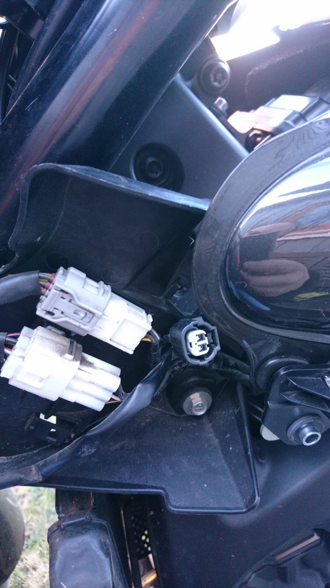

    die Yamaha Heizgriffe haben zwei Stecker einen schwarzen (li) und einen grauen (re)
    die Yamaha Heizgriffe haben zwei Stecker einen schwarzen (li) und einen grauen (re) wie auf dem Foto, das ist aber auch kein normaler Nebenverbraucher-Stecker
