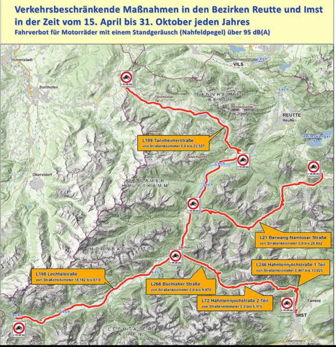

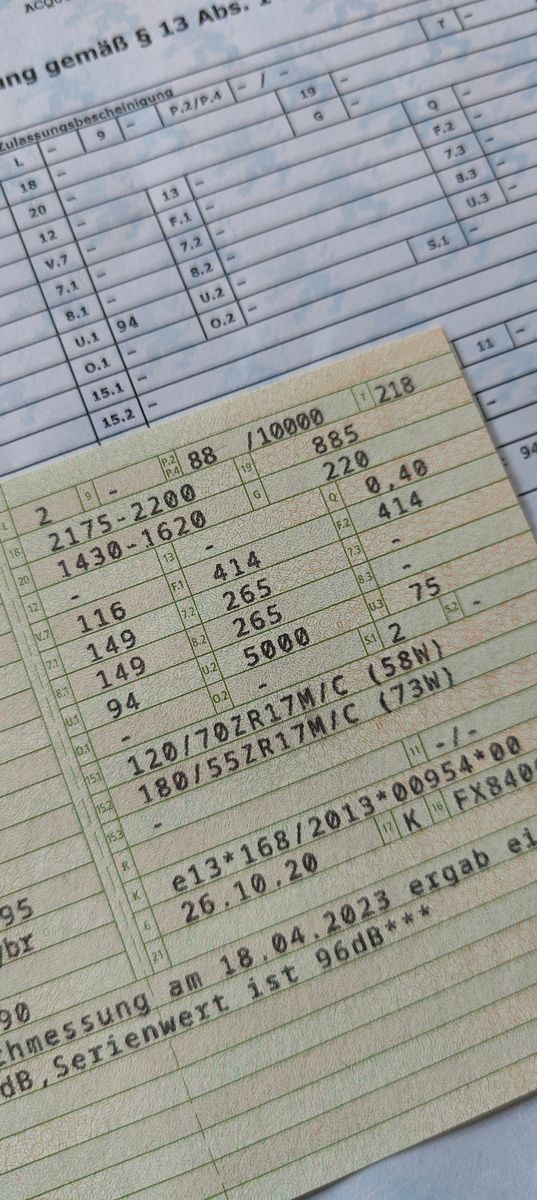

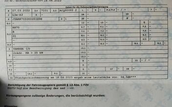

#34 Hallo und guten Morgen,
ich hatte in anderer Sache im Inet recherchiert. Der nachfolgend verlinkte Bericht eines "DB-Sünders" hatte ich kurz gelesen, wobei der 2 Beitrag der interessantere.
Es ging hier um vermeintlich "E-gen" Auspuff, nach Jahren wohl erheblich zu laut. Polizei, Abschleppen, mögl. Strafverfahren und Erfahrung bei einer wohl späteren (nachträglichen) problemlosen Eintragung, die im ersten Zug. Späterer Korrektur des Prüfstationsleitern. usw... Lesezeit, 5 min.
Ich hatte es schlussendlich so verstanden - Eine erste Eintragung eines Prüfers wurde vom Vorgesetzten dahin korrigiert, das der Bezug auf das vorliegende EU-Gutachten des Herstellers gestrichen wurde, weil eine DB-Angabe fehlte. Somit der zu laute E-Auspuff genehmigt wurde. Sprich positive Einzelbegutachtung ohne den üblicherweise in den Papieren nun nicht mehr enthaltenen Verweis auf E-Genehmigung
Auspuff trotz E Nummer illegal ...Ich bin es mittlerweile fast gewohnt, dass die Leute mir meine Story nicht glauben, aber ich hoffe auf eure Schwarmintelligenz... wie ich die Nummer nervlich ü…www.motor-talk.deAuch hatte ich hatte bei euch ja mitgelesen. Ich grübelte darüber - kann es sein, das z.Bsp in AT bei Kontrollen weitere/andere nationale Messverfahren (Beleuchtung/Lärm/usw.) zusätzlich zum Tragen kommen - weil ja Ausland und deren Regeln auch gelten. Können wir trotz EU und deutscher Eintragung sicher davon ausgehen, im EU-Ausland dort nicht strafrechtlich in Erscheinung zu treten. Was man ggf. nicht auf dem Schirm hat. Insofern Weiterfahrt untersagt und dortiges Strafverfahren. Die Strafen sind im Ausland ja saftig und können mittlerweile EU-weit vollstreckt werden. Früher war Geldbuße egal, nur keine Punkte.
Anm: Evtl. ist dieses "Hören-Sagen" auch für euch nicht relevant. Echt... Man ist heute ja als Biker gleich welcher Couleur voll der Arsch.
#35 Moin zusammen,
interessantes Thema. Fakt ist, der im Fzg.-schein eingetragene Wert ist bindend. Es gibt in Deutschland eine Messtoleranz von 5db. Liegt man darüber, egal ob Serienauspuff oder E-Nummer Zubehör, ist man zu laut und das kann geahndet werden. Wenn der Typ aus dem Beitrag nach Messung 117db hat und damit angeblich durch den TÜV gekommen dann war der Prüfer wohl auf beiden Ohren taub. Und ganz ehrlich? So´n E46 ist selbst ohne Endtopf nicht 117db laut. Da hat der Kollege wahrscheinlich auch den Kat oder den Vorschalldämpfer "vergessen" .
Für Tirol wird ein eingetragenes Standgeräusch von max. 95 db gefordert. Wenn ich im Fahrbetrieb lauter bin, darf das keine Rolle spielen. Gefordert ist der Wert als Standgeräusch. Ich weiß allerdings nicht, in wiefern hier eine Messtoleranz zum tragen kommt und wenn, wie hoch diese dann ist.Gruß YOYO
