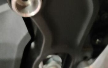

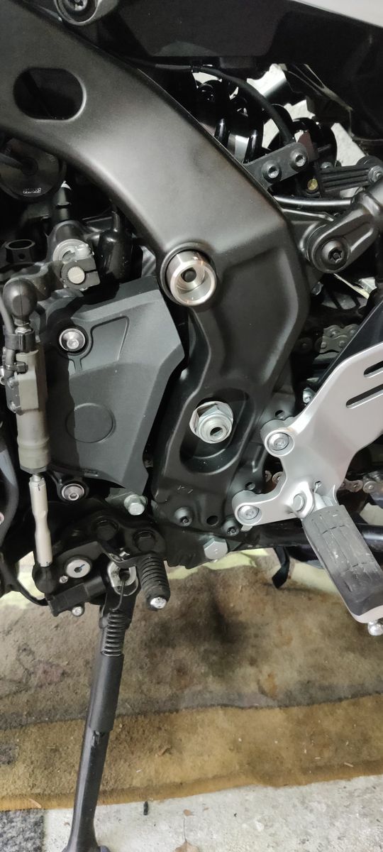

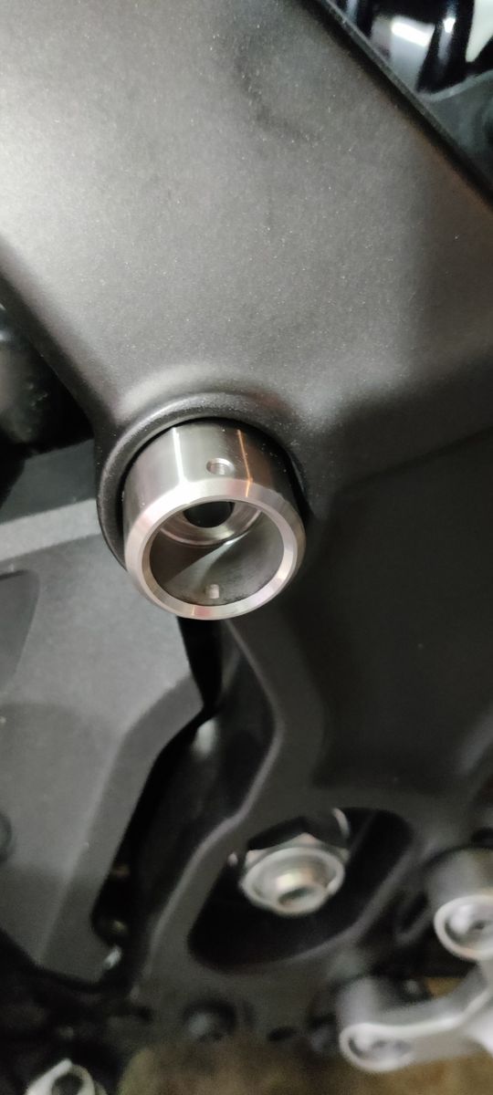

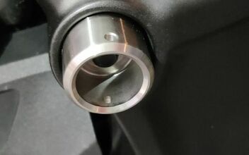

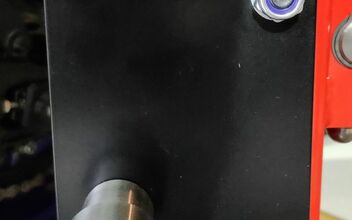

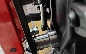

    Hallo Daniel,

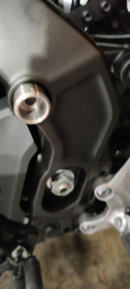

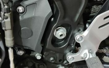

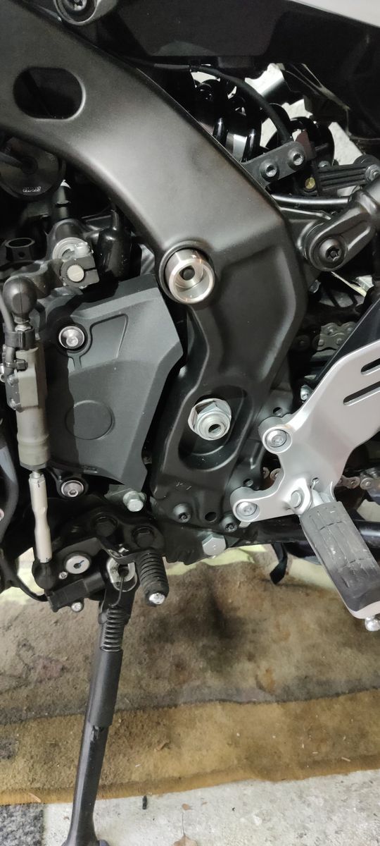

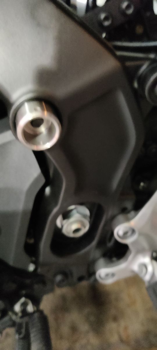

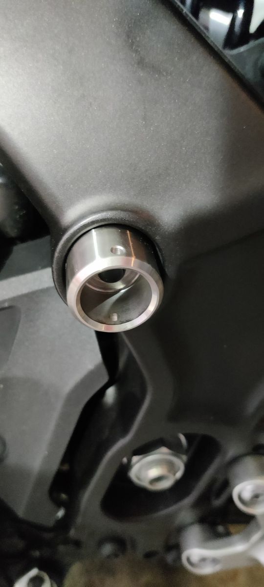

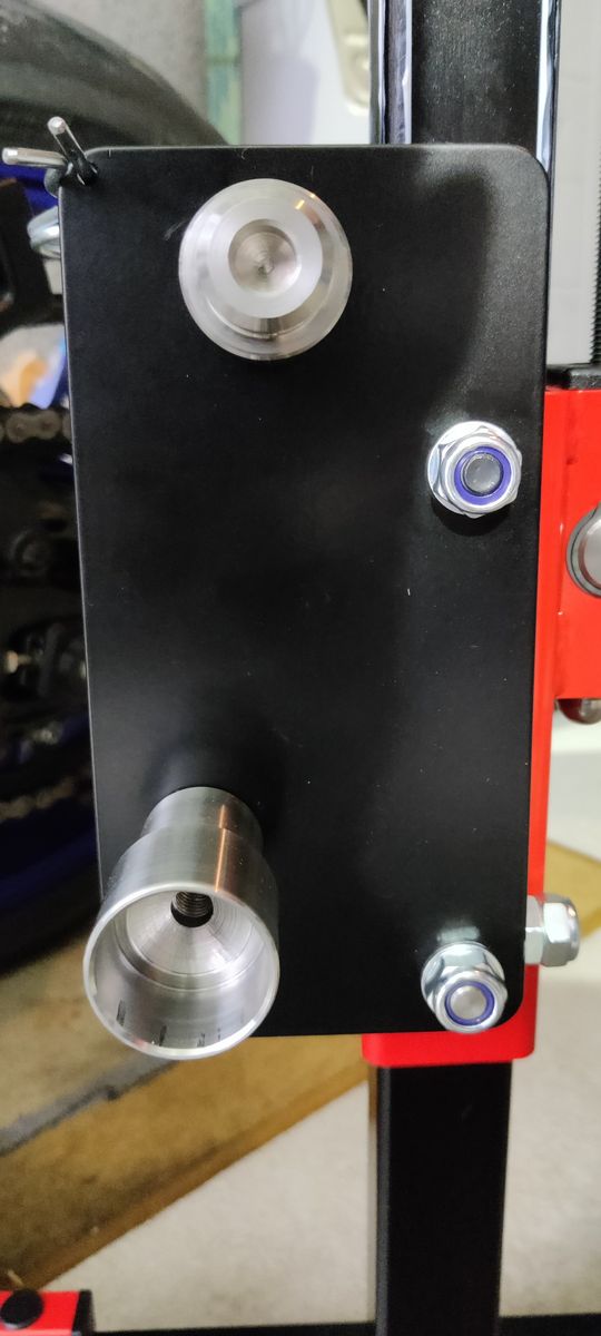

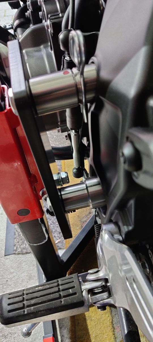

    es wird eine Mutter durch eine Hülse ersetzt. (Die Obere)
    Das war alles an Veränderungen an Mopped.

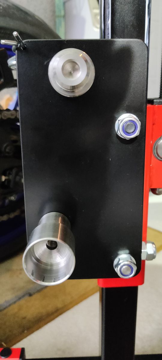

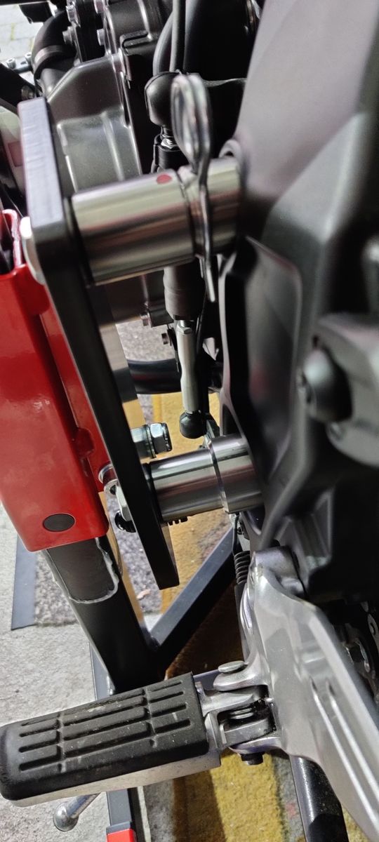

    Es greifen zwei Hülsen, die untere hat einen Führungsdorn und greift zudem mit einer Hülse über die Achsmutter, die Obere greift in die neu montierte Hülse und wird mit einem Splint gesichert.
    Das Ansetzen klappt recht schnell und ist kinderleicht.
    Die Webseite ist wohl noch nicht aktualisiert, wurde ja erst am Sonntag fertig. Meines Wissens ist der Preis 479€ mit Rollen, was ich absolut empfehlen würde.
    Ich weiß, ist kein Schnappen aber das Teil ist genial und extrem stabil gebaut.
    Ich hoffe, dass du auf den Fotos die Aufnahme gut erkennen kannst.
