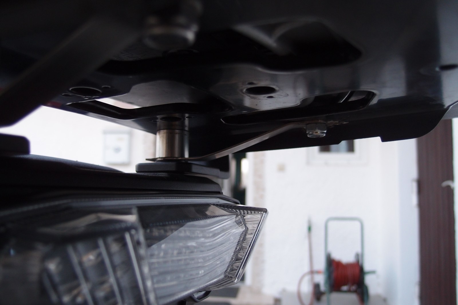

    Das hier Hält seit über 13000 KM
    Quicklock Platte? - bin da nicht mehr sicher.
    auf der Platte ist dann ein K-Wing drauf.
    Die Abstandshalter hab ich gedreht.
    Die Winkel sind aus Edelstahl
    ´s war da Erich

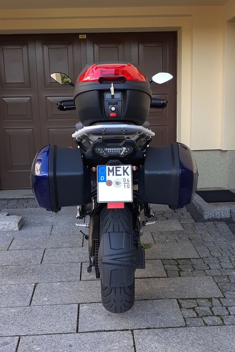

    Ich hatte ja bis jetzt auch nur ein normales Schneidebrett als Provisorium verbaut (Bild anbei), da nach dem Neukauf und der ersten großen Tour nicht viel Zeit war um etwas anderes zu bauen. Das Provisorium hat jetzt problemlos 20tkm in 1,5 Jahren gehalten und würde auch noch weitere 100tkm überstehen.
    Aber nach dem Beitrag von GULF65 habe ich mir überlegt auch die hinteren Schrauben der Soziusgriffe als Befestigung zu nutzen. Hatte mir jetzt schon einen Prototyp aus einem Schneidebrett gebaut, aber mit nur zwei Befestigungspunkten ist das zu instabil.
    Deshalb jetzt die Fertigung in Alu ...
