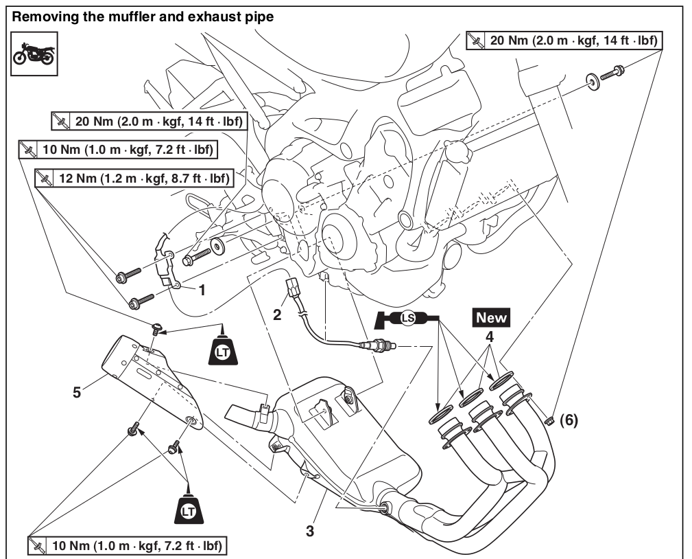

    eine Frage an die, die das Motorrad schon mal am Auspufftopf aufgebockt haben:
    Funktioniert das wirklich?
    Oder ist es etwas, was man halt irgendwo im Netz gelesen hat, und einfach weitersagt, weil es sich gut anhört?
    Der Auspufftopf wird eigentlich nur von 2 kleinen Halterungen gehalten, und ob die 150 kg Gewicht stemmen können, da bin ich mir nicht so sicher.
    Der Grund ist folgender: Ich will mir eine Fußrastenanlage montieren, und dazu muss der Schwingenbolzen und die Hauptständer Aufnahme zur gleichen Zeit entlastet sein. Das sind nämlich die 2 Haltepunkte für die Fußrastenanlage.
    Wäre für eure Tipps und Erfahrungen sehr dankbar!

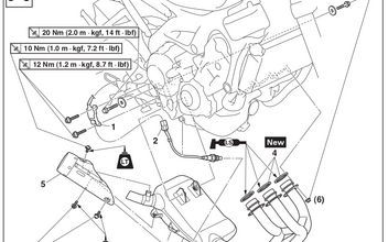

    PS: Nicht wundern, die Zeichnung ist von einer XSR900, die Fußrastenanlage ist identisch mit der MT-09.

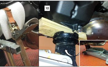

    Da die Auflage Fläche vom Auspufftopf nicht plan ist hab ich es noch nicht probiert.
    Nimm dann doch lieber meinen Heckständer und Kettenzug um Vorne das Rad auszubauen.
    Werde nach dem Winterschlaf mal schauen ob es auch ohne Kettenzug Funkioniern würde um am vorderbau zu Arbeiten.

    Habe ich in Verbindung mit dem Heckständer auch schon bei mehreren Motorrädern gemacht. Geht ohne Probleme und steht sicher.
  • #10
    Die MT-09 hat 2 stabile Querbleche im Endtopf eingeschweißt, da löst sich nichts. Dann kann auch nichts klappern.
