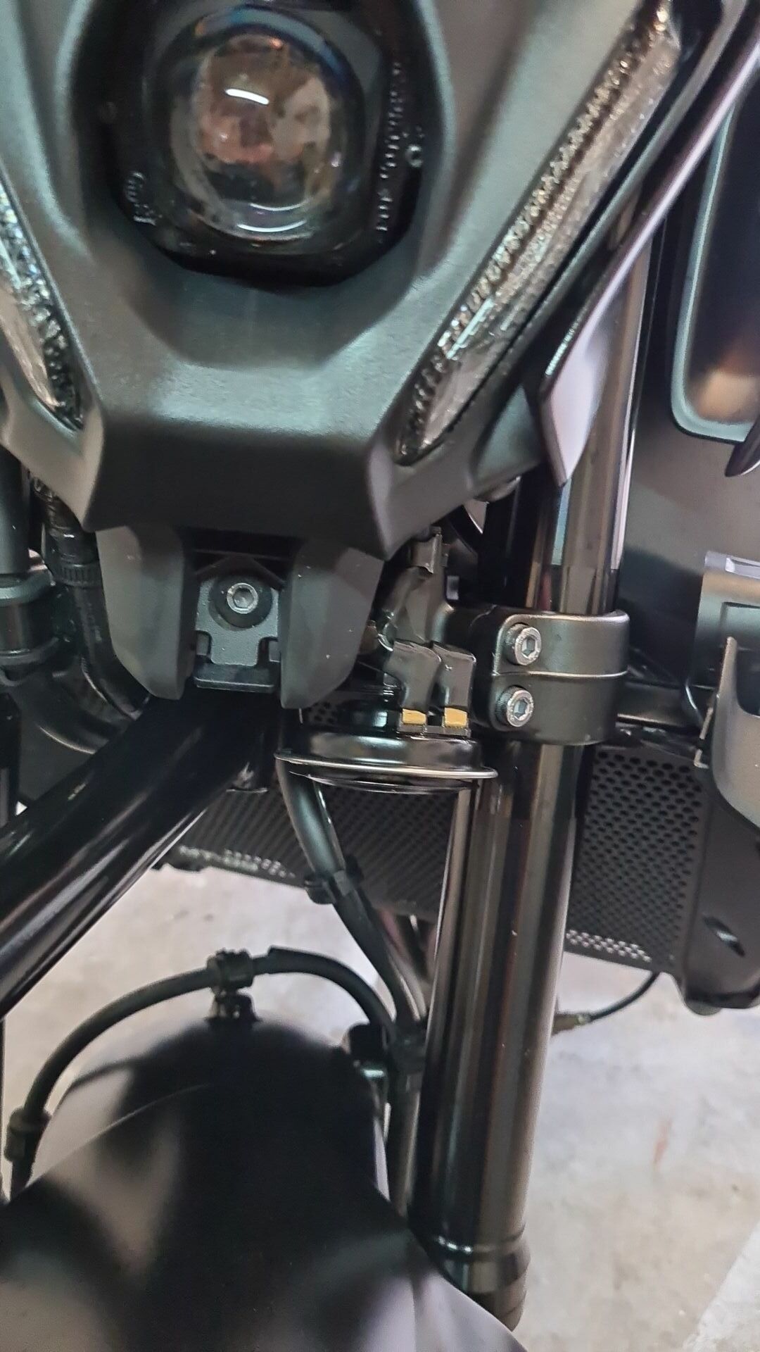

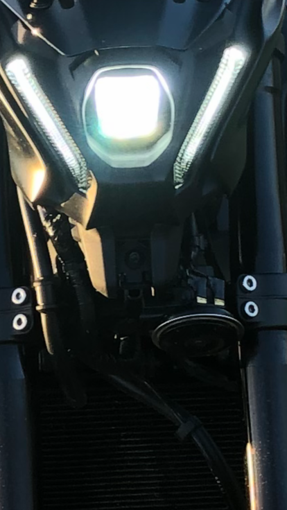

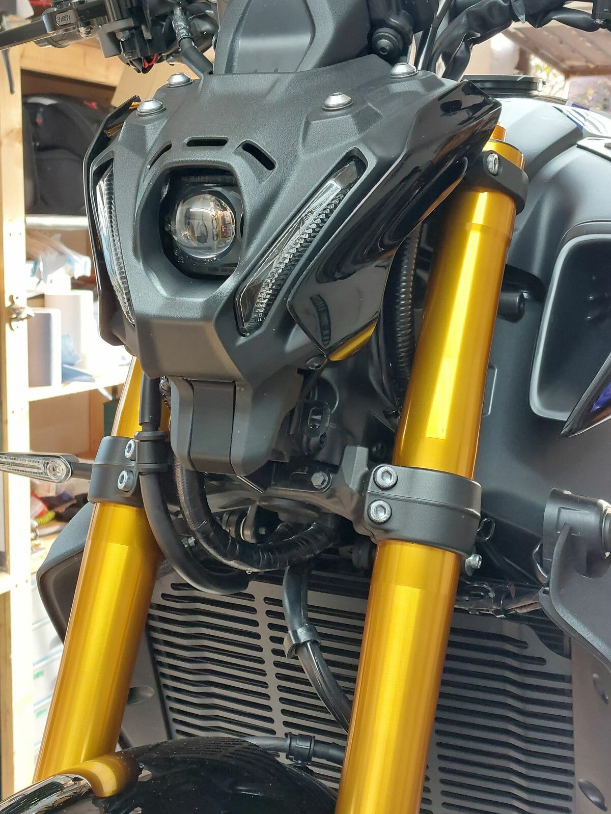

    Ist vielleicht auch eine Sache der (Hör-)Position?
    Auf dem Fahrersitz muss sie nicht laut sein, sondern vor dem Vorderrad
    Habe ein Hella Hoch-/Tief-Töner-Set mit 2.5 mm2 Leitung über Relais zwischen den Gabelholmen untergebracht. Nicht wirklich schön, aber laut (vor dem Vorderrad:))
    Gruss
    Klaus

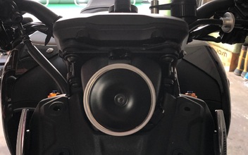

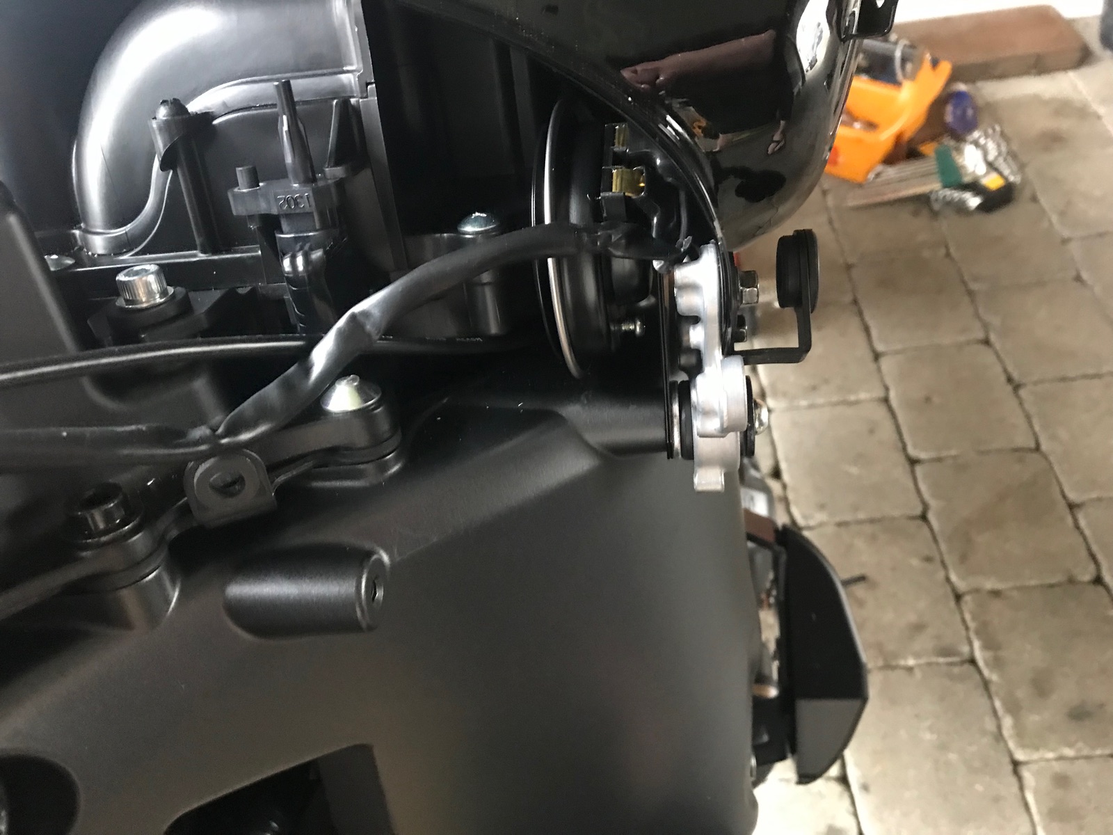

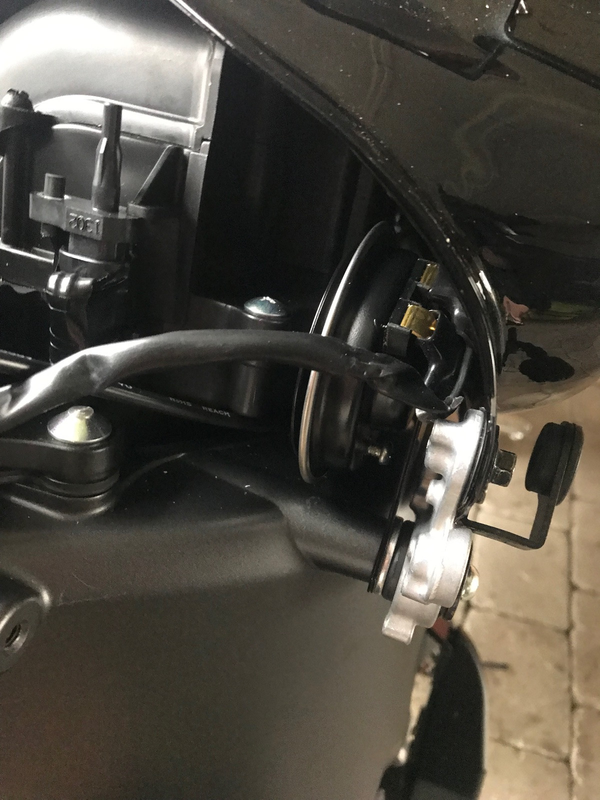

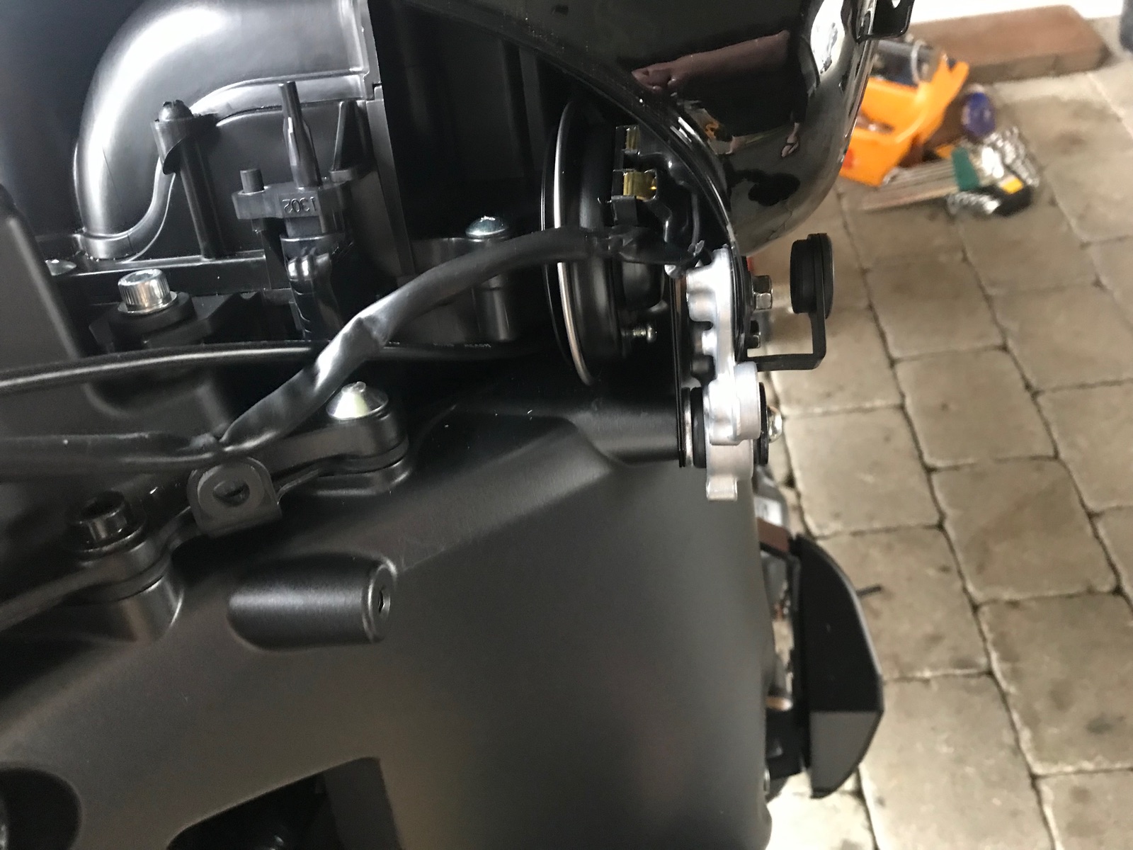

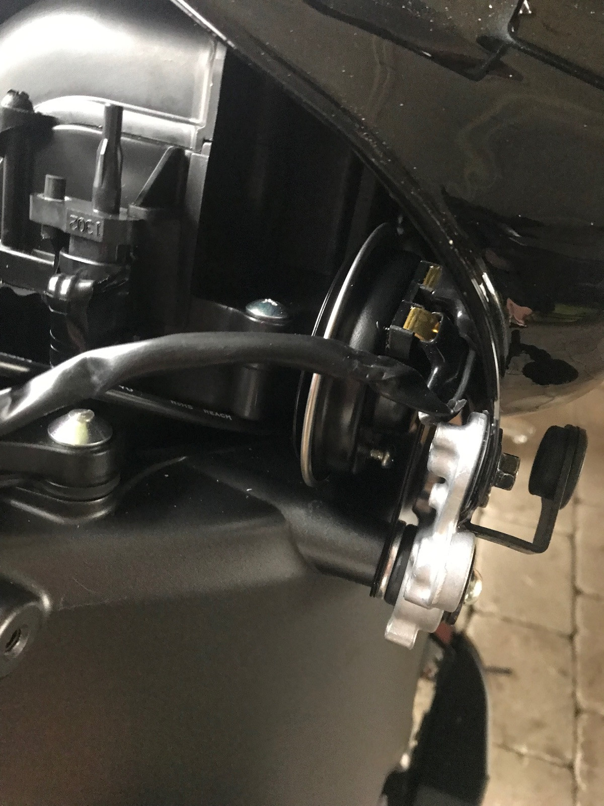

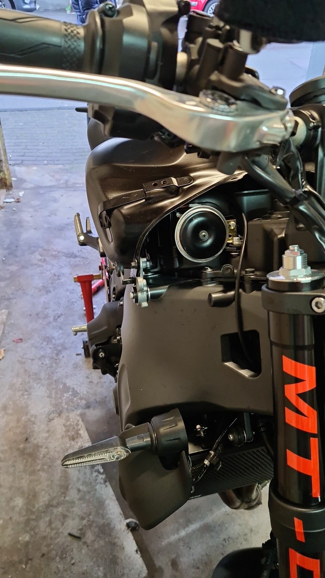

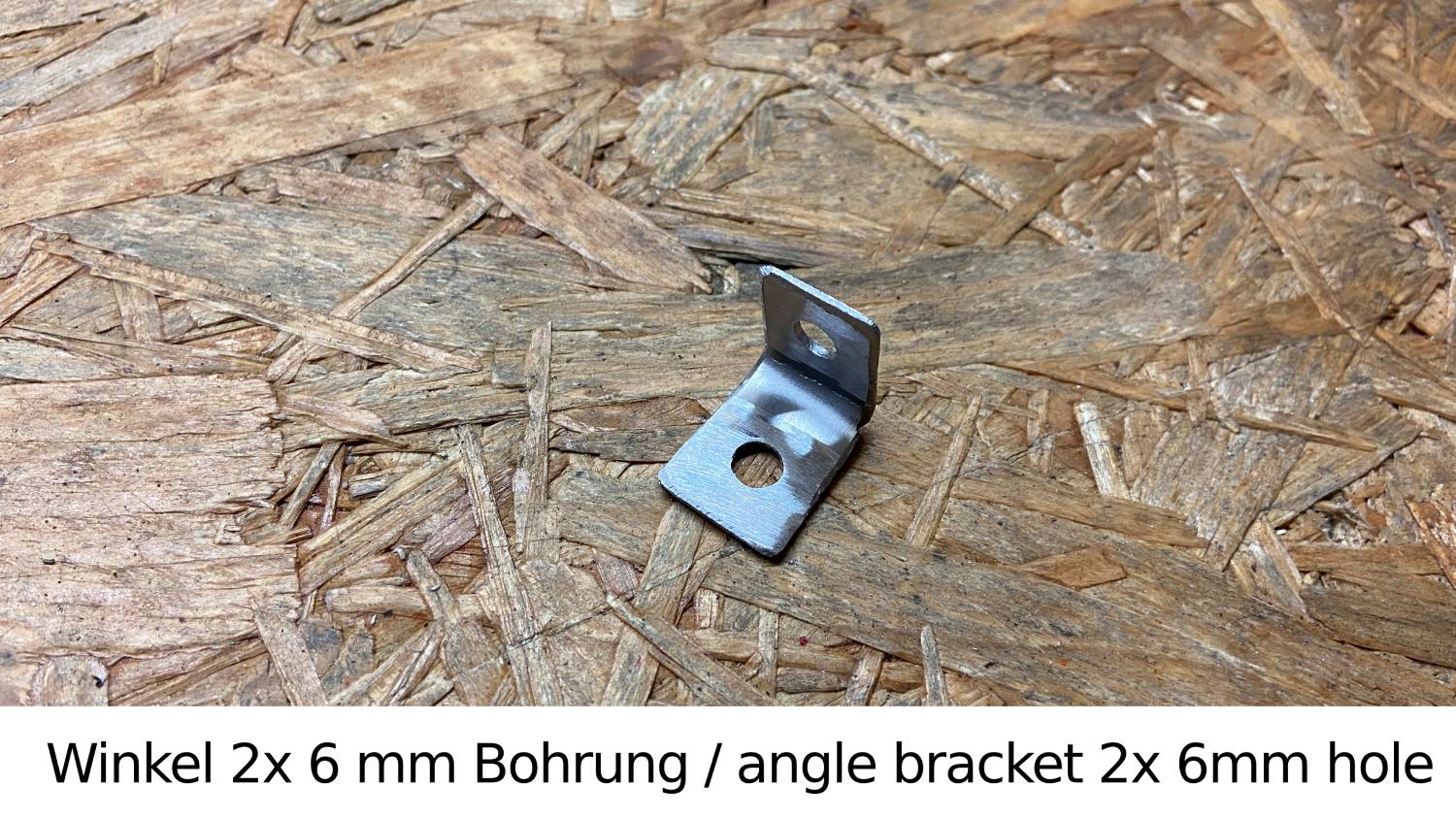

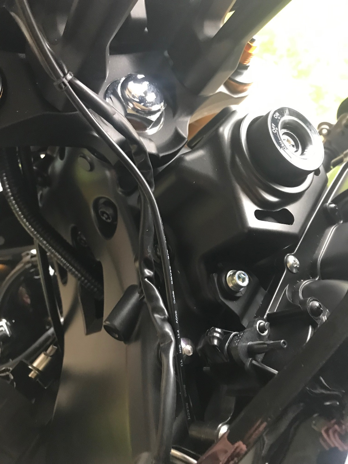

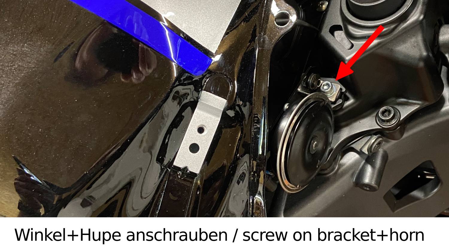

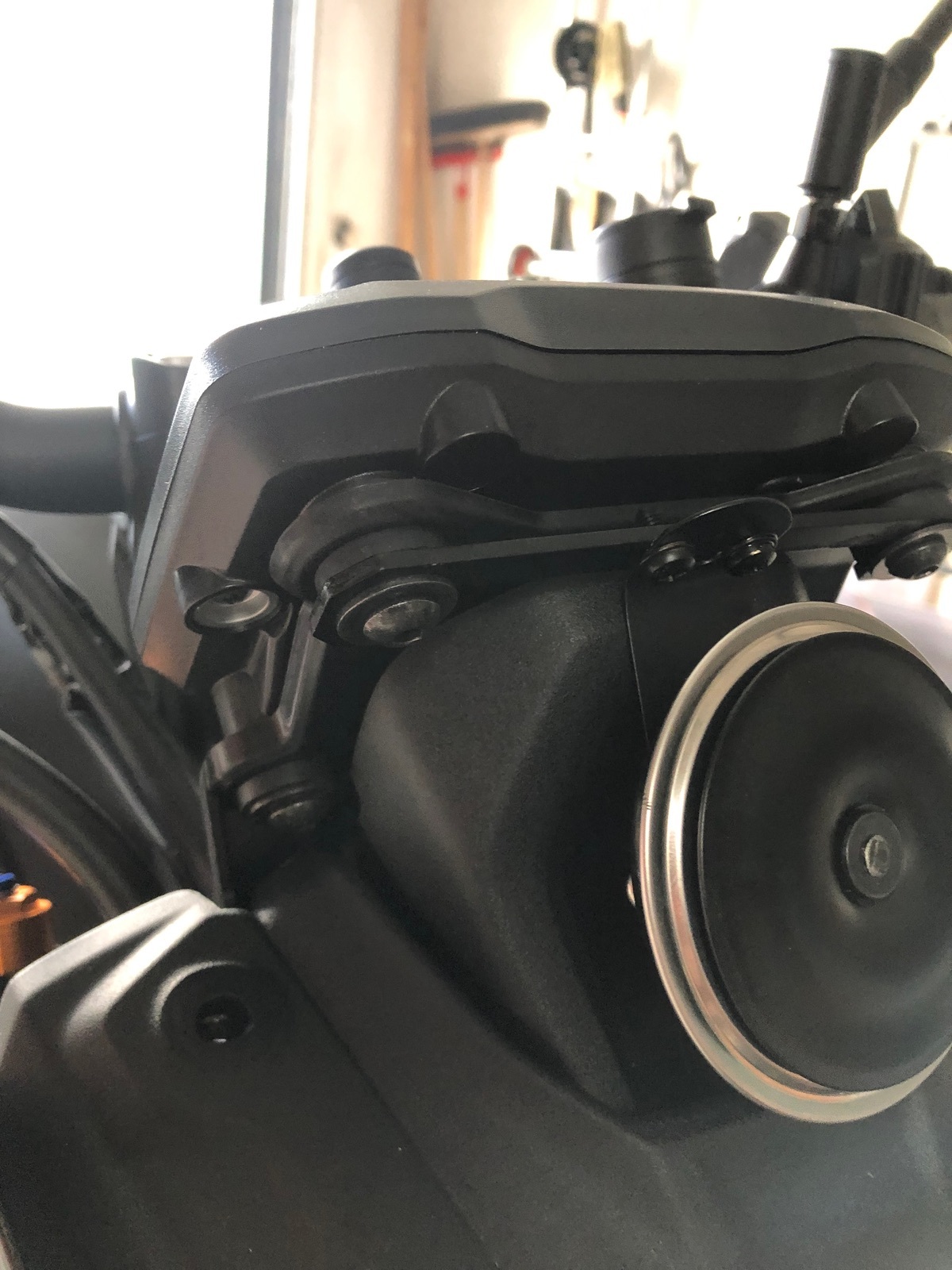

    Guten Morgen,
    Sie stößt in der Tat an. Habe sie leider nicht besser reinbekommen.
    Muss sonst noch mal schauen. Habe auch ohne Winkel gearbeitet. Nur mit dem Halter der Hupe.

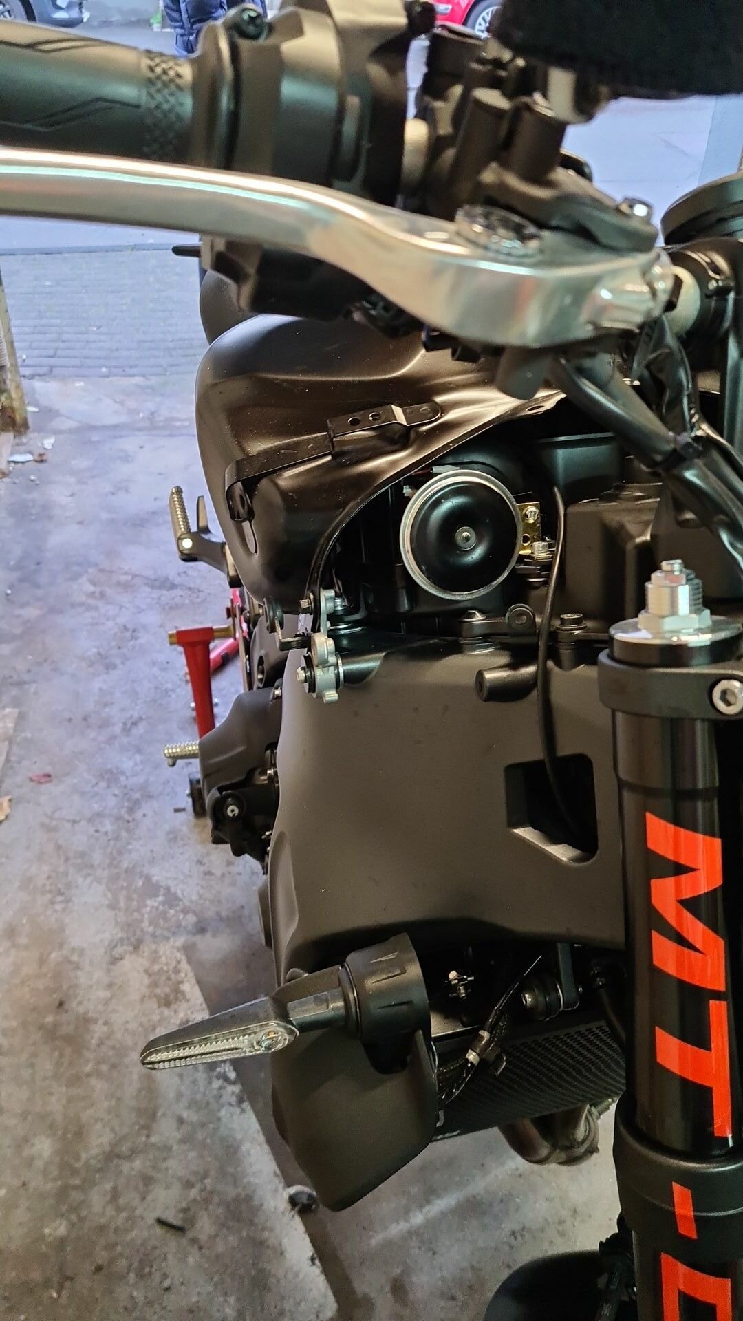

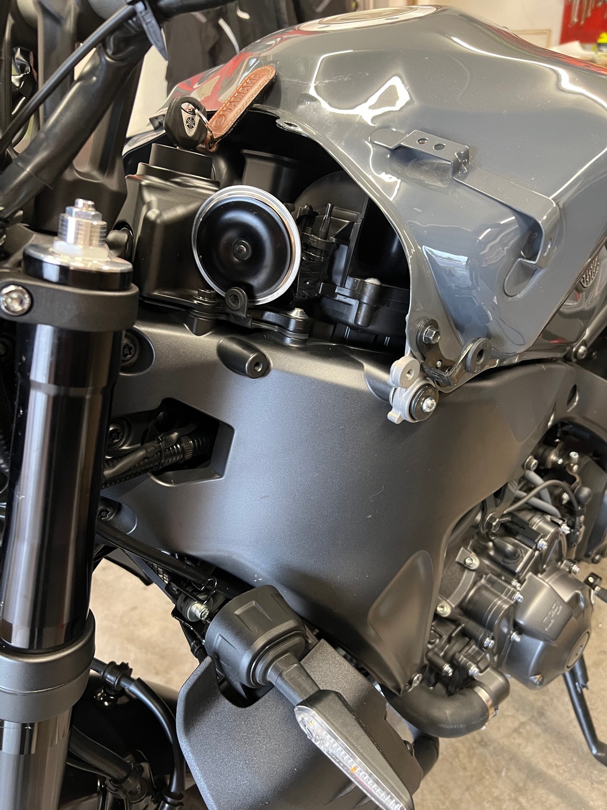

  • #13
    Die Hupe ist, korrekt verbaut, praktisch nicht leiser als an der originalen Position.
    Habe sie ja auch verbaut😉
    Ich habe auch keinen Winkel verbaut. Etwas leichter wurde es bei mit, als ich die Hupe am Halter gelöst, etwas gedreht und wieder festgezogen habe.
    Ist ein bisschen Spielerei, funktioniert dann aber einwandfrei.
    VG
    Andreas

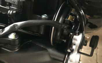

  • #14
    Jupp genau , habe ich genauso gemacht. Leider stößt sie wirklich etwas an. So das der obere hupenteller anstößt. Vlt klappt es noch ein wenig besser.

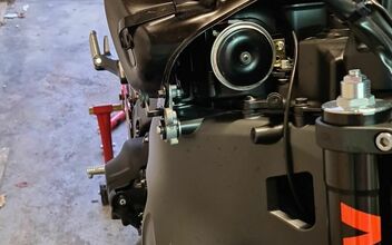

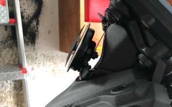

  • #17
    Moin Moin, hat bei mir einfach nicht passend geklappt. Habe eine 7,99€ Hupe bei Amazon bestellt mit Durchmesser 70mm. Eingebaut, passt super und ist echt grell laut.
