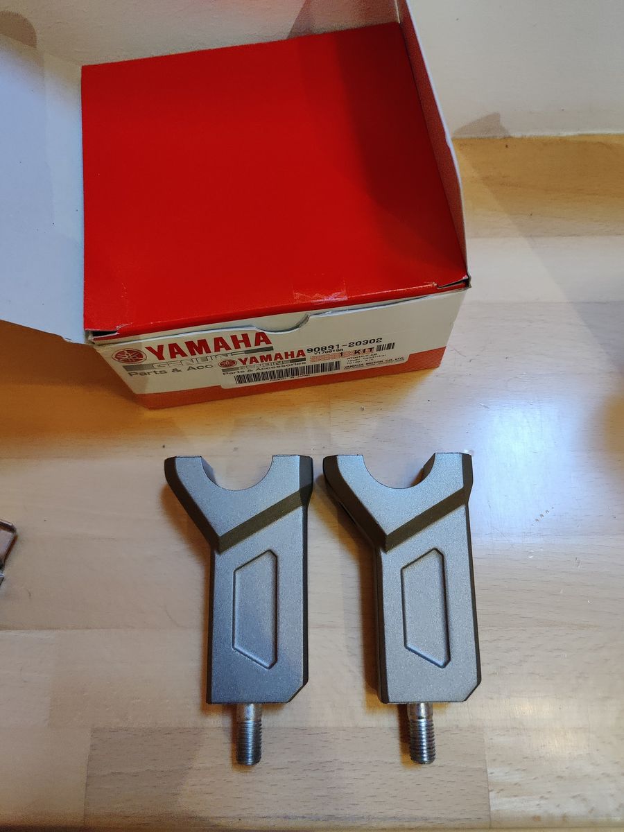

    Ich mach gerade die Sparvariante mit Lenker tiefer/mehr Druck am Vorderrad:
    Tracer 900 Riser der Vorgängergeneration.
    Jetzt noch schwarz lackieren und wenn das Wetter endlich mal passt probieren wie es sich damit fährt..
    Sind ~2,5cm tiefer und auch knapp 1cm weiter vorn als die RN69 Riser. Denke das passt gut, hatte mit den originalen eigentlich schon ein sehr gutes Gefühl für die Front.
    Das Riser-Kit kostet neu ~30€ (+ Versand)

    Naja, da sind vielleicht einige durch die damalige Rückrufaktion auf den Markt gekommen. Ich hatte mir seinerzeit auch die 2 Sätze mitgenommen und unterschiedlich abdrehen lassen. Fliegen wahrscheinlich noch irgendwo hier rum. 8)

    Nee.
    Bei der RN29 gab es einen Rückruf weil sich Riser gelöst hatten. Irgendwelche Lackreste waren wohl an der Unterseite nicht richtig entfernet worden. Daraufhin wurden alle Riser bei Yamaha getauscht.
    Ich hatte unsere eingesteckt, weil ich mit der Riserhöhe experimentieren wollte. Hab den einen Satz um 5mm, den anderen um 10mm gekürzt.
    Die Riser sind völlig in Ordnung. Kontrollieren, ob der Stehbolzen fest sitzt und die Kontaktfläche glatt und sauber ist und gut ist.
    Ich dachte, das wären "Gebrauchtteile", aber bei Yamaha Originalteilen brauchst du dir überhaupt keine Gedanken machen
    Wolle
