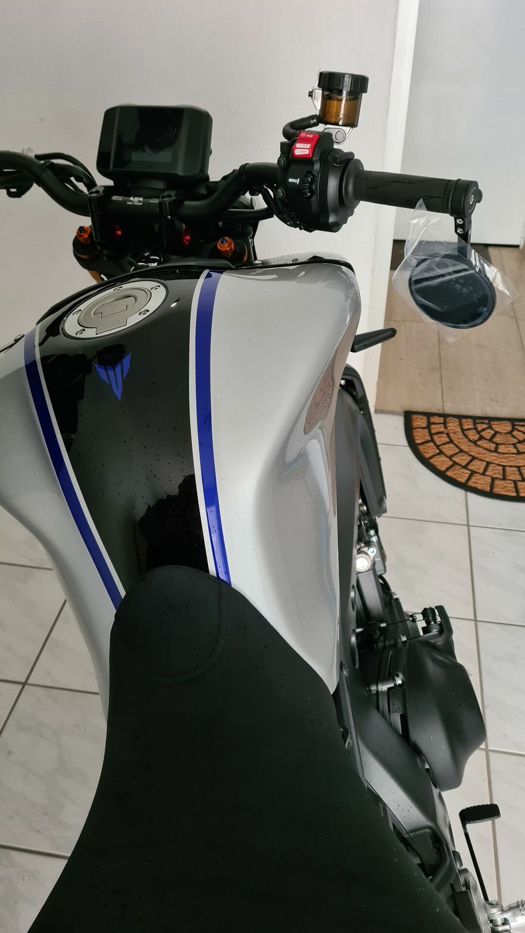

Ach, dann schau ich mal ins Heftchen vom X00 😄 Gut, dass ich das mal erfahre 😄
Wenn du den Lenker so montierst, dass die LSL Schrift nach oben zeigt, dürften die Lenkerendenspiegel auch nach unten passen. Ich fahre grade heim und montieren dann welche. Mach dann ein Update.
Wegen der Schrauben.
War im Baumarkt und hab mir die selben Schrauben 20mm kürzer geholt. Waren glaube ich M10×60mm. Nur auf die 8.8 achten, dass ist die Zugfestigkeit und so.
Kostet nur ein paar Cent. Ist auf jeden Fall massig Platz, auch ohne die Abstandshülsen 😅
#246 Ach, dann schau ich mal ins Heftchen vom X00 😄 Gut, dass ich das mal erfahre 😄

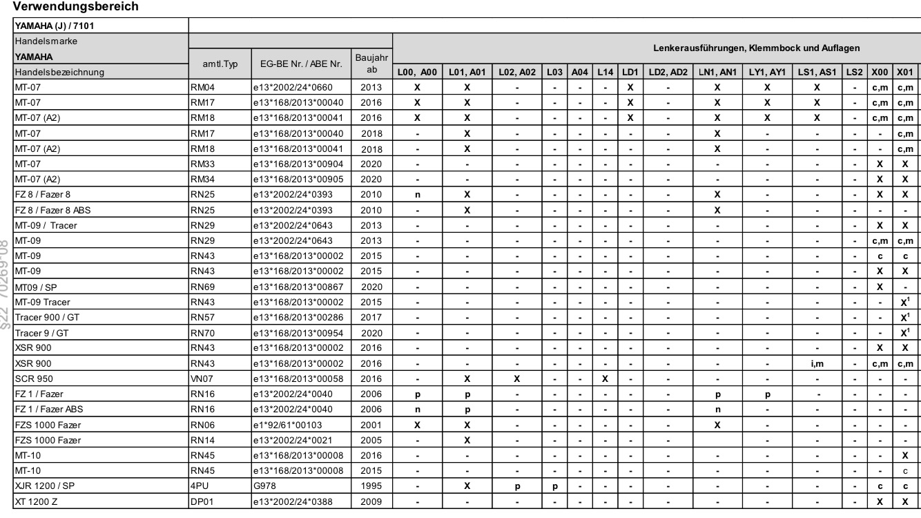

Hier ein Auszug aus der ABE von LSL für den X00 😉
Das hilft bei der Eintragung….
Ist zwar ein wenig klein, sollte aber mit Vergrößerung lesbar sein.
Siehe Reihe RN69 und Spalte X00 😉
#247 Hier ein Auszug aus der ABE von LSL für den X00 😉
